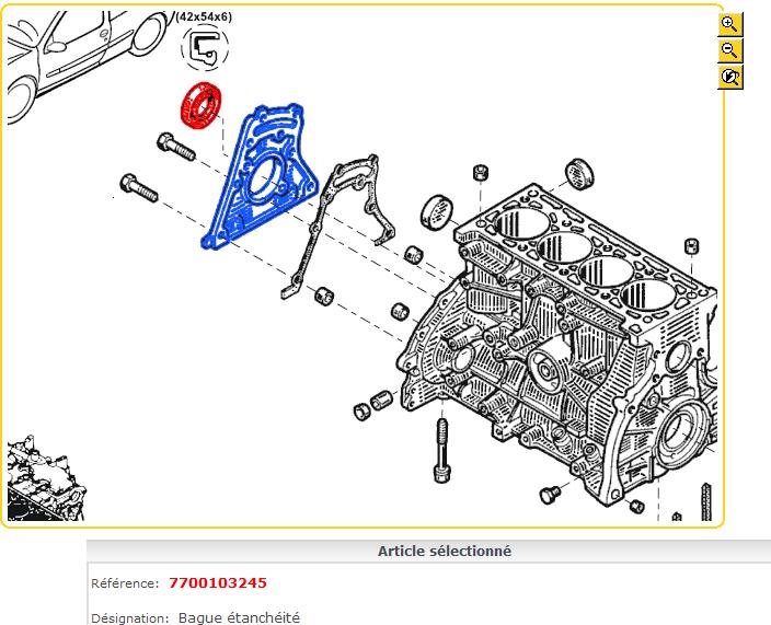

Voila, c'est celui là
Donc commandé chez RS aussi ( MAJ début)
On perce dans la partie torique métalique avec foret diametre 1mm
On y vis une vis a bois dedans, et on tire d'un coup sec
Le joint viens tout seul
Ensuite, remise en place du nouveau joint torique.
A savoir le joint torique sur les clio RS (je connais pas les autres model) ont une levre interieur conique qui se referme, donc normalement on devrais ne pouvoir le mettre que de l'interieur. J'ai alors utilisé un fils de faire gainé de plastique que j'ai mis en rond( le meme diametre que l'axe du vilo)
L'avantage du fil de fer, c'est que c'est presque elastique, donc impec
Ensuite j'ai placé le nouveau joint avec le file de fer sur l'axe et je l'ai rentré sans difficulté
J'ai commencé a le rentrer a la main, puis j'ai fini avec in petit maillet et un fer plat

On avait une fuite d’huile introuvable. On a d’abord suspecté la culasse mais non, puis ensuite la pompe de DA mais rien non plus de ce coté là. A noter qu’entre chaque contrôle on a du démonter, remonter, je crois qu’au final, j’ai fais 5 fois ma distrib lol

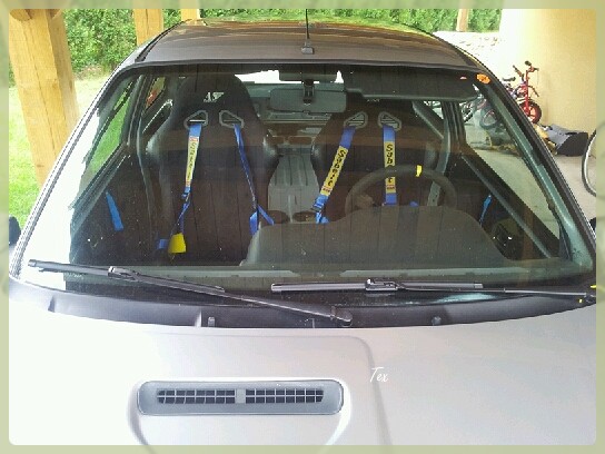

- Baquet OMP + Harnais 3 points
- Ségmentation neuve
- Silent bloc neuf
- Installation 4eme support moteur
- Silencieux trompette type clio Willy,
- Batterie neuve

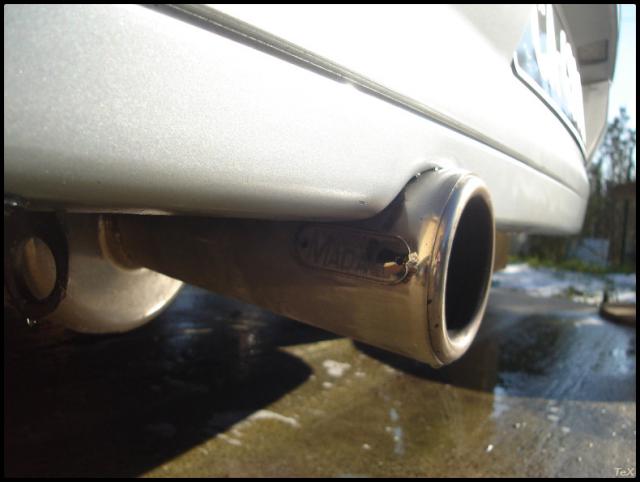

Le MADAC trompette

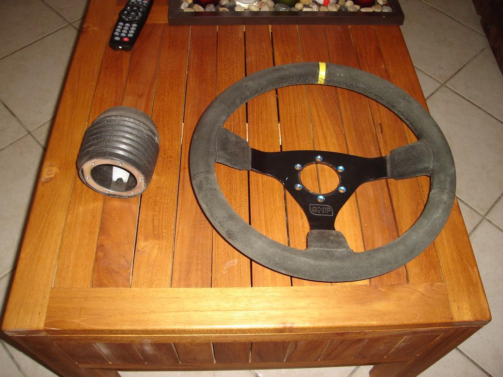

- Harnais 3 points sabelt
- Glissieres d'origine pour adapter les baquets
- Volant OMP
- Moyeu specifique Clio 16S/ Willy
- Plaques immat Noires
- Tableau de bord de willy non troué lol

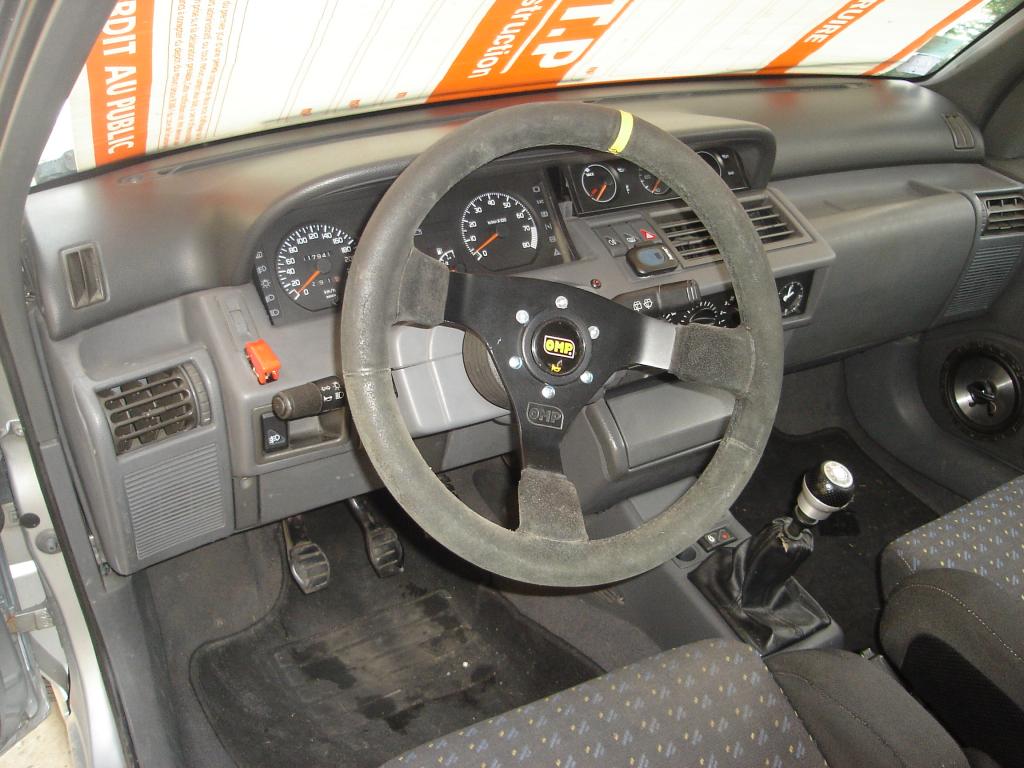

Résultat:
Voila, a venir plein de chose seront faites sur une auto qui sera destiné au 3/4 à la piste

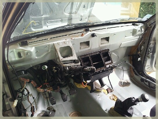

Helllo a tous petites news
La megane se porte bien, j'arrive a 175 000km, et une ampoule de changer
Je dois y faire la vidange de boite et moteur, filtre huile et filtre gazoile, pneu( ca c'est commandé, 4 pneu en 205 50 17 89V en michelin PS3), freinage a controler et peut etre purge du systeme de freinage avec changement du liquide de frein
Sinon, ma 16s se porte plutot pas mal aussi, voici les foto de ce qui a été fais dessus
4 jantes clio cup chaussées en michelin PE2 pour la route:
Vidange moteur a la 300V
Videage de se qui sert a rien:
Au début je devais le changer par celuis que j'ai de suiss Ch mais apres reflection, je decide de ligntiser encore un peu plus
Démontage donc:
Et voila le merdier lol
Coté passager avec les protection acoustiques et thermiques:

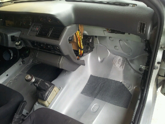

On vire ce qui est lourd et sert a rien dans une auto pistarde:
Puis on nettoye:

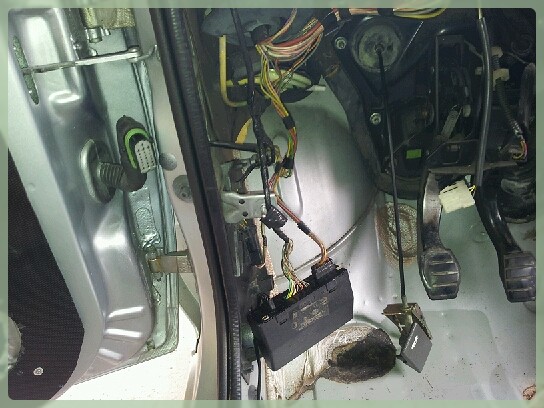

Ensuite j'ai un peu simplifié le faisceau, isoilé les prises qui me servent pas:
Et enfin, apres plusieur teste de passages de cables:
Il me reste la bote a fusible a loger quelque part( sans doute sur le tablier) et le cable antenne et ouverture centralisé a virer
Et voici donc ce qui dégage:

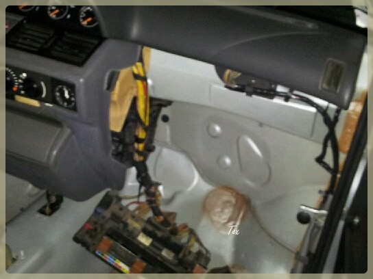

Puis j'ai enfin trouvé ou caller ma boite a fusible et relais:
Et mes nouveau Essuis glaces, les miens étaient HS:

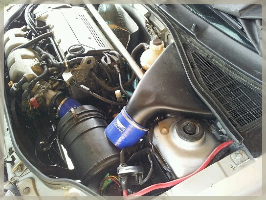

Ensuite en grios l'admition GpA:

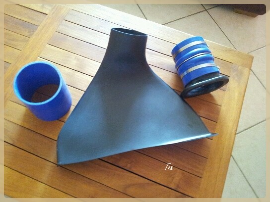

Apres le manchon:
Puis la bride et son manchon:

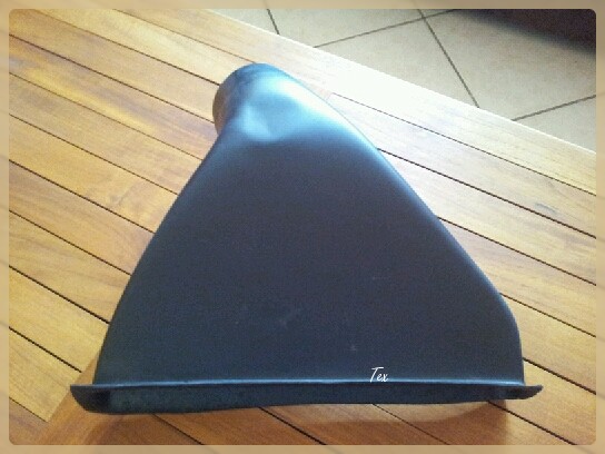

Et enfin la fameuse queue de carpe:

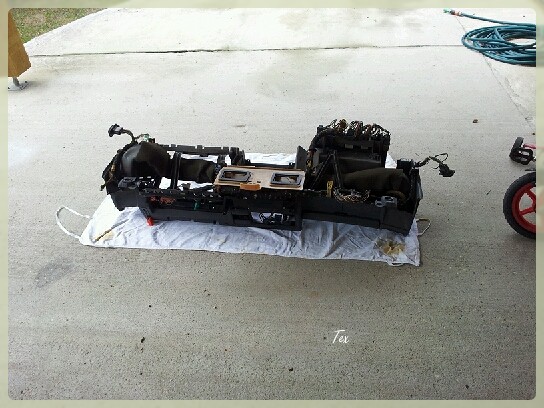

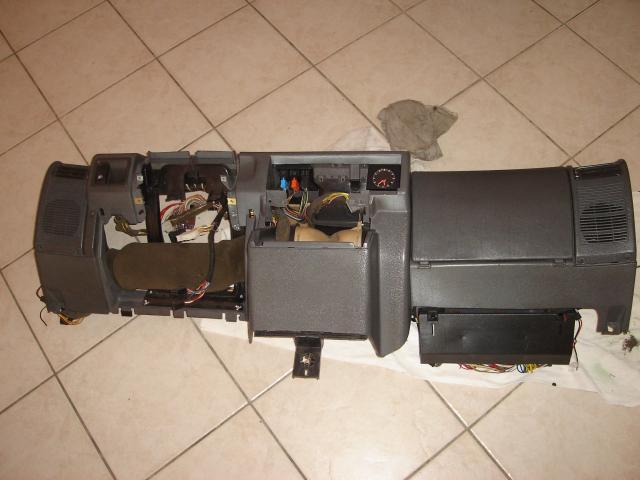

Démontage donc:

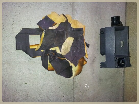

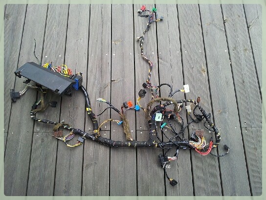

Puis on nettoye:
