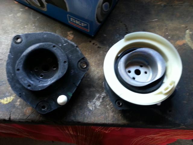

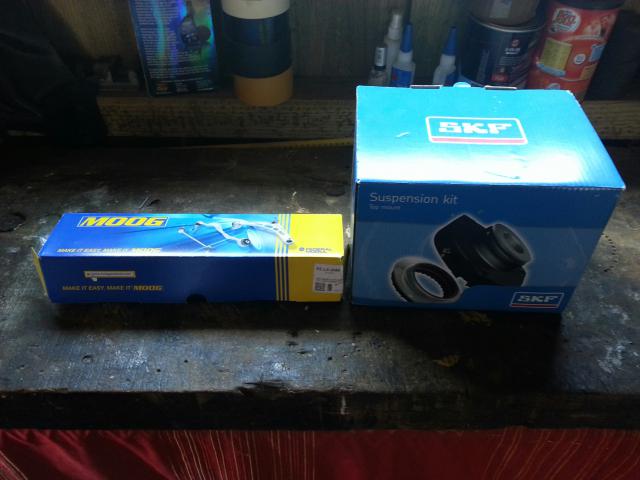

commande reçu pour la Mégane, on attends plus mdr
Palier et bielette barres stab
Ensuite on rentre la Meg pour bosser
Et on bosse
2h pour tout remplacer, encore un records mdr
Apres test plus de claquement :fier:

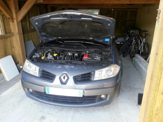

Hello à tous
Petit retour
Il faut que je remplace ma distrib
Je vais sans aucun doutes acheter ce kit:
http://www.oscaro.com/pompe-a-eau-kit-de-courroie-de-distribution-skf-vkmc-06134-2-4083074-3096-p
Vu le tarif je vais pas m'en priver
Avez vous des recommandations? des pièces à remplacer aussi?

Oui, la poulie damper si elle existe sur ta voiture. Elle se change en même temps que la distrib.
C'est noté
Cependant je crois pas que les damper n’existe pas sur certains model!!!! a part les model électrique et encore!!
TeX- Meganeux
Nombre de messages : 349
Localisation : 33
Loisirs : Piste
C'est ce que j'ai dit, c'est seulement si elle existe sur ta voiture. C'est comme la poulie de déphasage, toutes n'en n'ont pas.
C'est noté merci à toi

Hello
De retour ici, j'ai eu pas mal de changement dans maa vie mais toujours en possession de cette Megane 1.5 DCI107cv dont je suis entierement satisfait
J'ai effectué la distrib, pompe a eau, le tout effectué par mes soin il y a un peu plus de 1 ans
Avant l'hiver dernier j'ai remplacé les bougies de préchauffage et plus aucun souci de démarrage( diagnostiqué avec mon ELM 327)
La Meggy à aujourd'hui 280 000 km et rien a signalé, aucun souci, pas de claquement( la vidange + Filtre prévu ce Week end)
Elle me sert pour mes déplacement professionnel
Voila
