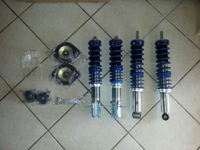

Message par TeX le Ven 28 Fév - 17:22:54

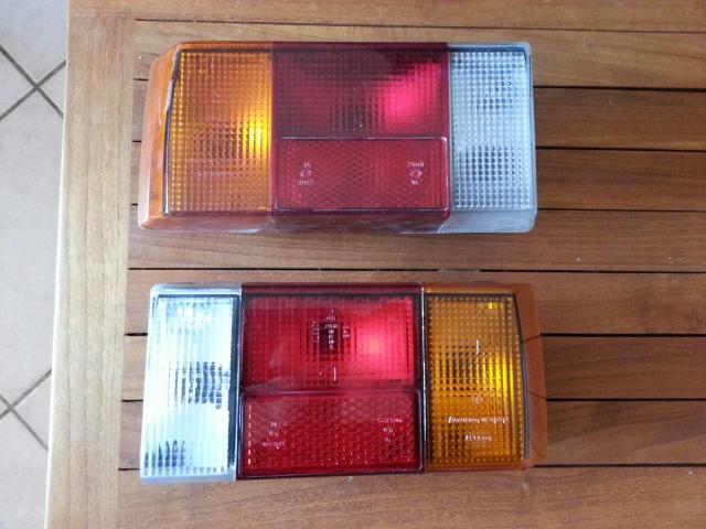

Sinon, cette semaine j'ai été récupéré mes dûes chez Julien de GermanRules
Je sais que je vais faire plaisir à certains mdr

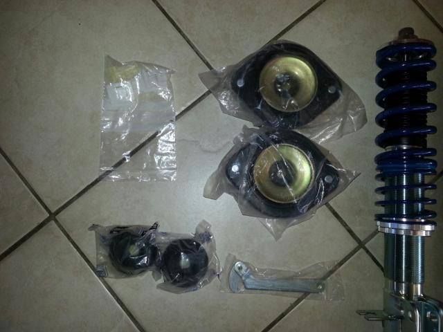

Les pièces nécessaire de changer

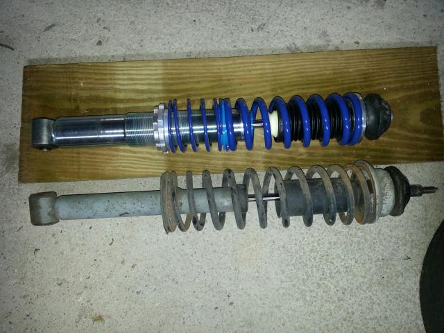

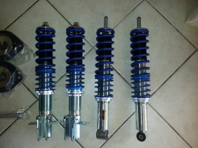

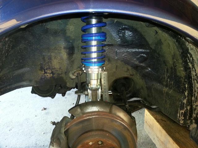

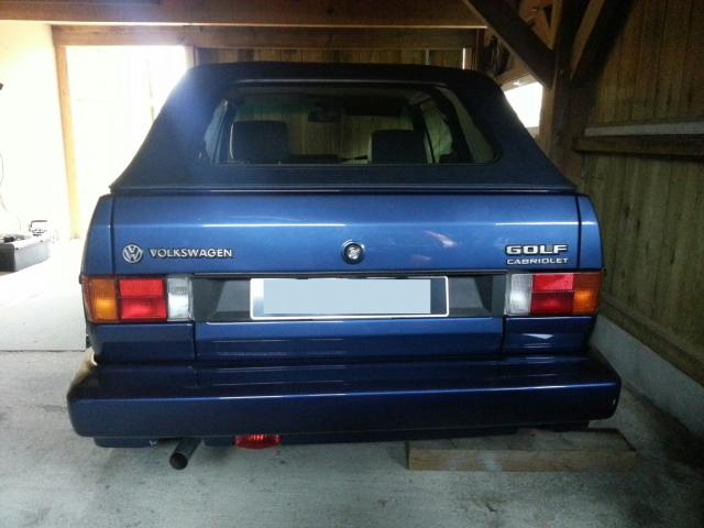

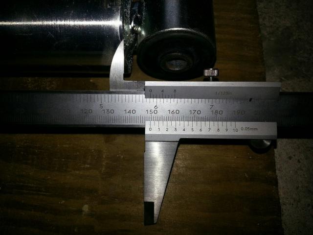

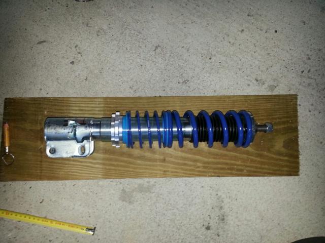

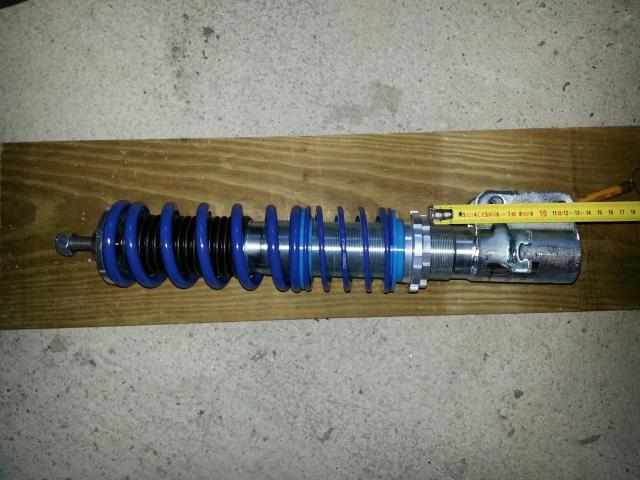

Bon, aujourd'hui montage des combinées

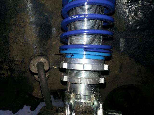

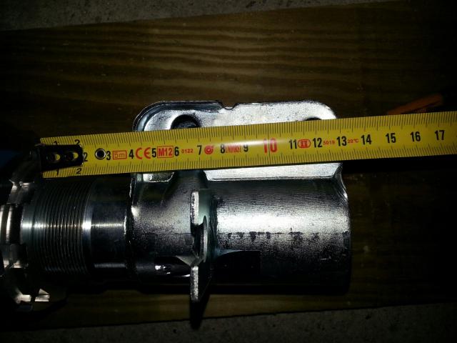

Pour l'arrière petit comparo:
Ensuite on règle la même hauteur: moi j'ai mis un poils moins de 14.97mm cm entre la première rondelle et le bas de l'amorto:
Et voila ma côte:
Ensuiet j'ai posé l'arriere et la, miam elle est basse, on verra si on rehausse par la suite
Pour l'avant petit souci, démontage de l'amorto gauche et la gros souci pour l'extraire j'ai fais une bêtise, car contrairement au Renault, il n'y a pas d'écrou de précontrainte sur l'axe du ressort, donc j'ai désséré le gros écrou de 21 et le ressort s'est débandé!!!!
J'ai du pour extraire l'amorto compresser un peu le ressort avec les pines et couper le ressort
Photo a venir mais ce sont des amortisseur d'origine, idem pour l'arriere!!!! les butées sot HS aussi!!! lol

Message par ALF 33 le Sam 1 Mar - 19:44:48
elle va étre bien sympa la cab après ça..........
Message par fab66 le Sam 1 Mar - 19:53:19
Sympa les combinés ça va lui changer le look drunken
Message par bricow77 le Sam 1 Mar - 23:31:36
Ohh uaiii comme l'a dit Fab66 et ALF33 le résultat va être sympa  Wink

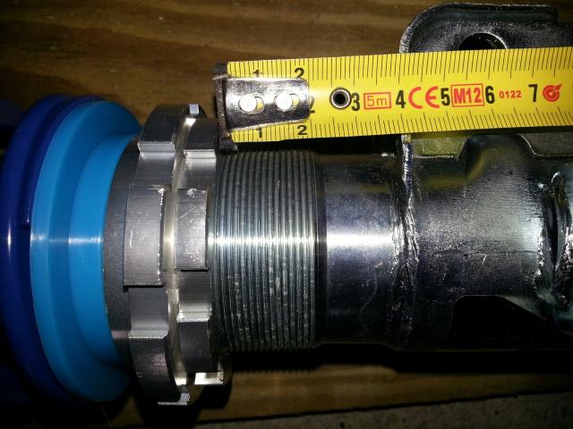

Message par TeX le Dim 2 Mar - 9:13:13

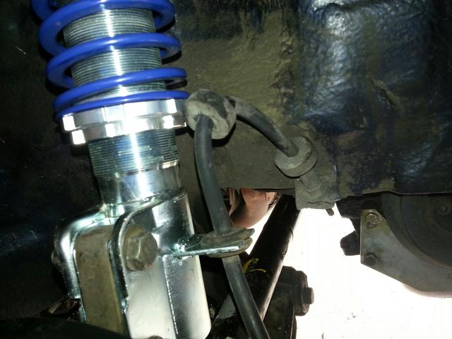

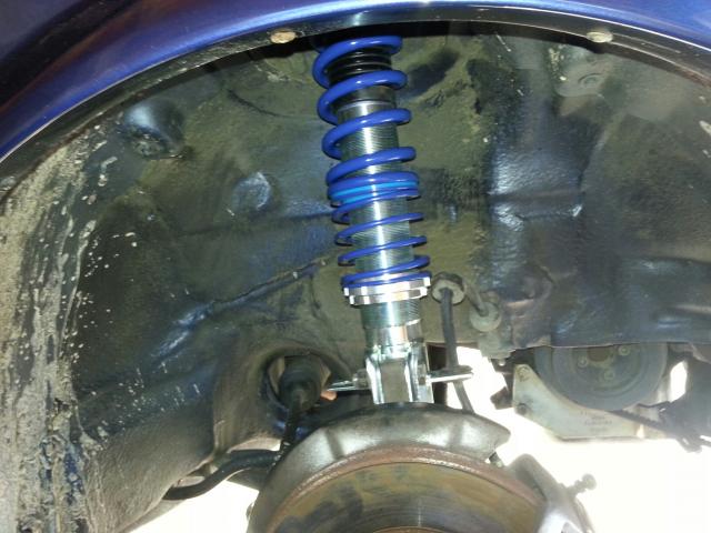

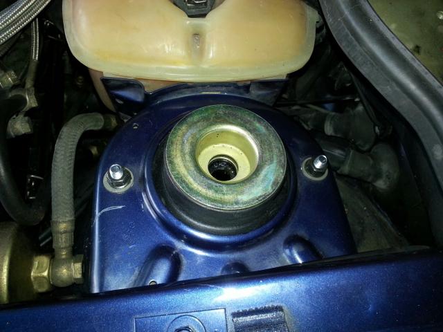

Bon, voilà, les combinés sont montés
Le resultat me plait bien
Bon, tout d'abord j'ai remplacer ls palier avant gauche ainsi que toutes les visserie et rondelles:
Ensuite réglage de la hauteur, de l'amorto, j'ai mis 2cm de filetage environ en moins:

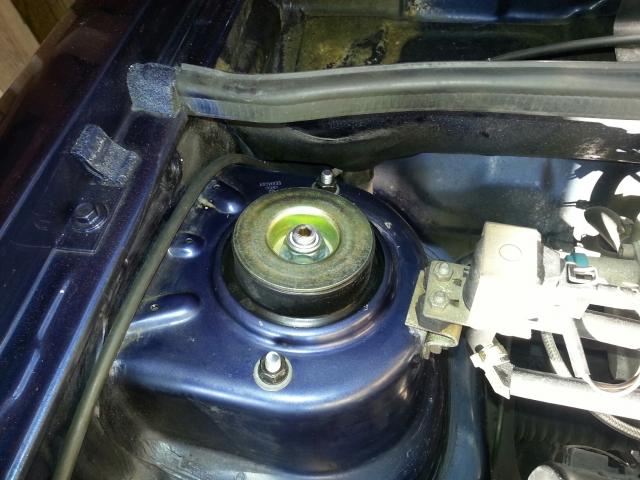

Ensuite mise en place:
Et voilà le coté conduteur fait:
Ensuite coté passager, pareil remplacement palier et visserie:
puis mise en place:
J'ai décallé les rondelles de protection sur le flexible pour pas avoir de surprises si ca frotte:
Et voila, remonté:
Voila, maintenant je vais allé essayé par contre j'ai de l'ouverture sur le train, va falloir modifier cela!!

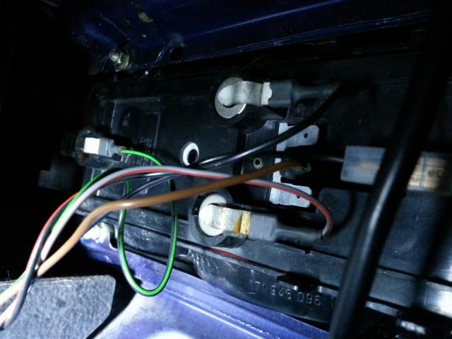

Message par TeX le Dim 2 Mar - 14:36:17

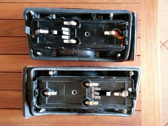

Aussi montage de mon nouveau cadeau, un don d'un membre du forum Golf1cabriolet contre un service:
Ils sont complet avec platine et surtout en excellent état:
Ensuite montage
Je me suis servi du cablage déjà existant que j'ai sécurisé, j'ai mis de la gaine thermo sur les cosses d'origine:
Puis résultat final:
Voila, c'est tout pour aujourd'hui

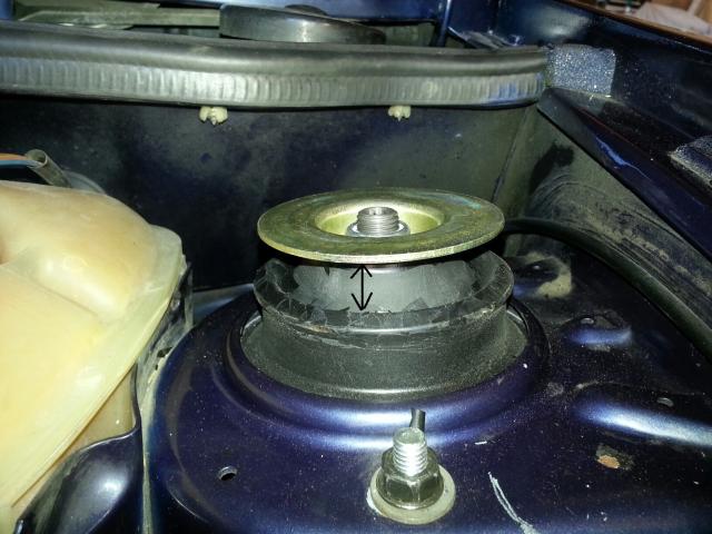

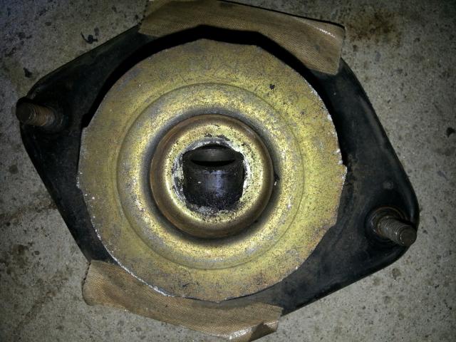

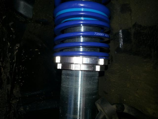

Message par TeX le Mer 5 Mar - 18:03:18
Hello à tous
Voila j'ai trouvé mon soucis
J'ai une rondelle en trop dans mon combinée conducteur!!!! Merci JOM
Voila les photo
L'amorto de droite( côté passager) qui est correct:
Et celui de gauche ou il y a une rondelle de trop!!
Voila donc plutot content je partais dans une deformation de caisse impossible selon moi!!
Et voila ce qui se produit:
J'ai 1.5cm à cette côte, alors que je devrais avoir qlq mmm

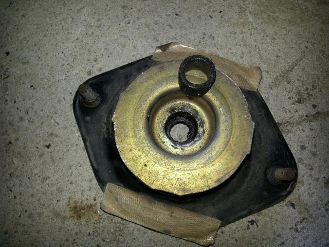

J'ai trouvé ma piece manquante, elle est intégré au palier mais n'est pas vendu avec!!!
Merci les ingénieurs!!
Voici la rondelle en question!!
Et la voila extraite!!
Pfff, allé demain on recomprime et on recommence mdr
En tous cas, merci A banditblue et Coolraver

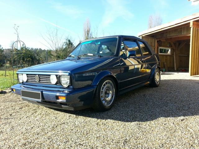

Message par ALF 33 le Jeu 13 Mar - 16:48:19
petit souvenir de cette chaude journée :
@ bientôt et   ! ! ! ! !!!........... @
Message par TheDiB le Jeu 13 Mar - 19:28:08
Woa ! C'est des jantes de Clio Williams ?

Message par jocout45 le Ven 14 Mar - 19:19:52
vraiment top toute basse comme sa  Very Happy
beau boulot
Nombre de messages : 2433
Message par ALF 33 le Ven 14 Mar - 19:20:55
jocout45 a écrit:vraiment top tout basse comme sa  Very Happy
beau boulot
ouaip , on passe pas un doigt entre le pneu et l'aile.... Question

puis les plaquettes ATE( mon systeme de freinage est de marque ATE)
Ensuite Test, et la, j'ai trouvé le comportement amorti vraiment extra à côté de ce que j'avais avant lol
Me reste plus que nettoyger l'huile imbibé dans le ciment lol, essence F et white Spirit avec de l'huile de coude
Au jour d'aujourd'hui il me reste les 2 pneu avant a prévoir( rien d'urgent) je pense me laisser tenté suivant le tarif par des Conticontact même si les PS3 de chez Michelin que j'avais avant ont parcouru 70 000km à l'avant!!
