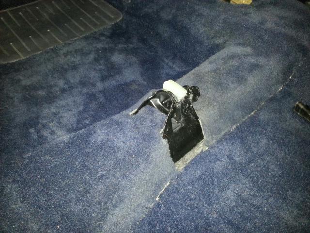

Ensuite on defait les deux support des ceintures avant, on déclipse le cache:
Et on dévisse la vis de 17 pour virer l'ensemble et on obtient une moquette arrière prête a être enlevé:
Et d'un coup de baguette magique mdr:
C'est pas rouillé je suis content, c'est juste extrêmement sale!!

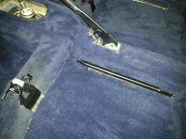

Ensuite on passe sur l'avant
J'ai démonté la poignée d'ouverture capot
Puis démontage des différents clips:
et une moquette collé à l'arrache mdr:
pour virer la console centrale:
virer les clips:
Et décabler les options:
Puis ensuite j'ai viré le par genoux
Le bordel de câbles qui sont montés a l'arrache encore:
Moquette dehors:
Et voilà ou j'en suis ce soir:

Ensuite je me suis attelé a nettoyer completement mon par-genoux. pour ce faire, démontage complet:
nettoyage:
Et remontage de la garniture sur la traverse:
Ensuite je me suis attaqué à la remise en état de ma console centrale qui a une pate de tordu, déformé et micro-rayures:
Voyez l'état
Ensuite remise en place tu téton tordu et remise en forme complète avec mon décapeur thermique( c'est impeccable!!) et ponçage au 1000 a l'eau pour ne pas marqué!
Puis mise en peinture
Résultat final:

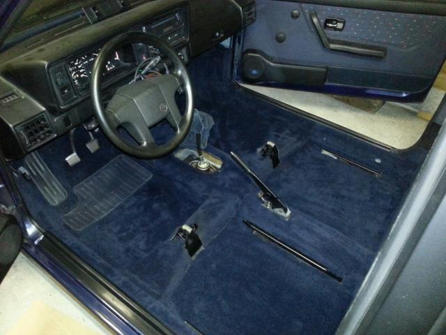

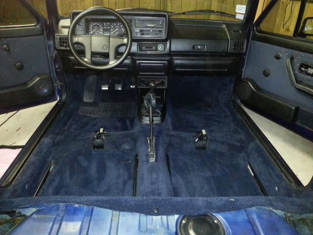

J'ai avancé l’intérieur
Pose complète de la moquette
Et peinture des rails de siege aussi
Et des guides centraux avant:
Et du par genoux / console centrale ainsi voici ou j'en suis ce soir

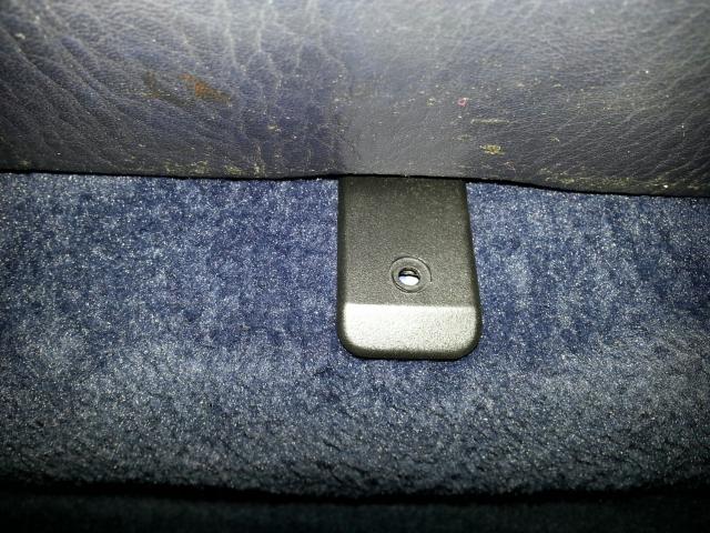

J'ai repeint aussi les différents caches plastiques blanchi
Les caches fixation banquette arrière et leur état avant:
Après la première couche d’apprêt et 2 de peinture:
Et montage:
( je sais le sky du siège est sale, je l'ai lavé après)

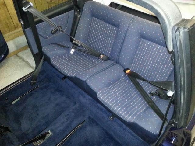

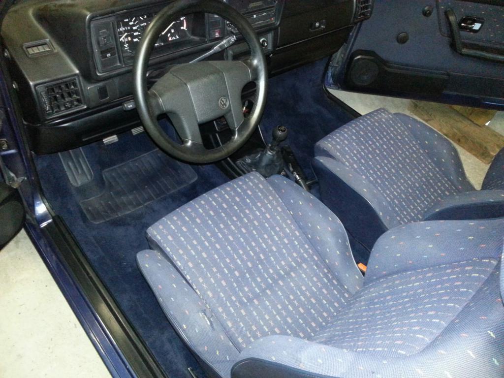

Et la banquette arrière mise en place:
Les caches glissières:
Et on pose:

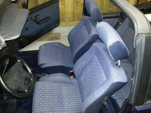

Et la fin, montage des deux sièges avant: je sais la voiture est pas propre lol
Et voila ce soir la voiture est entièrement remonté, il me restera ce souci de baguette passager a resoudre et ensuite la mécanique a finir

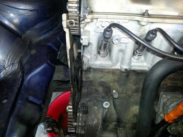

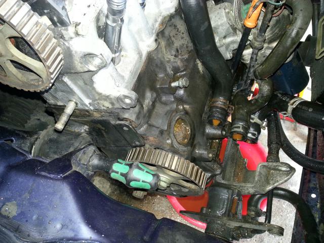

Démontage d ela courroie et du flasque cache courroie aussi:
Le vide:

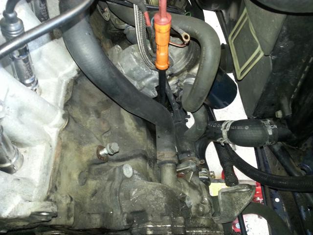

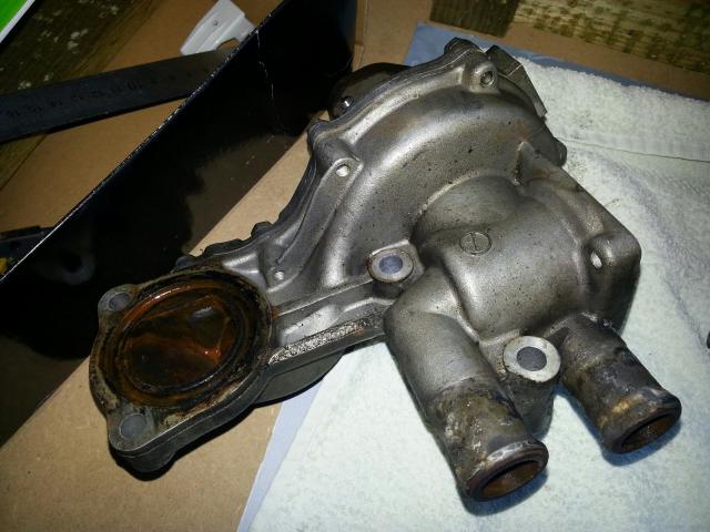

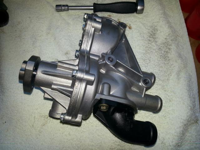

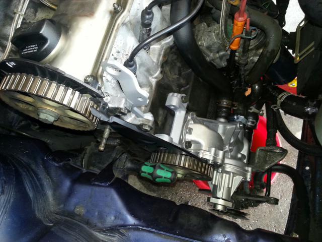

Ensuite démontage de la pompe a eau pour remplacement:
L'ancienne enlevé:
La nouvelle avec la pipe remonté dessus:
J'ai du adapté la pompe a eau car les vis étaient trop haute et du coup la tôle flasque  frottait sur la roue d'allumage!!

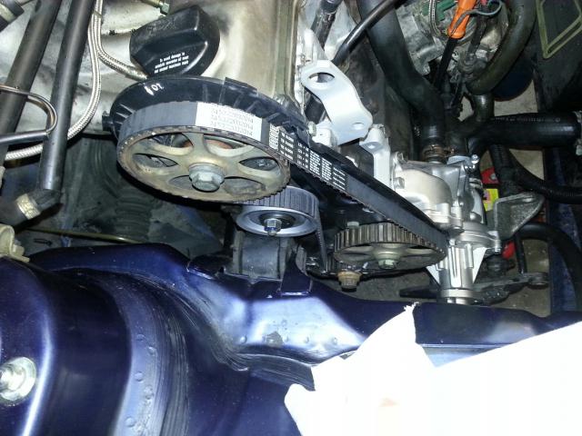

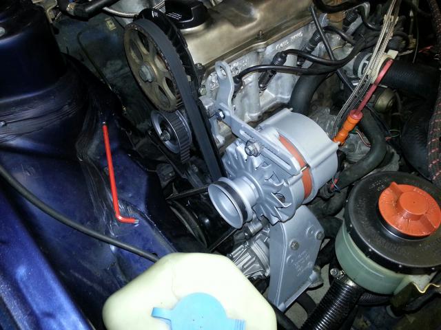

Ensuite montage des pièces nettoyés précédement:

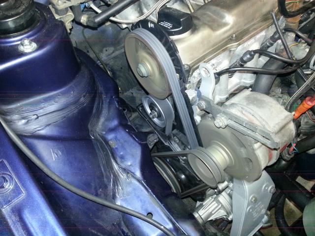

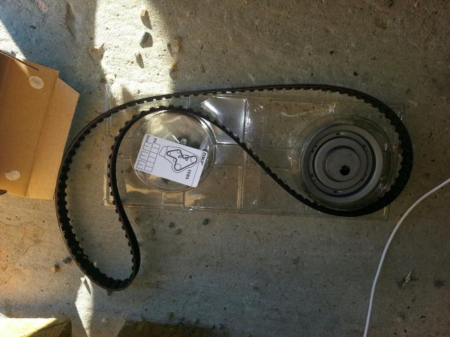

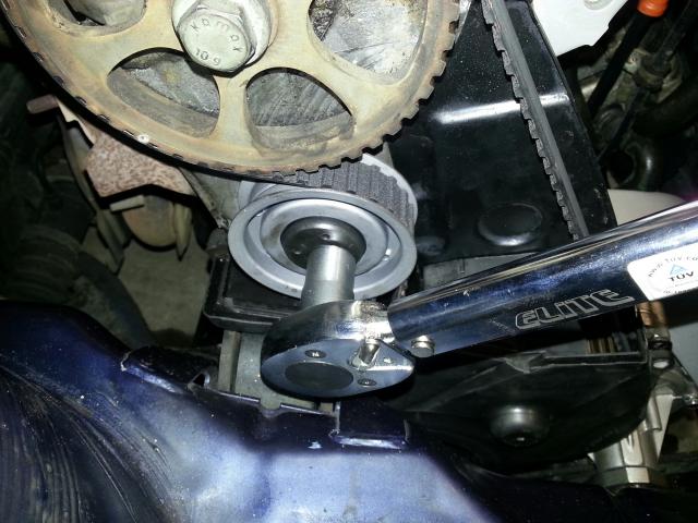

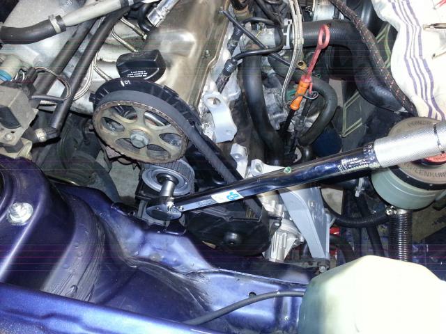

Et ensuite kit courroie SKF:
Et monté avec nouveau tendeur:
Ensuite mise en tensuion a 45kilo:
Ensuite remontage de la 1ere courroie accessoire alternateur, remplissage du liquide de refroidissement et test:
Bilan, démarrage impeccable, montée en température et déclenchement du ventillo OK

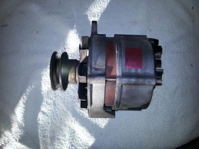

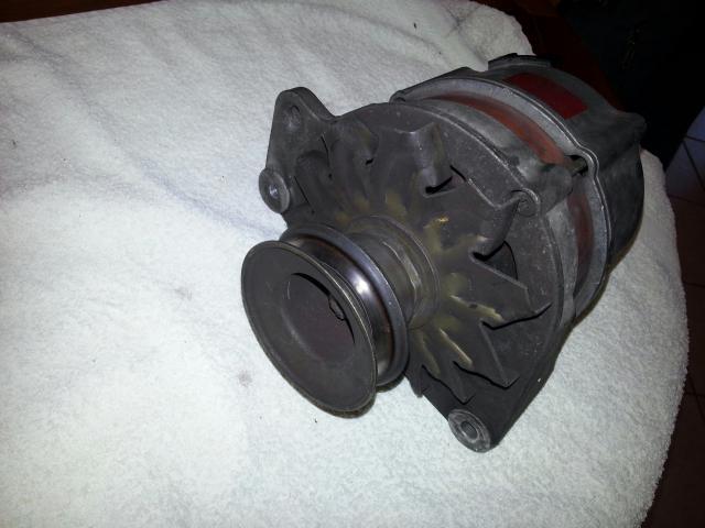

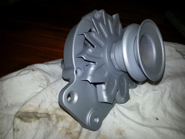

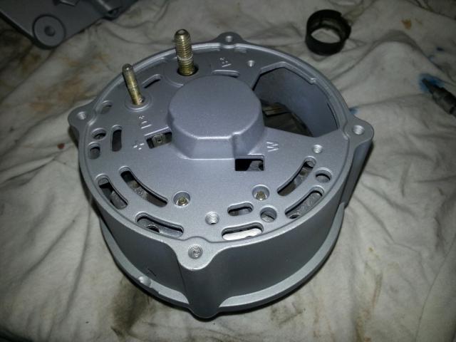

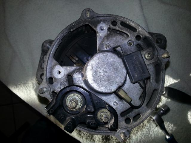

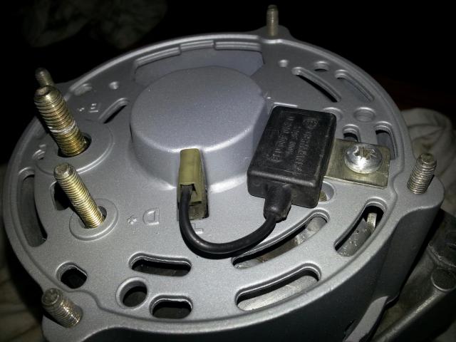

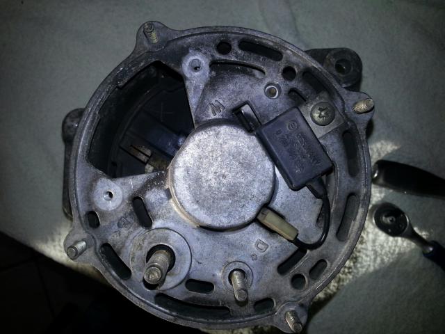

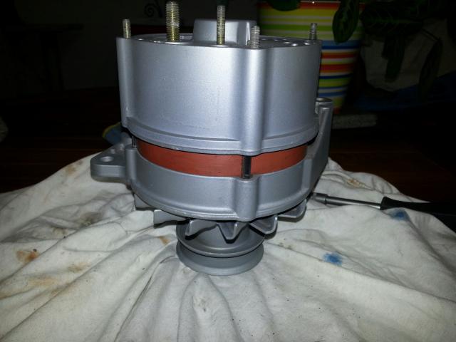

Démontage alternateur:
Il est sale!!
Ensuite on le dépouille:
Il manque des photo mon APN n'a bisarement pas enregistré les autres photo

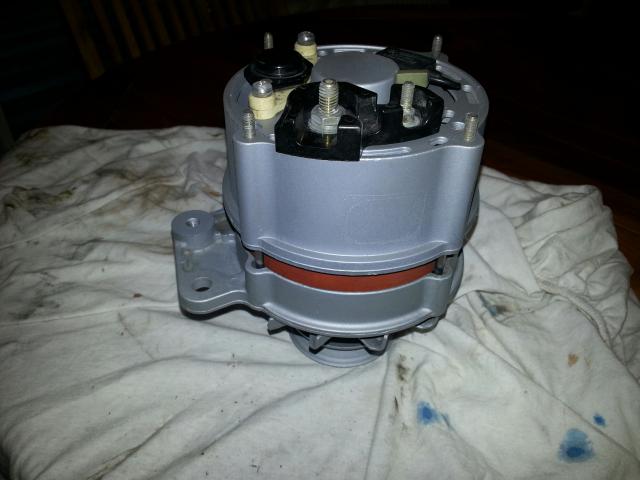

Mais j'ai fini de dépouiller puis dégraissage avant peinture galva
Apres verification du roulement arriere et avant, des charbons et de l'état du moyeu magnétique, remontage
On assemble les trois gros éléments ensemble:
- Rotor
- Stator
- Flasque arrière
Puis les élément arrières après nettoyage:
Voila comparatif avant/après:
Voila ensuite test de démarrage ok
NB: pensez a débrancher la batterie avant cette intervention sinon, attention aux étincelles...
