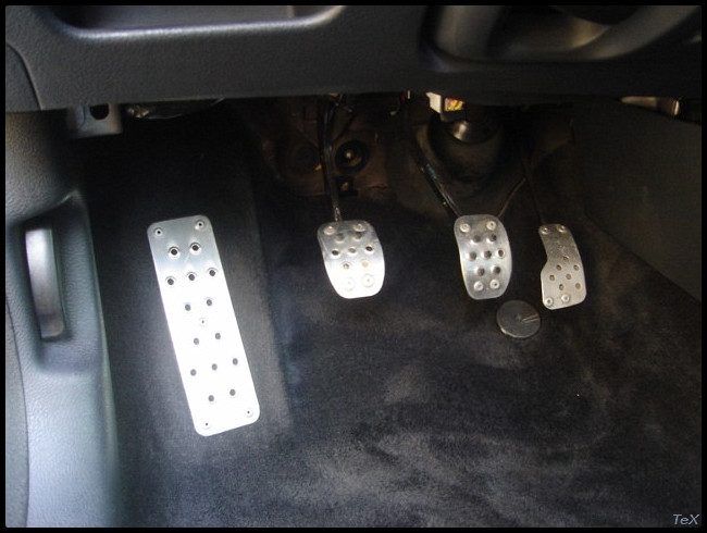

Hello a tous, voici quelques news des deux renault

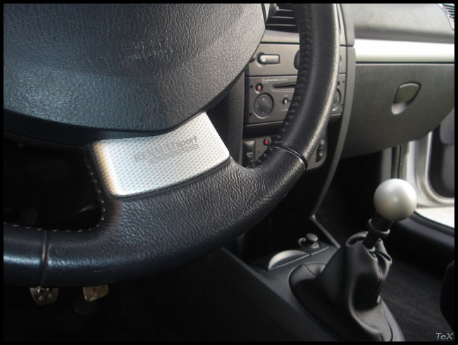

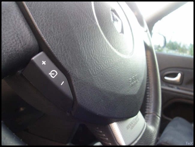

Pour la mégane, mise en place avec FOUF un potos, des pédaliers de clio RS/ mégane RS
J'ai volontairement pas mis le repose pieds car j'a installé des tapis 3D mégane et le repose pieds est caché

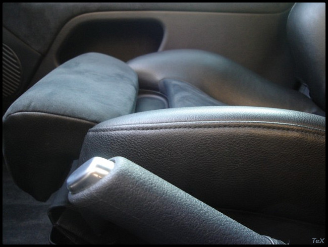

Message par TeX le Sam 3 Avr - 8:25:18
Bonjour a tous, comme convenu voici venu les photo de la clio
Voila, désolé pour ceux qui ont un faible débit

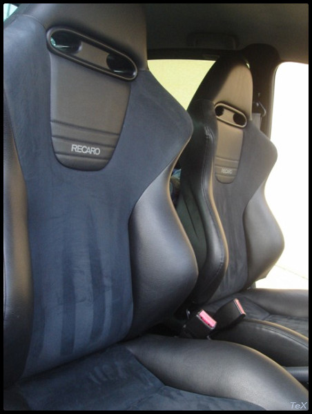

Comme vous pouvez le voir, j'ai aussi installé les sieges de la clio trophy, serie limité a 500ex( moi j'ai les numero 230) et on voit bien que les sieges sont inversé, car c'est une serie de nos voisin les anglais
A venir les photo de la megane

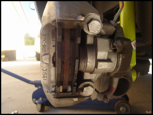

Message par TeX le Sam 3 Avr - 9:54:25
Coses promises, choses dues, désolé il pleut en ce jour sur bordeau, j'ai pas lavé la mégane

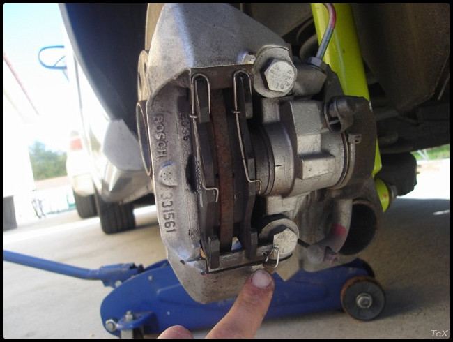

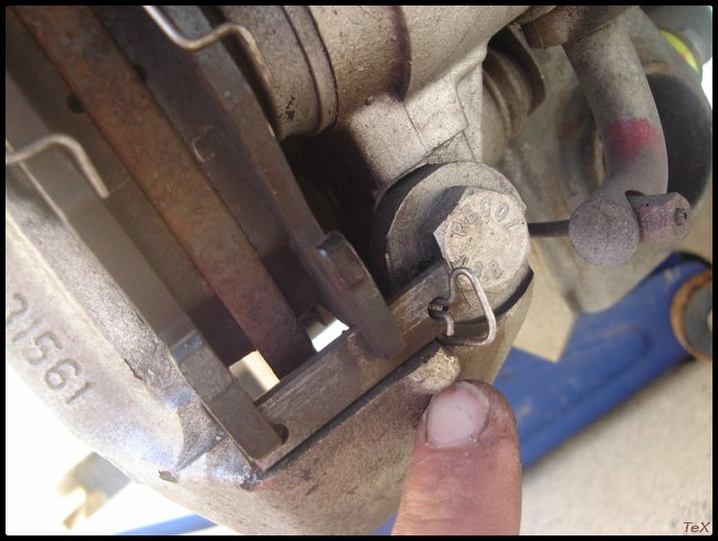

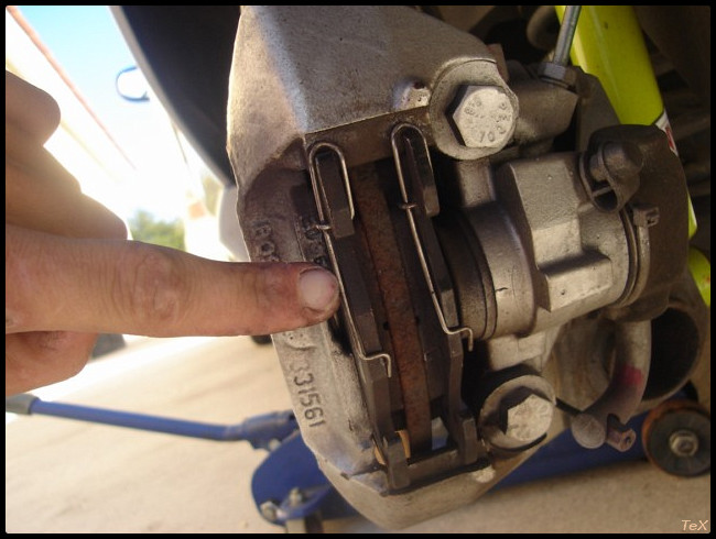

Tout d'abord, les étrier repeinds en gris alu( au passage j'ai aussi refait completement la jante, peinture et vernis après ponçage)
puis l'étrier arrière avec jante sale:
Voici le toit avec le traitement cire qu'elle a subit:
Puis, huier donc, pose du pédalier;

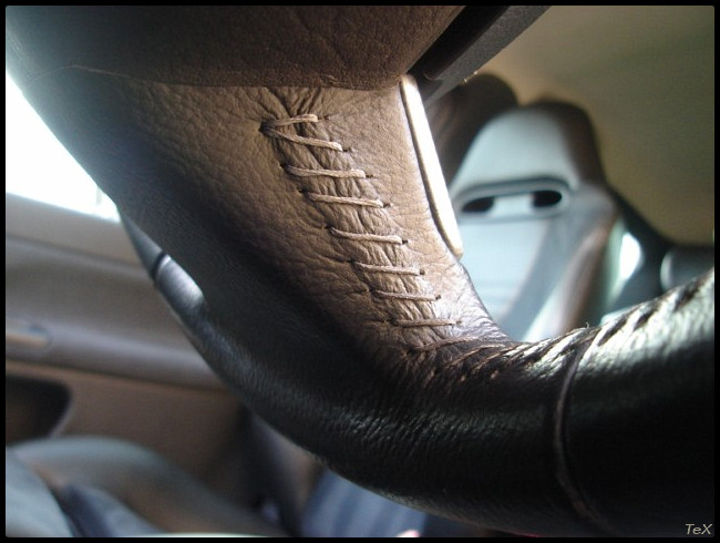

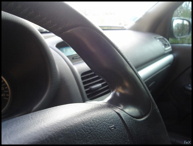

Un volant, l'objet de la convoitise lol:
Puis foto en vrac:
Tapis 3D Renault:

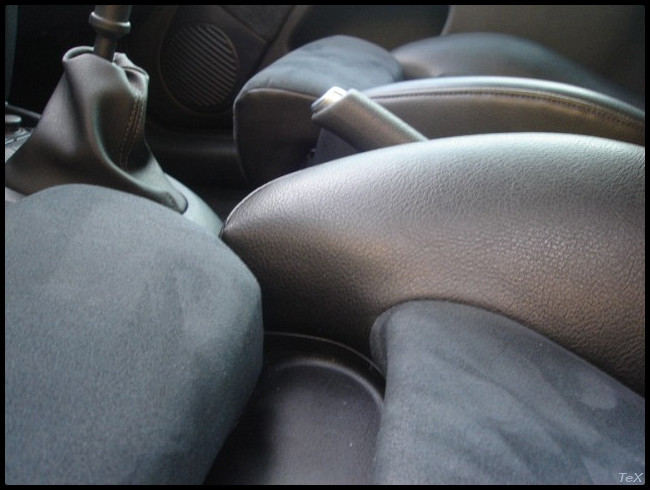

Et le system désactivation radar de recul au dessous du frein a main cuir
Au passage, qui sais a quoi sert l'emplacement libre a côté du BP?
Et encore la console centrale:
Et enfin, le systeme côté conducteur:
Voila pour les foto

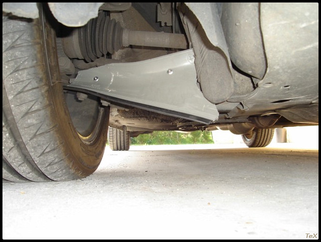

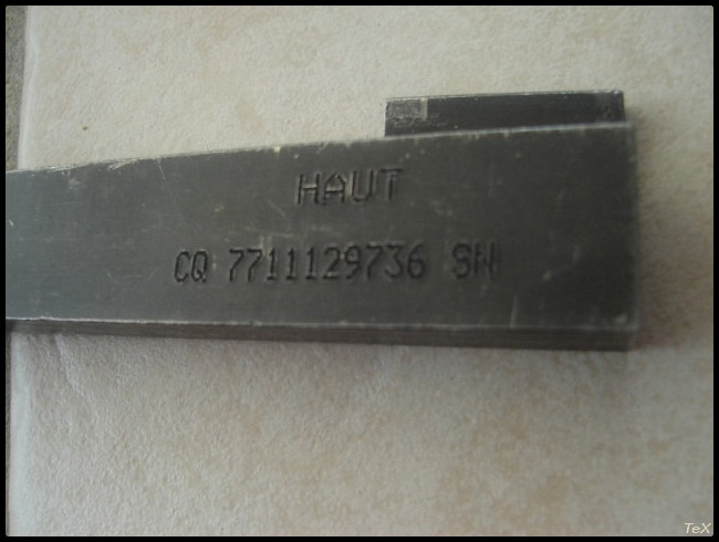

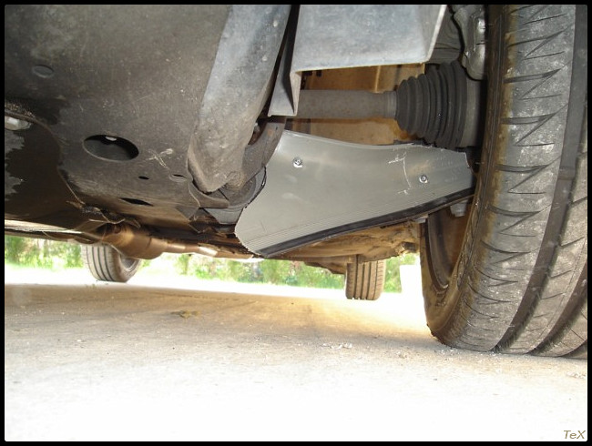

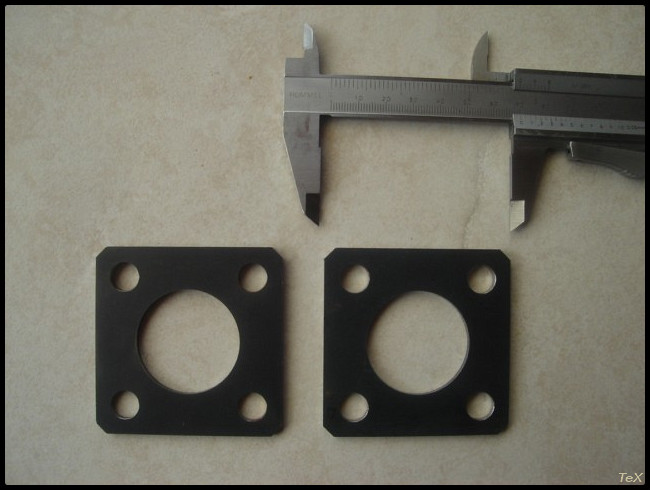

Message par TeX le Ven 9 Avr - 16:33:30
Slt a tous, petites news aujourd'hui
Avec le beau temps et qu'un seul moufflet a garder, je me suis lancé dans la confection d'écopes de frein type " clio 16S".
Type de fixation:
- Rivets (x2) sur triangle
Matière:
- Plastique semi-rigide récupéré au taf
Temps de confection:
- 1h pour les deux
Outils de pose:
- Pince a rivets,
- Perçeuse avec foret de 2 et de 4
- 4 Rivets en 4*12.5
Voici donc, elles sont en test sur mon auto pour demain, car piste avec.
Percage triangle( on fait de même pour l'autre côté):
Voila, l'écope de droite:
Puis celle de gauche:
Et on voit ici bien que l'air est prise dessous, donc pas besoin de rien démonter
Voilà

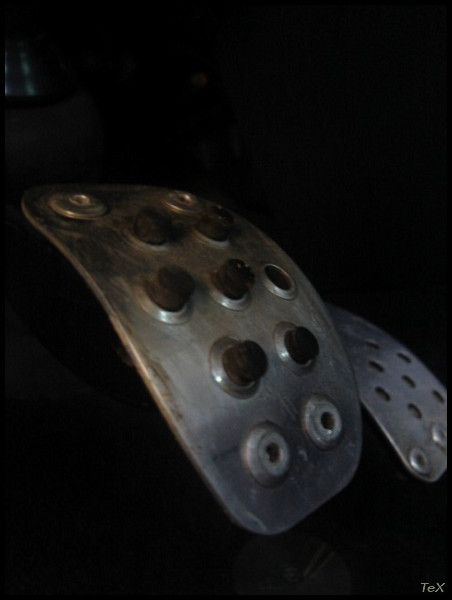

Pour la Mégane, j'ai donc posé le pédalier alu, le resultat est très correct, meilleur niveau confort aussi

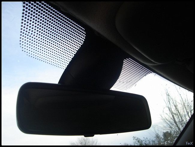

Message par rastacouet17 le Mar 13 Avr - 12:41:45
Dis moi, il est de série ton rétroviseur electrochrome sur ta Mégane ou tu l'as rajouté ??? Le mien est different pourtant j'ai la même que toi
Nombre de messages : 1577
Localisation : Royan - 17
Loisirs : DIVERS
Date d'inscription : 14/05/2007
http://megane2.superforum.fr/t15103-ma-megane-estate-20-dci-150

@rastacouet17 a écrit:Dis moi, il est de série ton rétroviseur electrochrome sur ta Mégane ou tu l'as rajouté ??? Le mien est different pourtant j'ai la même que toi
Alors le tien est différent mais tu ah le même que lui tu es fort toi

Message par rastacouet17 le Mar 13 Avr - 17:38:06
Alors Guigui, on a pas les yeux en face des trous, je compare son rétroviseur avec le mien, car j'ai la même Mégane que lui

Message par rastacouet17 le Mar 13 Avr - 17:43:38
Et ben dur dur
Tous ca pour dire que le capteur de lumière sur son rétroviseur est en haut, alors que sur la mienne il est bas. Je pensais que ceux avec le capteur en bas equipé toutes phase 2, ou alors est ce le fait que la mienne est une version Belge

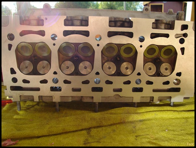

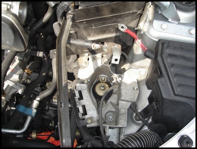

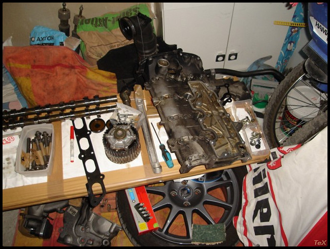

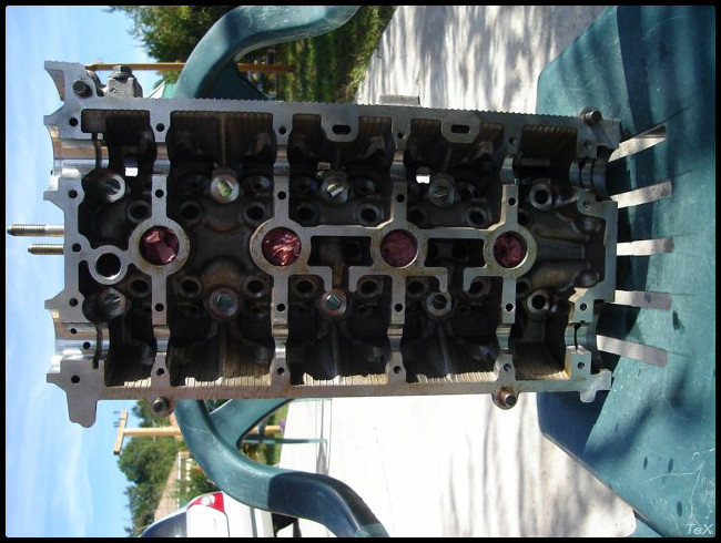

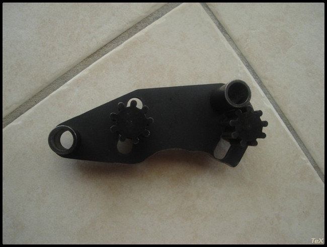

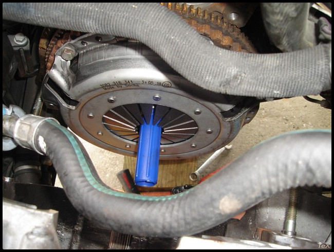

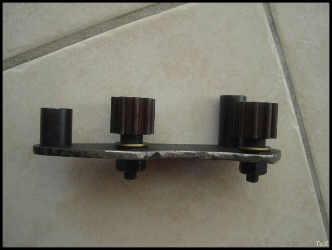

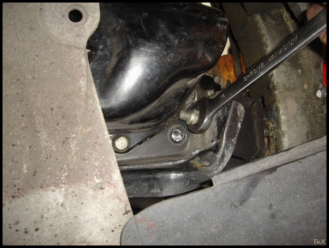

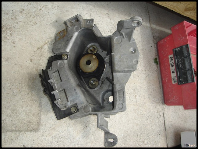

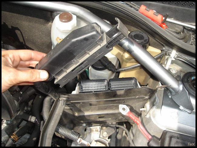

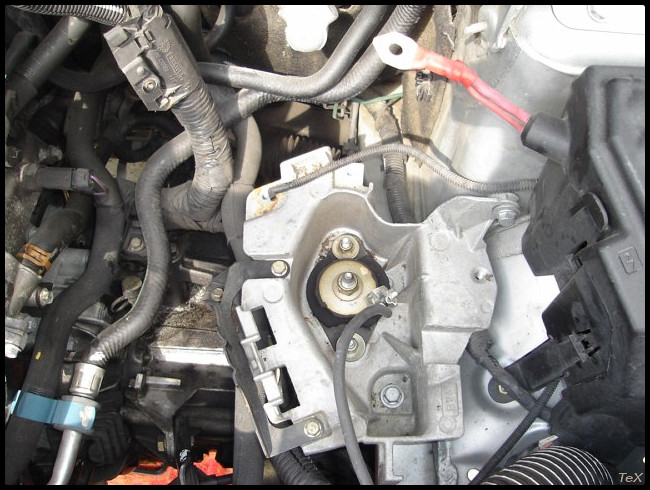

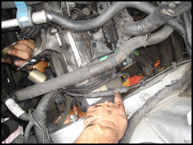

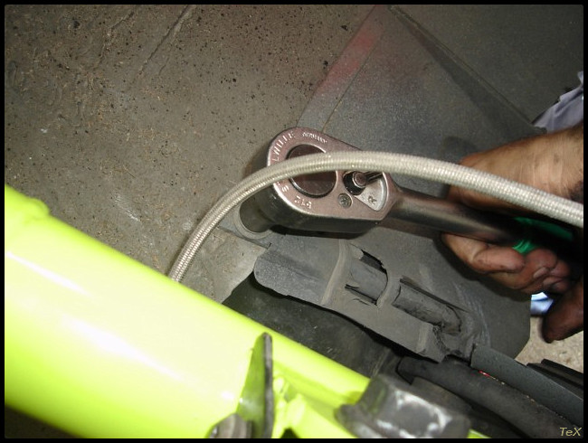

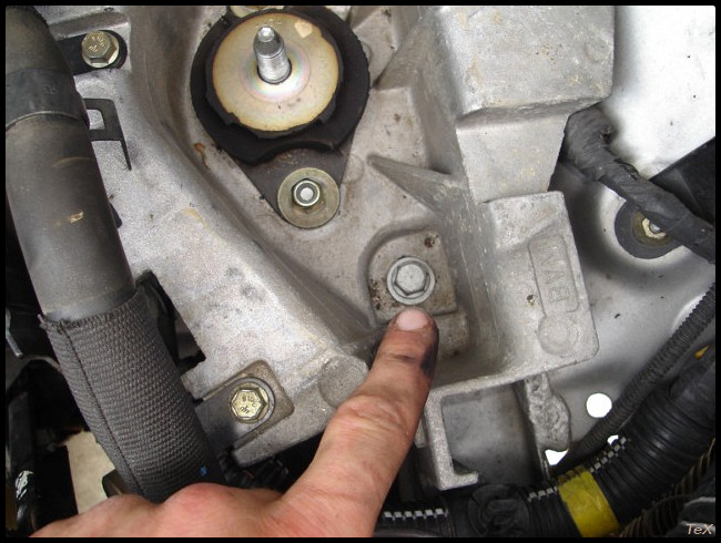

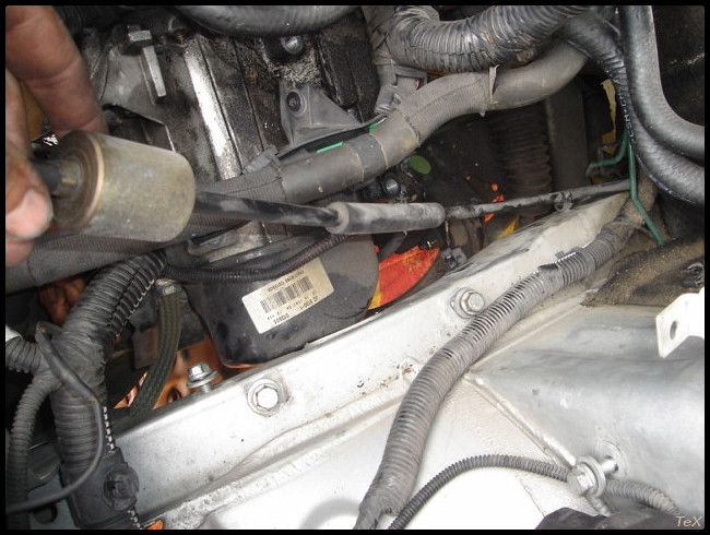

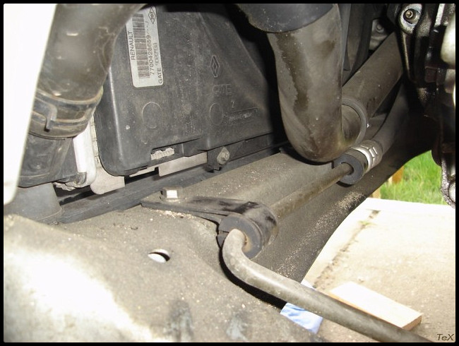

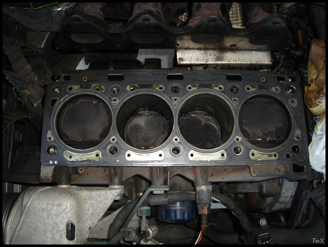

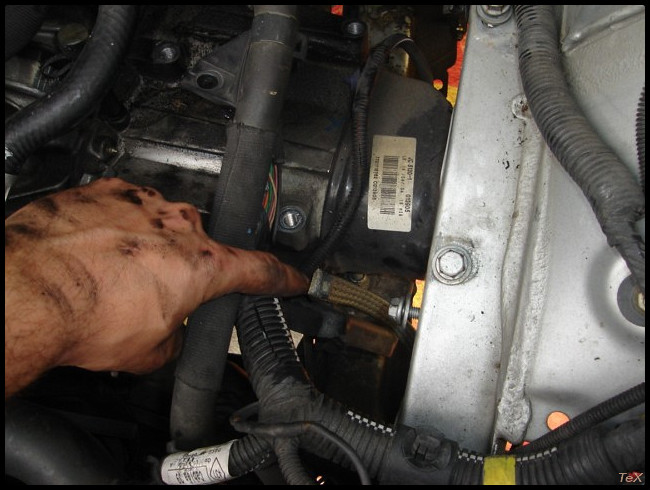

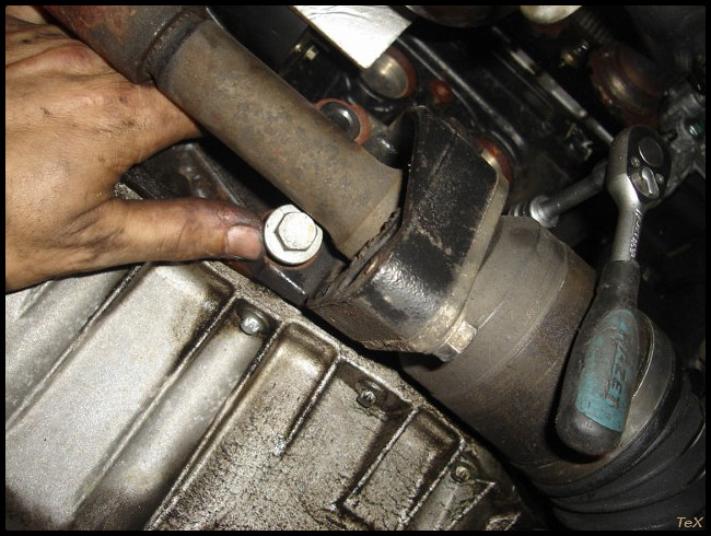

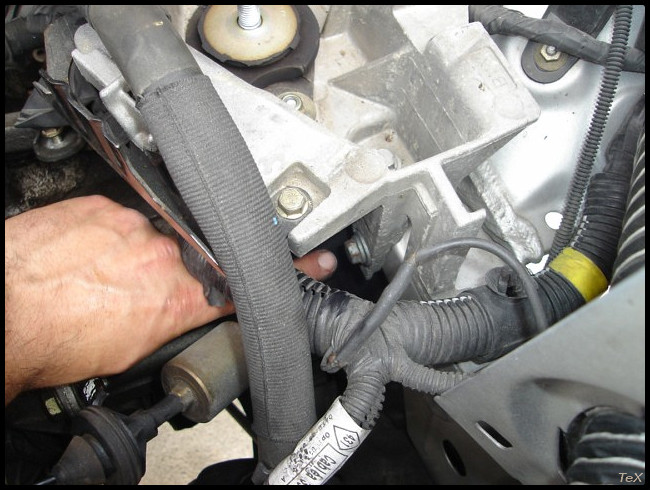

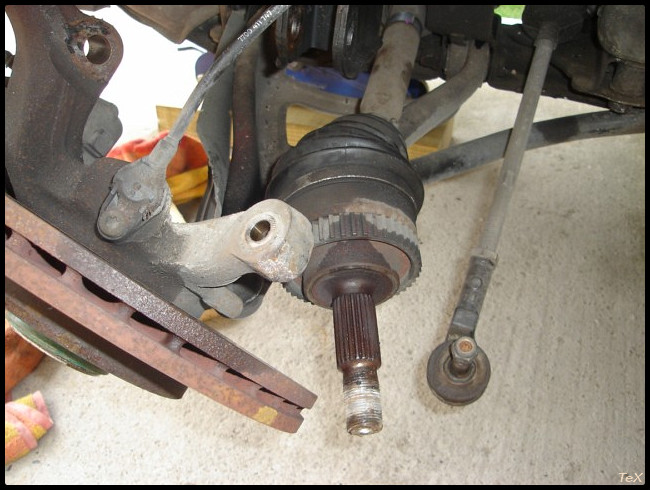

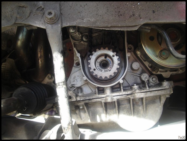

Message par TeX le Mar 22 Juin - 19:15:41

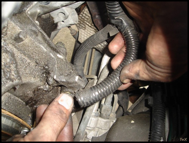

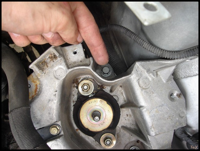

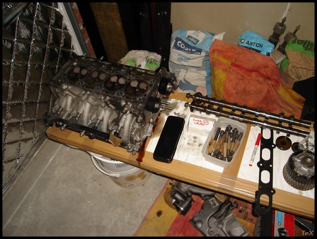

Hello a tous, voiciu un petit tuto qui peu servir plein de monde:
Petit TUTO a mettre dans la section correspondante SVP:
Temps: 3h de demontage / 1h changement / 3h remontage
Diffculté: 3/5 mais etre au moins 2

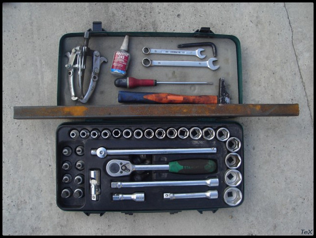

Outillage: Prevoir clé de 13 a oeuil, a cliquet, clé a cliqué de 17, 18, 19 et 21, au moins 3 criques et des calles bois, quelques bierres

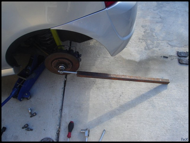

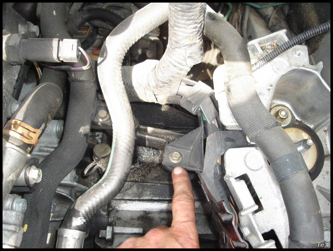

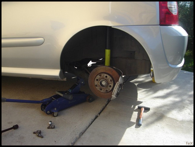

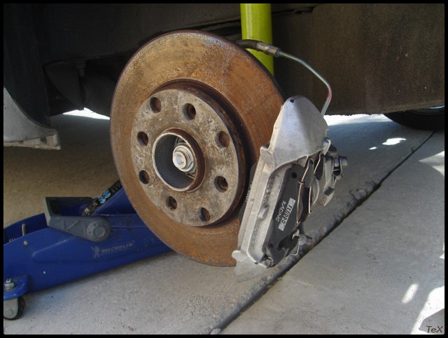

Levage de l'auto:
Puis apres on enleve le carter dessous:
On fait la vidange de boite:

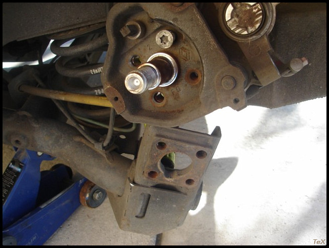

La tringlerie et pour pa la déréglé, on devisse direct dans le soufflet:
Ensuite, dans le compartiment moteur, on vire la boite a air:
puis on débranche la batterie en commencant par le +:
Puis on vire la batterie:
Ensuite on débranche le calculo:

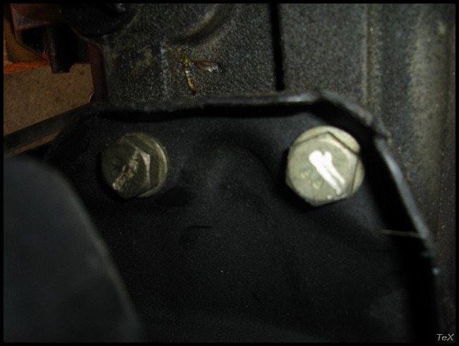

Et on vire la tôle de séparation Calculo / batterie
Et voila ce qu'on obtient:

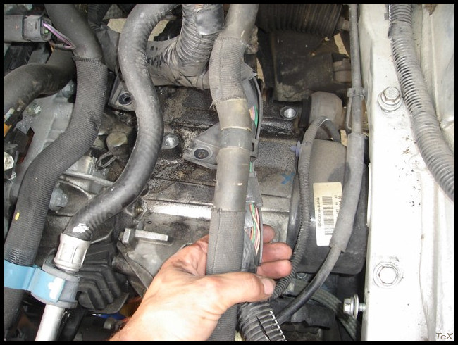

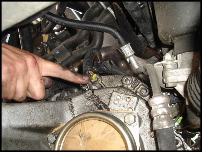

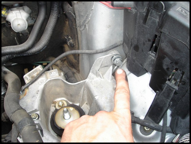

On devisse ensuite tous les points de fixation des différents cables et tuyaux:
Puis on en profite pour virer le cable d'embrayage:

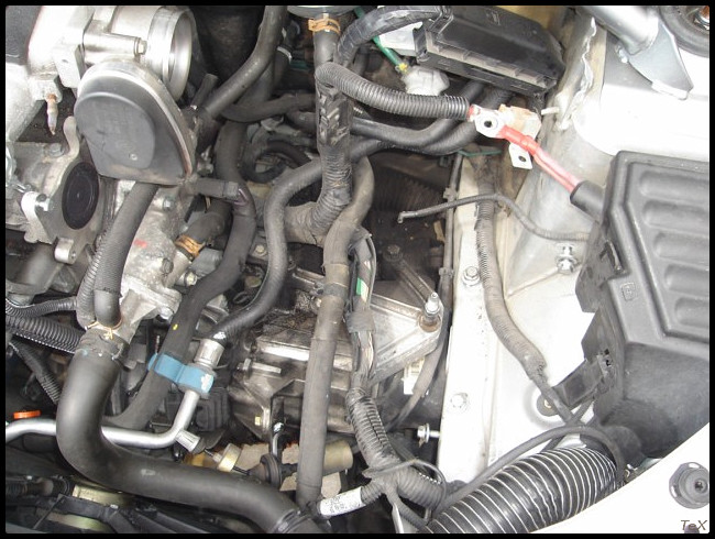

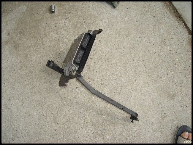

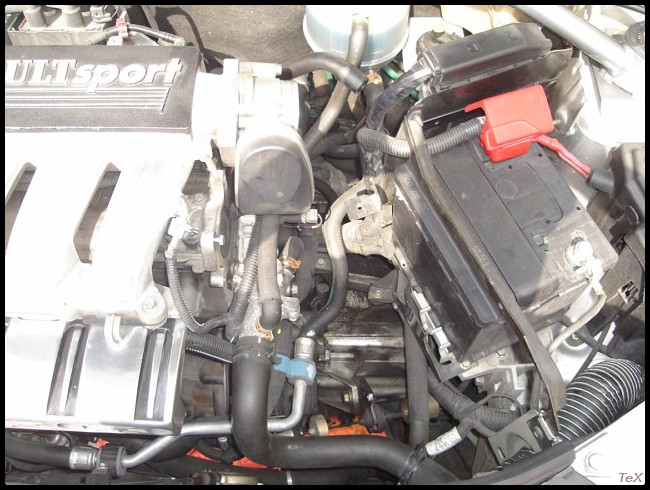

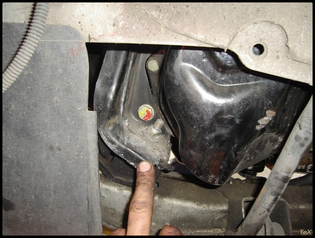

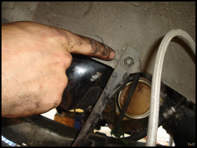

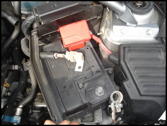

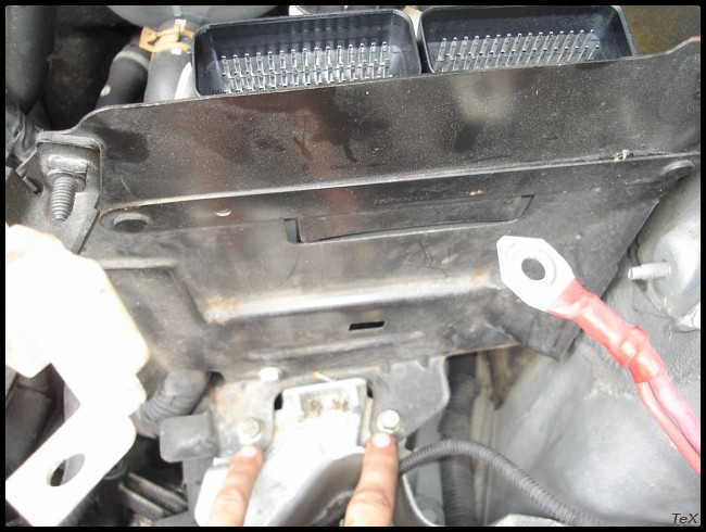

Ensuite on s'attaque ou support batterie / Silent bloc coté boite superieur:

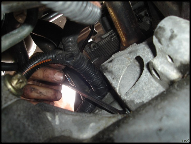

Ensuite meme combat, les differents cables et leur fix,
on peut enlever le support du silent bloc:
On vire les fix de la jambe de force des amorto:
Puis le silent bloc crémaillère:
On enleve aussi le cardan coté boite:

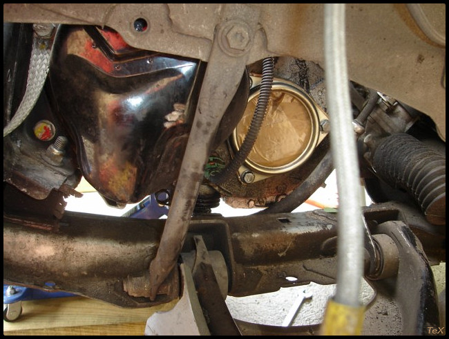

On a enlevé le cardan de boite apres avoir vidangé la boite bien evidement( a moins que vous ne preferiez une vidange expresse lol)

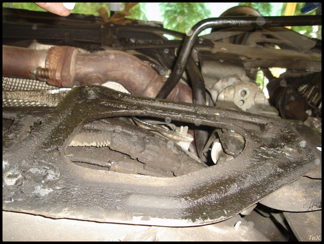

Puis j'ai fabriqué un petit carter de protection étanche:
Puis enlever la pratection mousse rigide
Ensuite le cable d'embrayage et ses fix:
Puis la tresse de masse de boite:

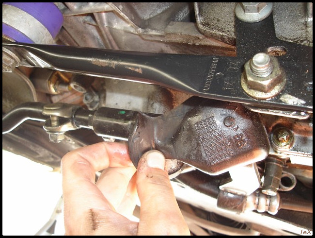

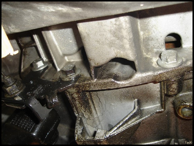

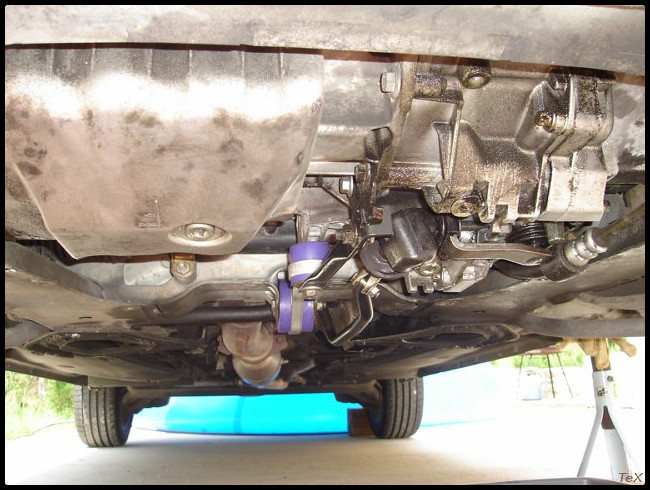

Ensuite on s'attaque au silent bloc inférieur de boite:

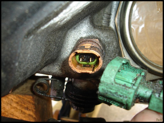

Puis le capteur Marche arrière a débrancher aussi:
Puis une autre masse:
Puis enlever les tirants des deux côtés:
Ensuite desserer le support intermediaire du cardan droit:

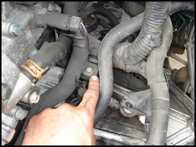

Puis une durite va nous gêner pour glisser la boîte vers la roue gauche, alors ne pas hésiter à enlever ses deux supports:
Apres, on enlever les 2 triangles qui solidarisent la caisse avec le berçeau
Puis, on passe un sangle sous la boîte afin de la maintenir et on devisse complètement toutes les vis de maintien de la boite sur le bloc:
les 3 dessous,
Les deux derrières entre habitacle et Moteur:

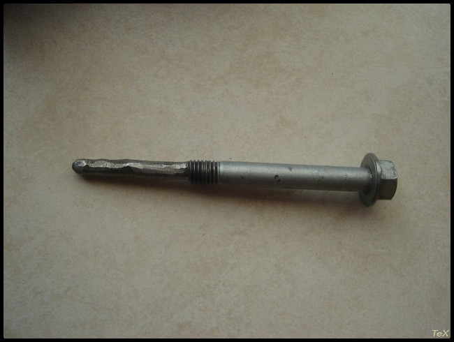

NB: La boîte est fixé au bloc avec deux ecrou et tige fileté, il faut tirer fortement sur la boîte pour la desolidariser
Et voila, on tire la boite, un dessous qui leve et deux au dessus pour tirer la boite vers la roue et virer les durites et cables qui peuvent nous gener
Voici apres 5 min de combat pour la sortir:

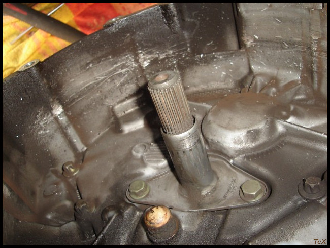

L'embrayage( ha, il y a des marques!!)
Et Coté boite( ha il y a des marques aussi!!)

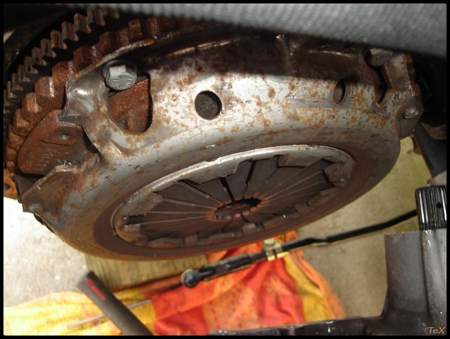

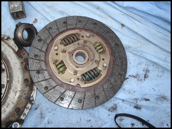

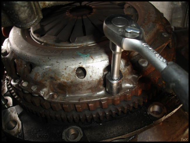

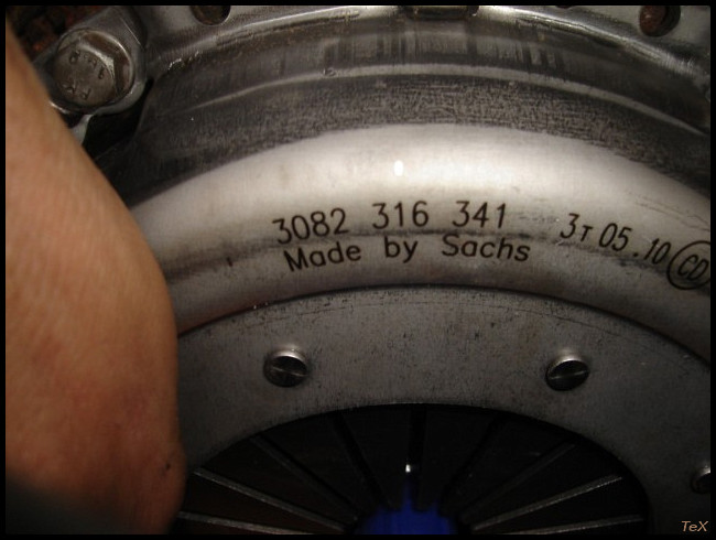

Après, on procède au dévissage de l'embrayage:
Et voila mon ancien embrayage:
Puis on vire donc ce satanée embrayage, et on nettoie a l'essence le volant moteur avant de remonter le nouveau embrayage( attention, mettre des gants pour monter car pas mettre de gras sur les pièces qui vont frotter( avec centreur c'est mieu)
Il y a des ergots côté bloc pour mettre en place l'embrayage
Puis on remet les vis de fixation
Attention ici, car le nouveau ferrodo a un sens de montage, ( moi, c'etait marqué Gear Box pour coté boite alors que certain ne sont pas marqués, il suffit de mettre la partie la plus profonde coté boite et voila)
Et nettoyage aussi de la boite a l'essence pour bien dégraisser, on graisse la butée et son axe, on nettoie la fourchette
Et on remonte le tout
Petite astuce pour centrage moteur et silent bloc de boite
Au remontage, le moteur doit être poser sur le silent bloc de boite inférieur non serré et mettre en place le supérieur puis serrer les deux

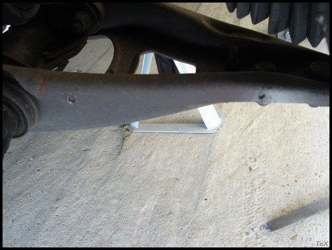

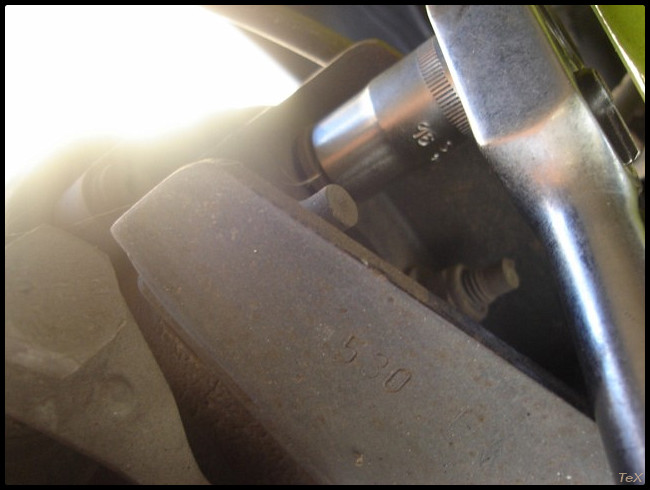

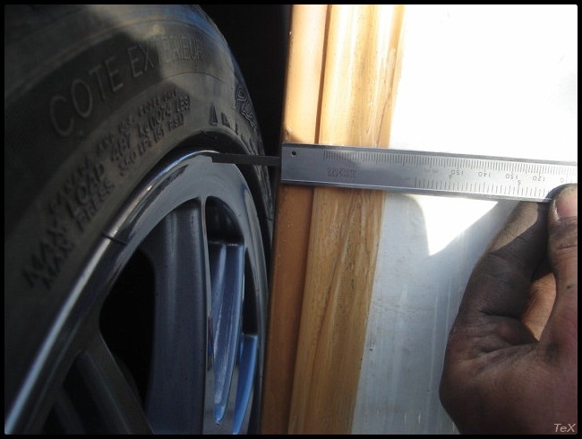

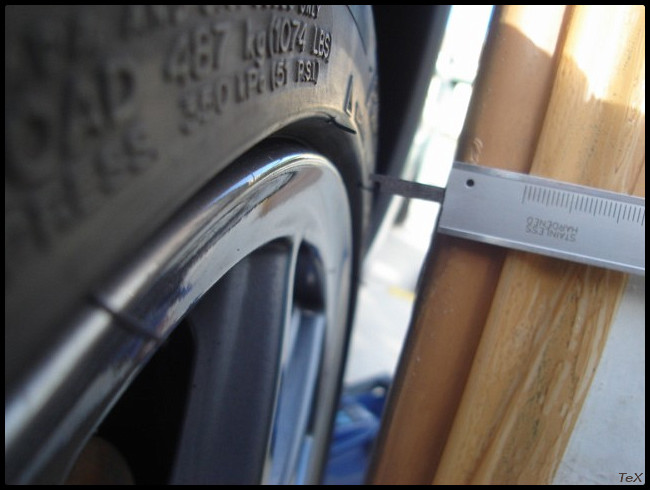

Hello, voici quelques news: tout d'abord un petit tuto qui pourrais aider certain(e)s:
MISE EN PLACE DE CALE PENTÉ/EPAISSEUR TRAIN ARRIERE
Temps: 2h( 1h par roue)
Difficulté: 3/10
Outillage: Clé plate de 13,clé à cliquet de 13/16/17, clé mâle torx de 50, tournevis plat fin, rallonge arrache moyeu,... bref, tout ce qu'il y a sur la photo:
Et voilà, donc comment il faut procéder:

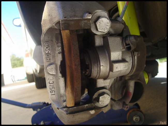

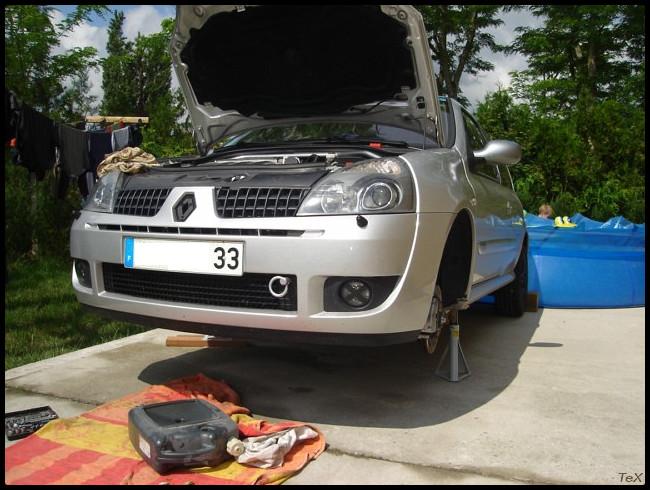

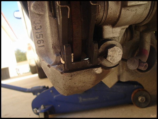

1ere ÉTAPE: Mettre la voiture sur cric et enlever la roue

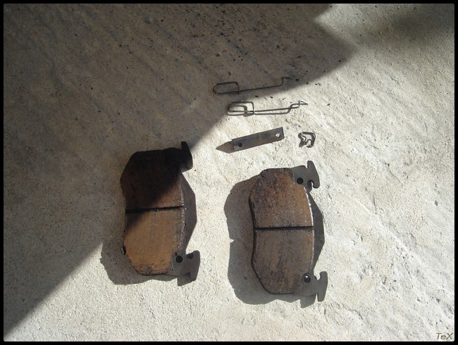

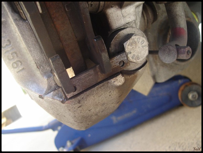

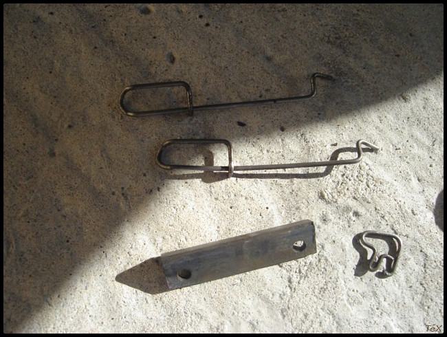

2ème ÉTAPE: Enlever les plaquettes, mais avant enlever ce qui les tiens:
La goupille:
La clavette:
Les ressort de rappel:

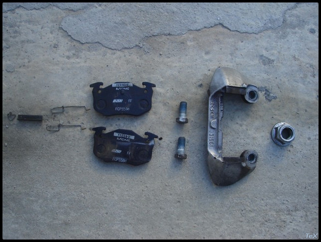

Et voila ce qu'on a démonter:
Et le resulat sur l"auto
Ensuite donc, les plaquettes:

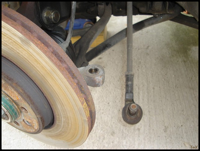

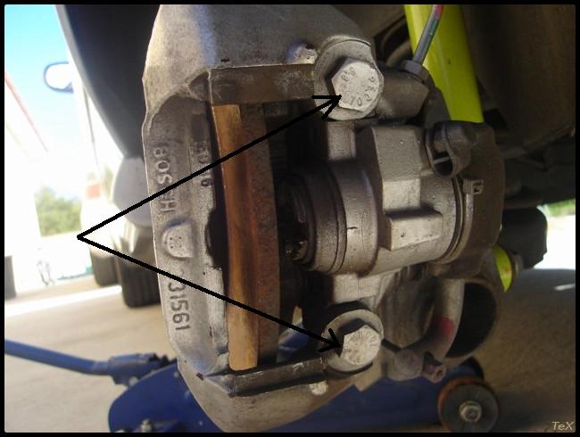

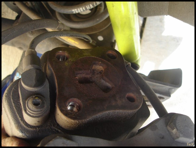

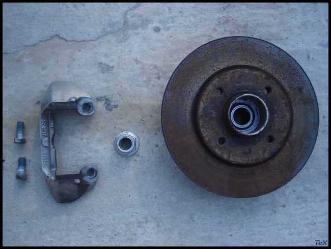

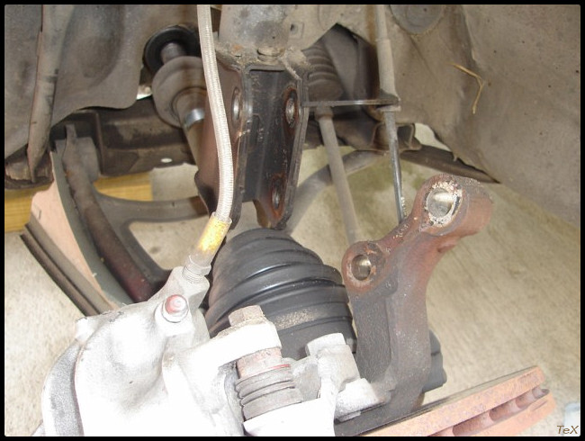

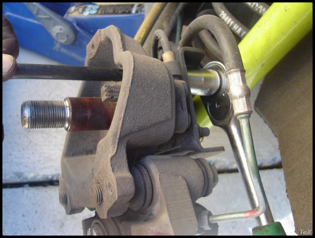

3ème ÉTAPE: démontage de la partie exterieur de l'étrier:
Enlever les deux vis de 17

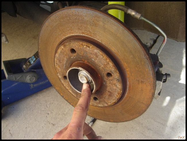

4ème ÉTAPE: Enlever écrou centrale de 30 de disque:
Et voila ce que l'on a démonter jusqu'a present:

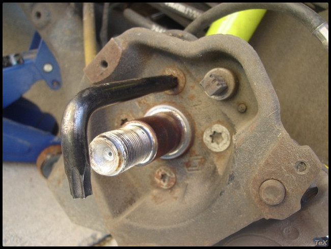

5ème ÉTAPE: enlever le disque et l'entretoise de derrière:
6ème ÉTAPE: démontage de la fusée:
7ème ÉTAPE: Nettoyage des plan coté fusé et coté étrier:
Et voila, ensuite on procede dans l'autre sens SANS OUBLIER DE METTRE DU LOCTED-IT SUR TOUTES LES VIS
Sinon, voici le résultat:

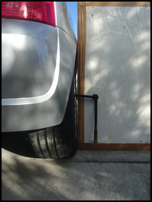

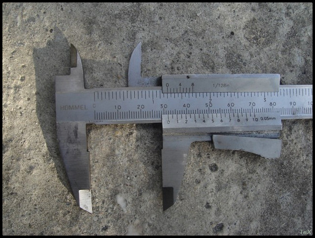

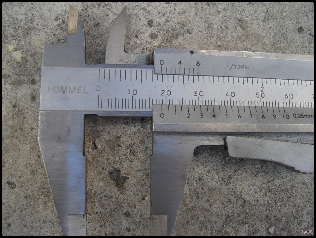

AVANT: écart en haut de 18.6mm
APRES: écart en haut de 31mm
Et voila, le resutat, la jauge est sur l'ancien caro, la planche, c'est le nouveau:

Ensuite voila pour les nouvelles, aucun soucis sur la megane j'en suis plus que ravie pour le moment
De grosses difficultés sur la clio RS2004 puisque j'ai cassé le moteur, en realité la courroie d'accessoire est passé dans la distrib et decallage a 7000trs pawaaaaaa, soupapes HS

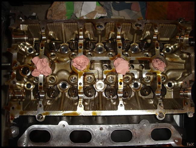

Refection du moteur en cour, voici qlq photo:

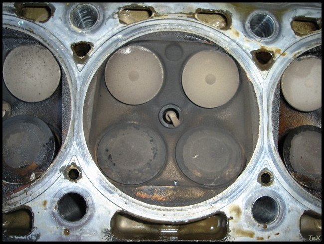

La culasse qui semble n'avoir pas souffert:
les soupapes d'admition et d'échappement qui sont sans doute tordus:
chapeau Chambre 1:
chapeau Chambre 2:
chapeau Chambre 3:
chapeau Chambre 4:

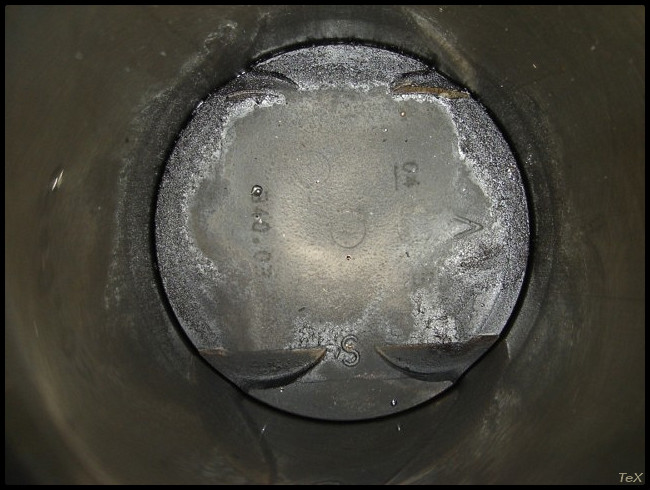

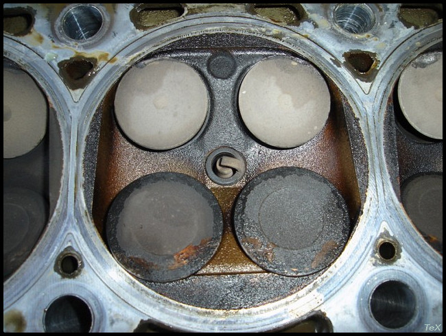

Le bas moteur avec chambres es pistons vu de loin:
Chambre 1:
Chambre 2:
Chambre 3:
Chambre 4:

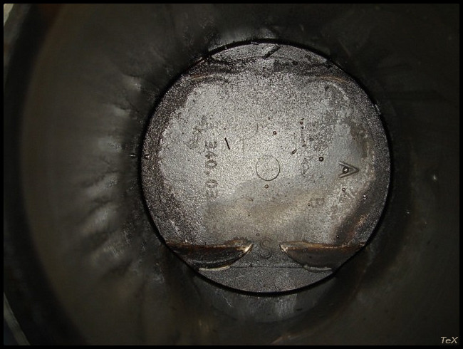

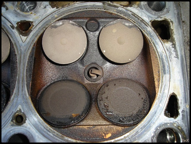

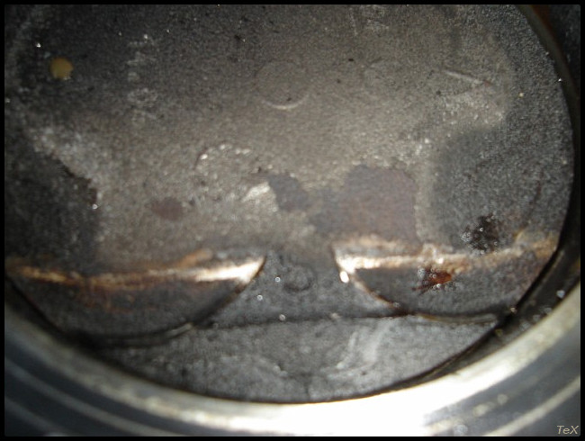

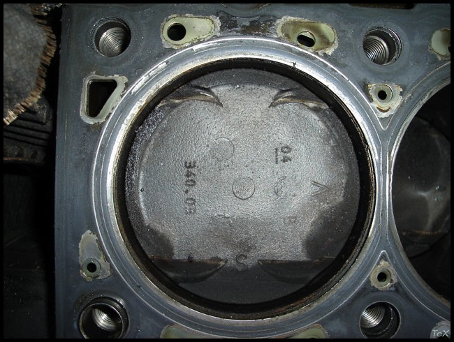

De plus près, le piston qui semble etre le plus marqué mais a mon avis la soupape a à peine touché ont dirén car on ne voit pas le fer du piston: VOUS EN PENSEZ QUOI?
Mon plan de travail organisé avec le bordel derrière lol
Au passage, j'ai tout reperé, mis chaque visserie dans des boites et marqué chaque vis de l'emplacement sur le bloc

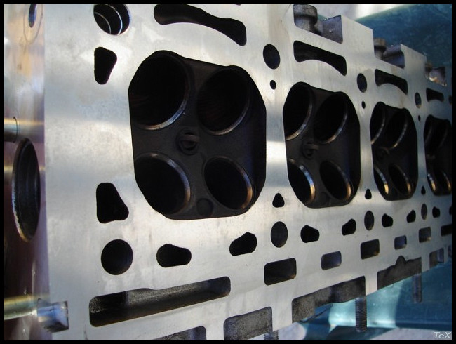

Coté eau ( place du calostat et tout le tsoin tsoin) :
La culasse enlevé vu de loin( j'ai protégé les bougies aussi lol)

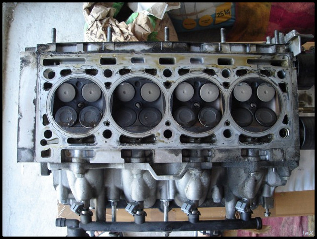

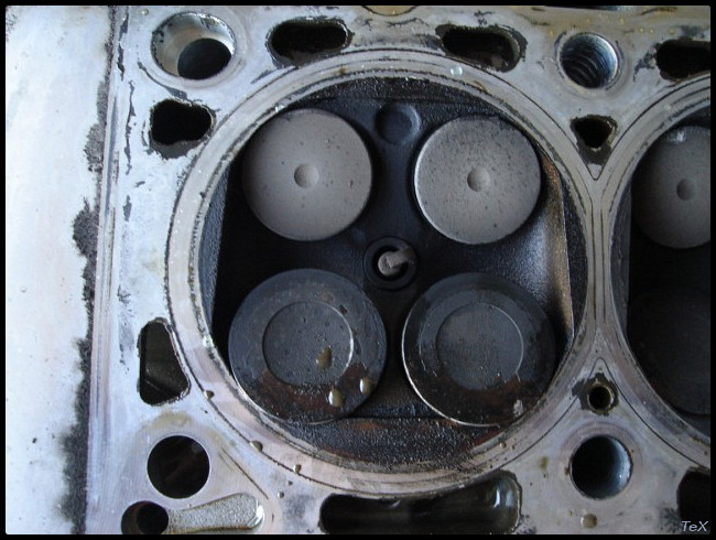

Les soupapes vu de dessus:( DITES MOI CE QUE VOUS EN PENSEZ)

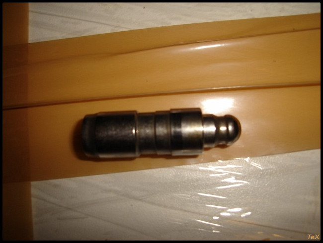

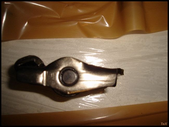

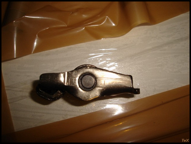

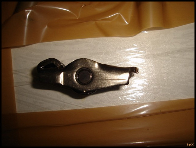

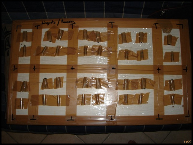

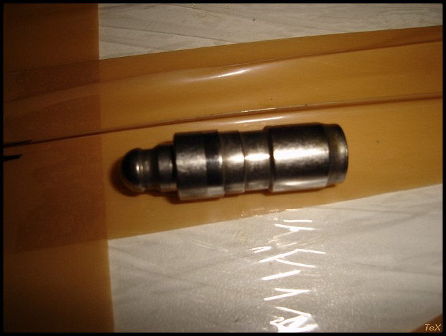

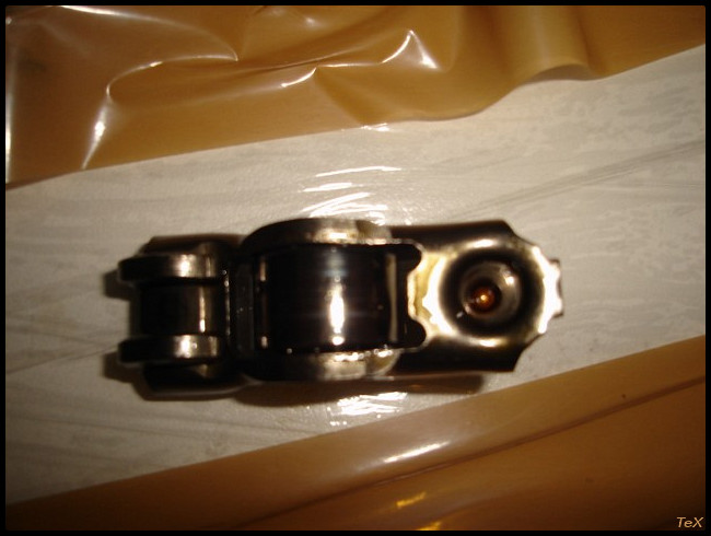

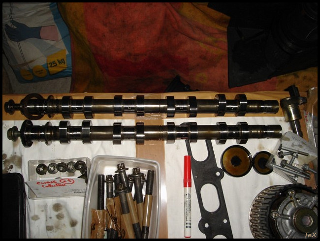

Mon organisation pour remonter les linguets et les poussoir
Et voila les poussoirs a quoi ils ressemblent tous:
- Pas marqué,
- Leger plat sur l'arrondi,
- Trou bien rond dessus au niveau du trou
- pas d'impactes sur la surface
Idem pour les linguets

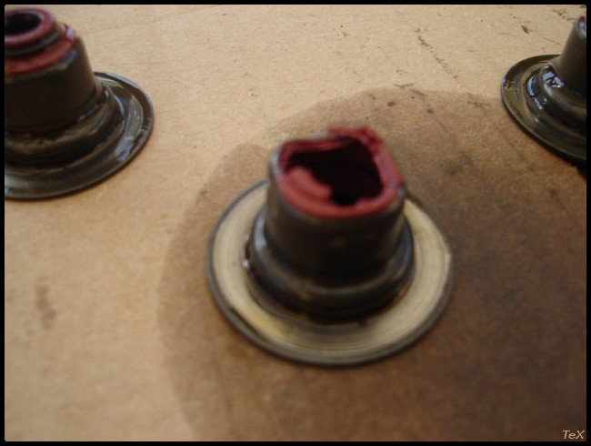

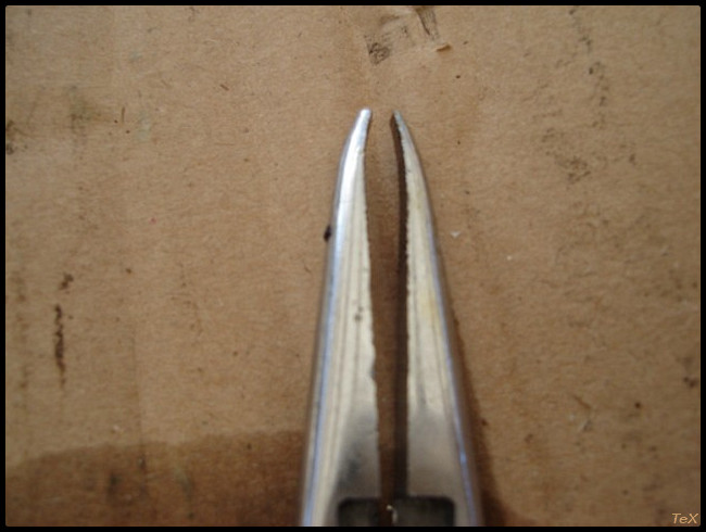

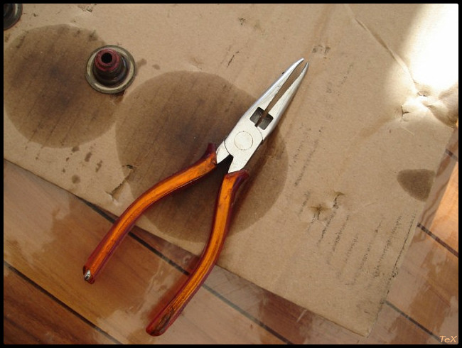

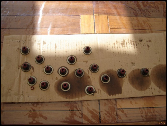

Tout d'abord, j'ai enlevé les joint de queue de soupapes avec un outils maison, une pince a bec plate que j'ai volontairement tordu en son bout pour attraper le joint:
Et voila le 1er joint que j'ai enlevé et qui m'a servi de réglage pour mon outils fait maison:
Puis les 15 autres:

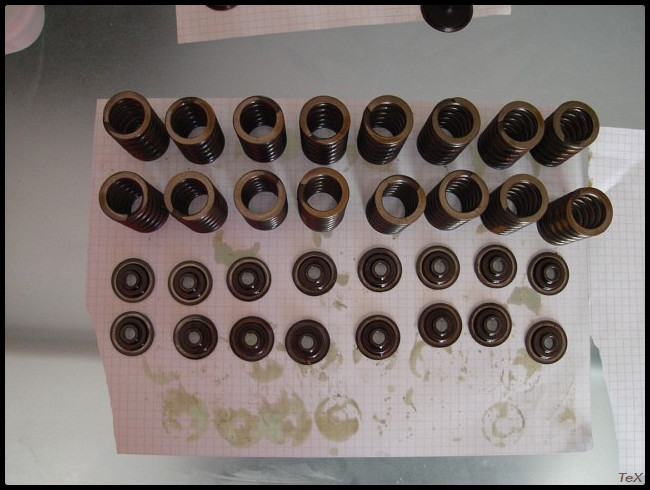

Ensuite, j'ai nettoyer a l'essence les pièces suivantes:
Les verrous de queue:
Les ressort et rondelles de blocages:
Ensuite, je les ai sechés et mis a tremper dans l'huile moteur en attente de remontage

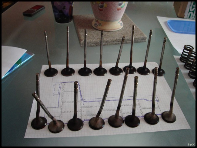

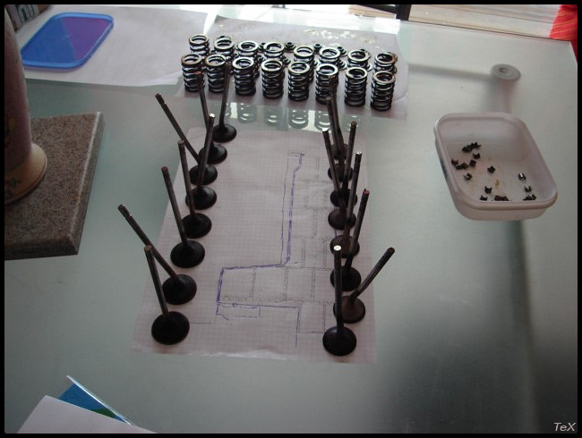

Pour ce qui est des soupapes, je vous laisse juger par vous même:
Sinon, la culasse est prête a recevoir les soupapes d'admition et d'échappement!

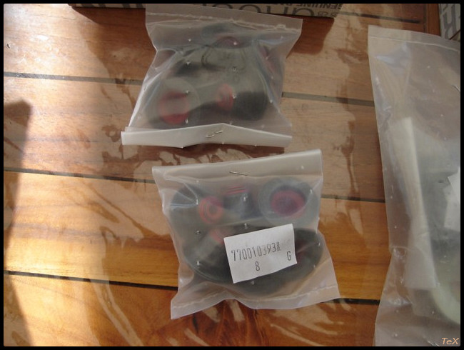

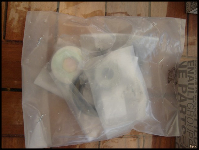

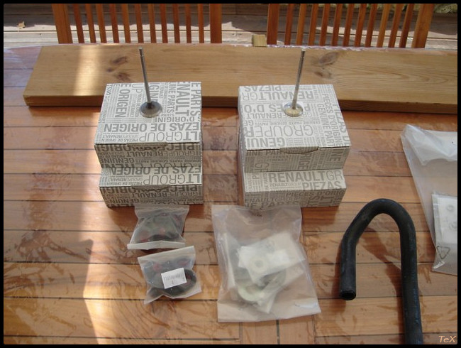

Et voila reception pièces de ches Renault Sport:
J'ai récupéré mes pièces chez Renault, commandés chez Renault Sport a Dieppe, il manque juste le joint de culasse, je l'avais oublié lors de la commande Grrr)

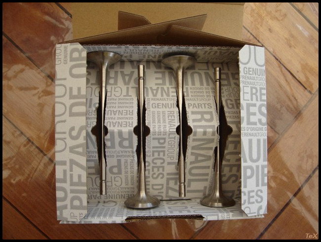

Voici donc les pièces reçus:
Le complet:
Les soupapes d'échappement:
Les joints de queue:
La collection de chez RS de joint d'arbre a cames:

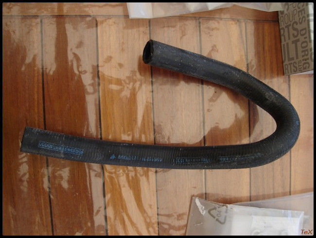

La durite de modine:
Le carter de protectuion mis au point par renault:
Et ses visserie et rondelles:

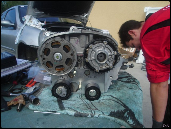

Et voila donc, pour le moment j'ai fais le rodage de 3 Soupapes d'admition et de 3 d'échappement et je les ai montés dans la culasse. Ensuite j'ai controlé l'absence de fuite et bilan: Pas de fuites

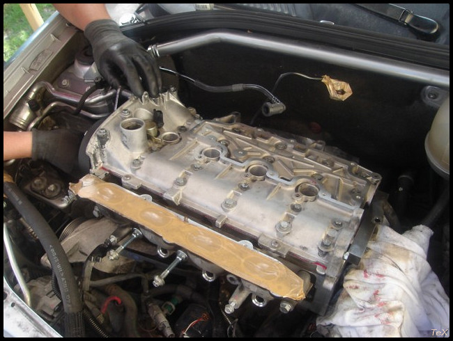

Les soupapes remontés:

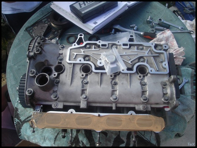

Et voila la bétise humaine, on a monter les arbre, les linguets, les poussoirs, le couve culasse à la Loctite et on se rends compte qu'on a pas monter la culasse sur le bloc, on est donc obligé de redémonté lol
Pffff, trop la classe quoi hihihi. La preuve en image
Et voici cette fois, ci, après nettoyage de la culasse et du couvre culasse, le haut moteur mis en place:

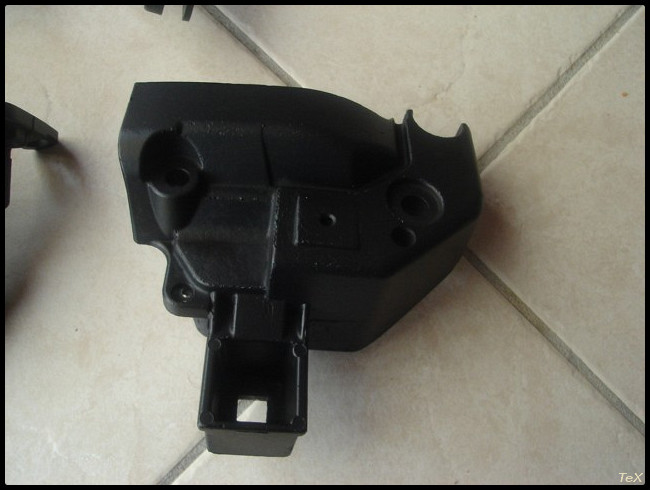

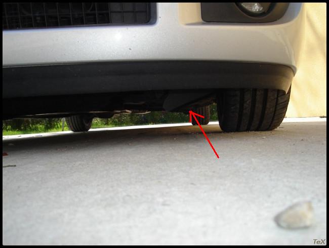

Ensuite on se penche sur cet élément là:
Pour y mettre ceci:

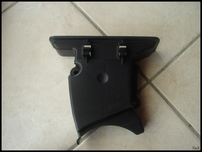

Cette pièce est une pièce étudié par RENAULT Sport pour éviter que la courroie d'accessoire ne vienne cassé le bloc en se décrochant

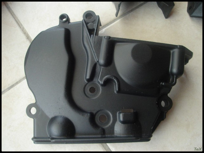

Sinon, hier, j'ai donc nettoyer, dégraisser et peint les pièces suivantes:

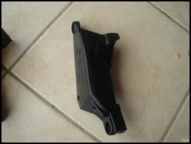

Support distri haut:
Cache distri haut:
Cache distri bas( la pièce qu'il me manquait)
Et enfin, le support Alternateur:

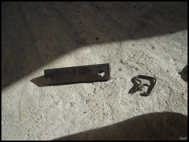

Au passage, une info primordiale, lors du démontage on a été renseigné quand à la cause du cassage de la courroie d'accessoire, puisque la poulie de pompe a eau a été marqué par un levier lors du montage de cette courroie, donc merci CARS SYSTEM a Bordeaux, car aucun geste commercial, sympa le pote quoi!!!
Voici aussi au passage et pour info les outils de calage
L'outil de calage des arbre Groupe N:
La ref de cet outils:
Ensuite l'outil de calages des poulie d'admition et échappement:
Et son numéro:
Et enfin, la pige du vilo faite maison:

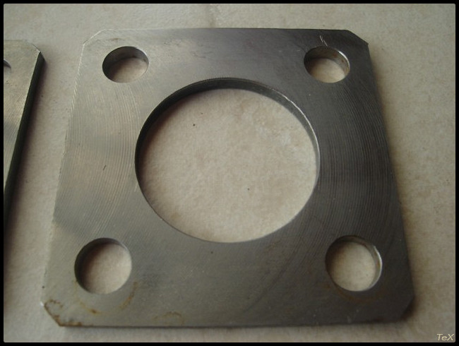

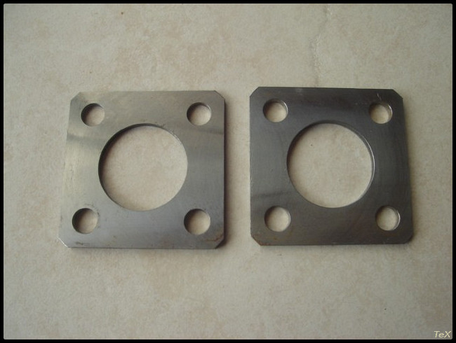

J'allais oublié, voici un petit cadeaux pour la RS:

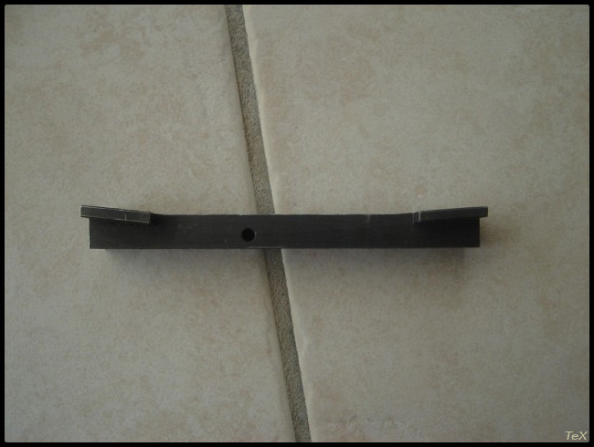

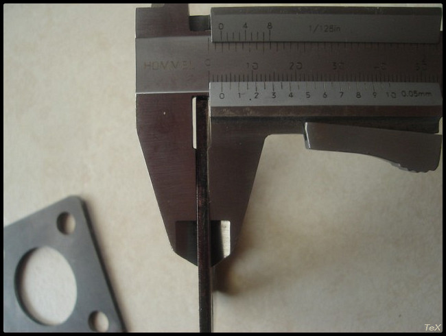

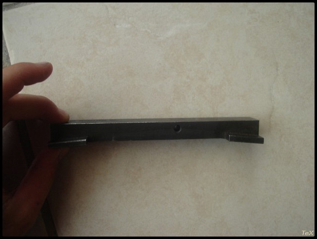

Un jeu de cales pentées de 1° pour l'arrière:
Et oui, elles sont pentées:
Bord large: 0.4cm:
Bord fin: 0.3cm:

Repose pied Megane RS,
Antenne courte,
Supression essuis glace arrière et cache rag,
Récaro trendline Trophy 230/500,

quel beau travail Wink
par contre tu n'as pas changé les pistons ? ils sont assez marqué ???
