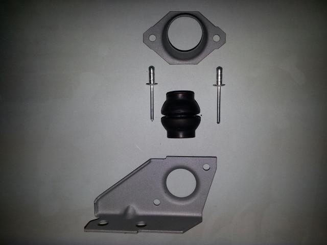

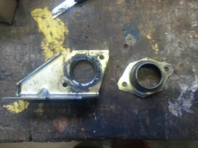

Ensuite je me suis attaqué a revoir toute a tringlerie de boîte
Mon kit:
J'ai donc enlevé puis nettoyer tous les éléments
Le renvoi:
Les deux biellettes
Puis nettoyage du dessus de la boîte( j'ai pas de photo)

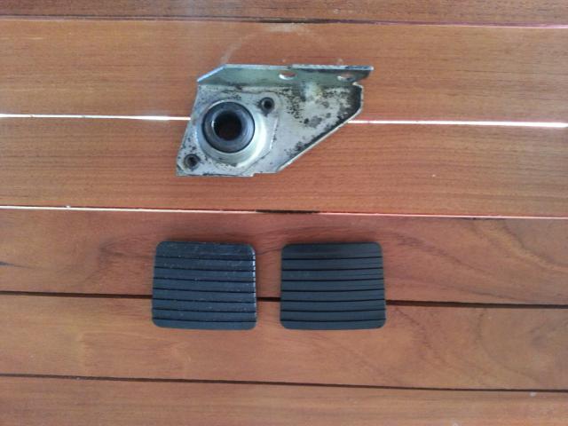

Ce sois j'ai donc fini de démonter toute ma tringlerie et il me manque le gros cache sous le levier et surtout le palier intermédiaire qui est complétement HS(c'est la pièce 21 sur cette photo)
Commande des ref suivantes:
- Un couvercle inférieur de tringlerie ref 171711210
- Un palier intermédiaire de tringlerie ref 17171194G
- 2 litres d'huile de boite 75W80
- Dot 4 pour vidange intégrale
- Une clé BTR de 17
Allé on continue:

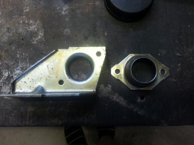

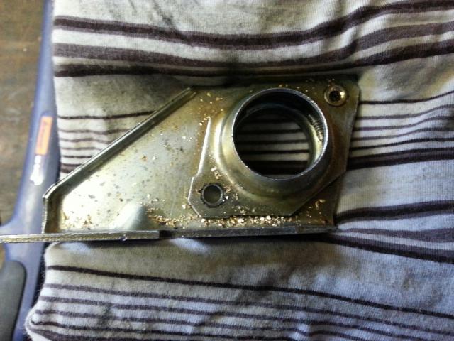

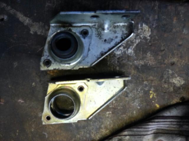

J'ai fini de démonter pour nettoyage et remplacement des pièces defectueuses les pièces de la tringlerie de boite
On voit bien que les pièces sont très sales et les pièces d'usures absentes ou cassés!!
En détails:
De plus près:
Démontage et nettoyage:
Remontage des guides manquants:
Le palier intermédiaire commandé ce matin:
Remontage des pièces en attendant le palier intermédiaire

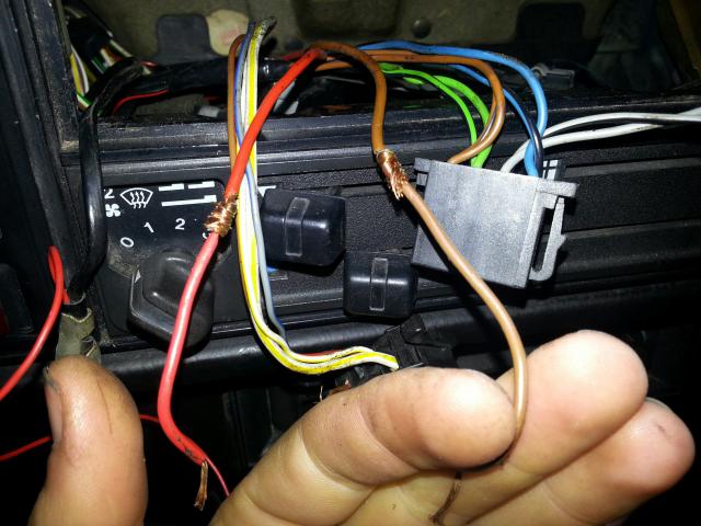

Et j'en ai aussi profité pour remettre en etat mon veroue de capot, car le mien a été peint en meme temps que la voiture( bague et ressort compris GRRRRRRRR)

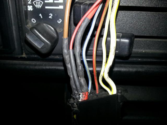

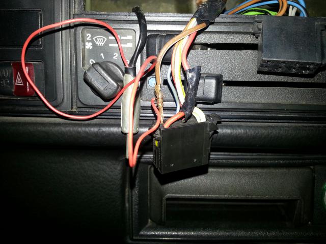

Gros coup de gueule contre tous les pseudo bricoleurs qui installent leur poste en coupant et en raccordant à l'arrache les prises du poste, non d'origine en plus!!!
Je m'explique
Quand j'ai acheté la voiture pas de poste autoradio
J'avais un vieux poste qui trainé de marque LG
Après connexion problème de mémoire, donc j'en déduis que le +12v Permanant est soit mal branché soit absent
Je contrôle le fusible et RAS
Le problème viens donc de retirer le poste
Vous comprenez pourquoi en photo:
Déjà, les raccordement du +12V permanent est mal fait,
on continue l'observation, la masse n'est pas mieux, les deux on été rallongés encore n'importe comment
Donc on répare l'irréparable:
Donc voilà, Un grand Merci a Banditgris qui m'a bien aidé
Merci vieux
Ce soir donc le poste s'allume que quand le clef est au contact et s’éteint automatiquement à l'enlevement de la clef
De plus la mémoire fonctionne a nouveau mais l’antenne électrique( et pas télescopique) n'est pas connecté. il me faut une broche adéquate
Merci vieux

le travail de porc fait par les anciens proprios pour le faisceau de l'autoradio , bien rattrapé

En attendant colis reçu de Manu30 avec un peu de retard( merci la poste!!!)
On a donc:
- Deux caches pédales( les miens sont inexistant)
- Le palier intermédiaire introuvable
Le palier mérite un coup de nettoyage mais il est en excellent état( sinon, je monterais pas mdr)
Et comme je n'ai pas pu attendre j'ai préparé pour le montage. Le support reçu est assez vilain, tout oxydé, j'ai préféré gardé le mien, donc démontage d ela pièce défectueuse sur le nouveau
Le mien en haut:
Donc on démonte on vire les rivets:
Et on récupère le silentbloc:
Le mien juste nettoyer:
Et le tout propre prêt à être assemblé puis graisser pour le montage
Pour ceux qui se posent des questions, j'en ai profité pour bien dégraisser toutes les pièces et remettre un traitement galva dessus
Montage a venir, quand ce sera bien sec

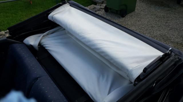

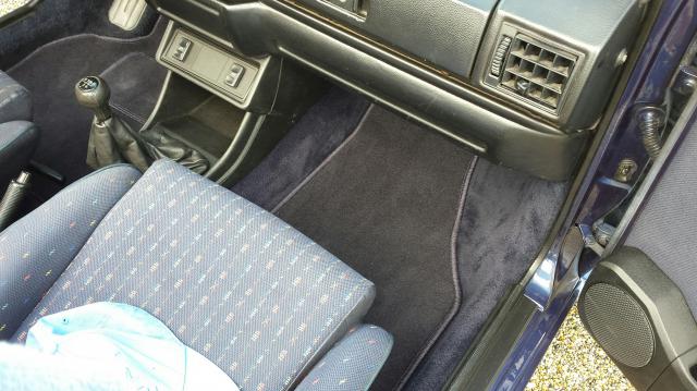

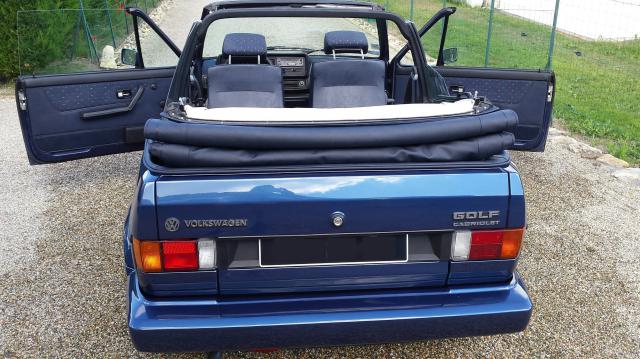

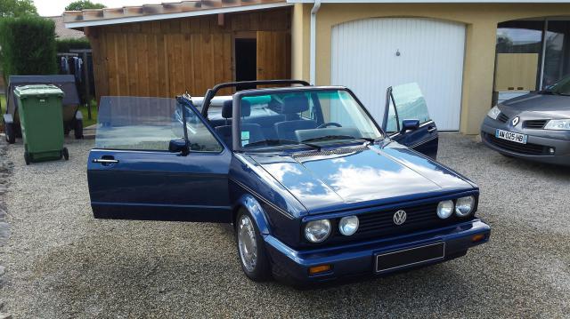

Sinon, après cette mauvaise période de pollen de pin, puis de pollen d’acacia, je peux enfin sortir la belle
Un petit nettoyage de printemps, j'en ai profité pour nettoyer aussi mon intérieur de capote blanc au savon noir et à l'éponge magique, le résultat est bleutant!!!
Puis que des photo valent un grand discours:

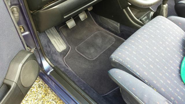

Avec ses nouveau tapis sur mesure:
Et diverses photo, l’intérieur de la capote nettoyé:
Le cockpit:
Voila, pour moi il ne manque pas grand chose pour qu'elle soit comme je le veux
Le cockpit:

Magnifique!
Seules les jantes de clito 16s jurent sur cette merveille...Enfin c'est mon avis
Age : 107
spider13- Pilote
Nombre de messages : 969
Localisation : Vitrolles
spider13 a écrit:
Merci lol mdr
ttersu a écrit:Magnifique!
Merci à toi de ton honnêteté
En effet les gouts et les couleurs mais j'ai flashé sur ces jantes et elles m'ont couté un temps fou en réfection
Après cela n'est pas irrémédiable comme un kit car ou autre tuning
