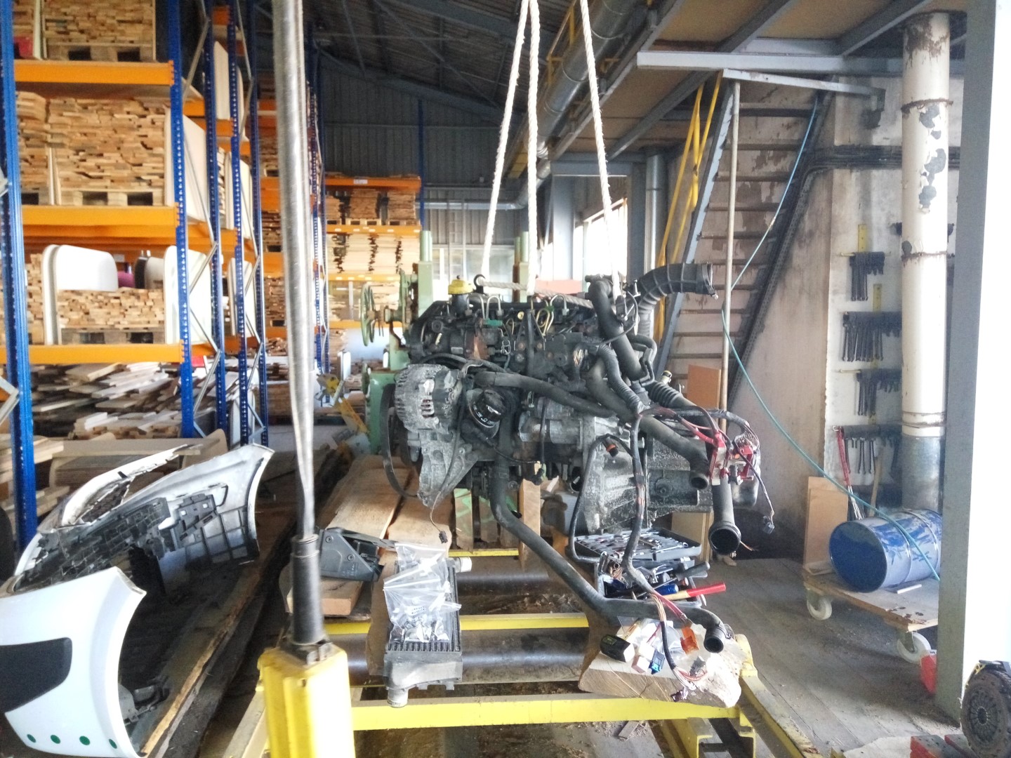

Je cherche désespérément où se situent les numéros de fabrication moteur (je crois qu'il commence par la lettre D) et le numéro de la boite (JR5XXX).
J'ai surtout besoin du numéro de boite pour commander la bonne butée. Il semble qu'il y ait 3 dimensions de raccords 11.7 mm, 12.2mm et 13.3mm.
Le moteur est sorti, et j'ai beau le tourner dans tous les sens, je ne trouve pas les numéros !

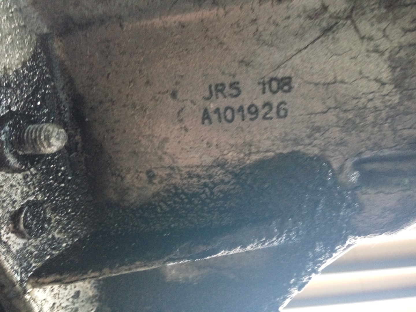

Bon, j'ai trouvé le numéro de la boite. Il est gravé sur le dessous de la boite, directement sur le carter
Par contre, pas moyen de trouver le numéro moteur...
