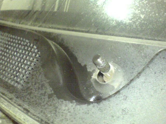

Il faut tout d'abord retiter 2 clips de chaque côté. puis démonter les éssuies glace afin de dégager la partie donnant accès aux têtes d'amortisseurs.
Pour les essuies glace, il y a un capuchon en plastique. Retirez-le, la visse se trouve juste en dessous.
N'oubliez pas de mettre un scotch à l'endroit où se trouvait les essuies glaces pour pouvoir les remettre au même endroit lors du remontage.

Un peu de dégrippant, laissez agire puis retirer l'essuie glace après avoir dévisser le boulon.
Voilà ce qu'on a après avoir retiré l'essuie glace:
Montage Kit de Suspension Sport Dsc00711

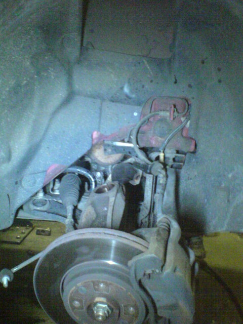

On commence par démonter les 2 roues avant:
Montage Kit de Suspension Sport Dsc00712
2 boulons à Dévisser : le premier :
Montage Kit de Suspension Sport Dsc00713
Pour le 2ème j'ai oublié de faire la photo mais c'est un boulont qui passe au travers du pied de l'amortisseur dans le sens longitudinal de la voiture.
On peut maintnant soulever le "cache tête d'amortisseur". Par dessus, il y a 3 visses à dévisser puis normalement l'amortisseur doit tomber.
Ces trois visses fixent la coupelle de suspension à la voitrure.
Photo par dessus avec indication des 3 visses:

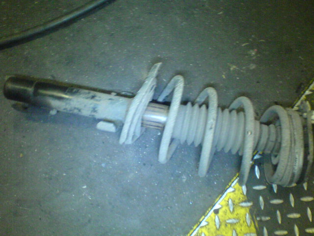

L'ancien amortisseur :
Montage Kit de Suspension Sport Dsc00717

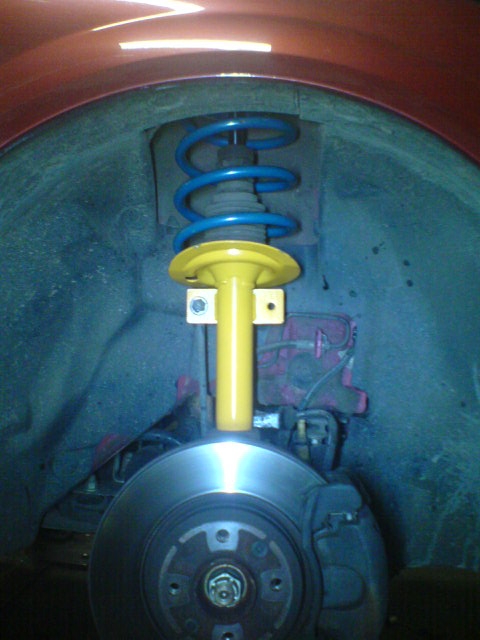

Et maintenant on fixe le bas, et voilà ce qu ça donne:
Montage Kit de Suspension Sport Dsc00727

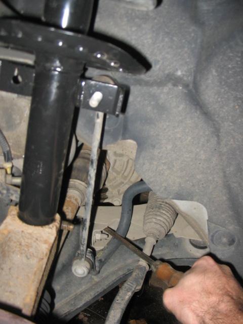

Ca c'est du bon travail bom , une petite photo (celle que ta oublié de faire Suspect )
Montage Kit de Suspension Sport Megane10

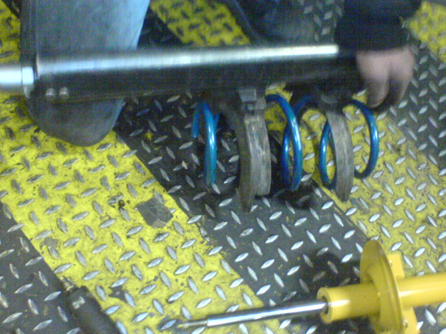

et une autre pour le remontage du ressort Montage Kit de Suspension Sport Megane11

et si vous faite la manip attention a bien comprimé le ressort, car si j'amais y vous saute a la tete sa va faire mal

Et maintenant, place aux photos:
Avant:
Montage Kit de Suspension Sport P1000310
Après
Montage Kit de Suspension Sport P1000311
Après :
Montage Kit de Suspension Sport P1000313
Après:
Montage Kit de Suspension Sport P1000314
