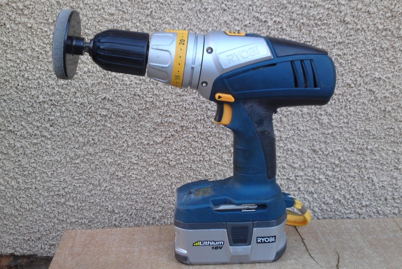

Sans oublier une perceuse 1200-1600 tr/mn

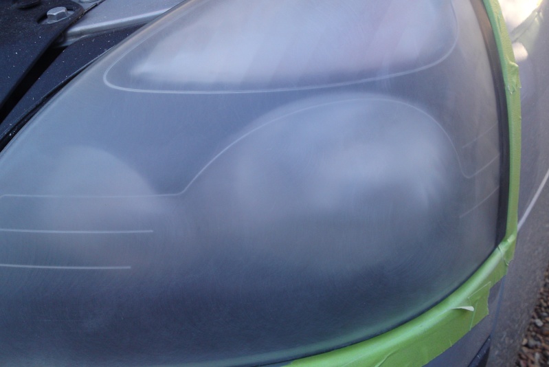

Début des opérations: Nettoyage de l'optique et protection de la carrosserie...
Rénovation optiques de feux ternis ... 10112012
Capot ouvert pour ne pas l'attaquer.
Premier passage au P500...
Rénovation optiques de feux ternis ... 10112015
Deuxième passe P500 avec un deuxième disque...
Rénovation optiques de feux ternis ... 10112016
P800 avec un disque...
Rénovation optiques de feux ternis ... 10112017
Essuyage; le but est d'obtenir cet aspect "dépoli" du plastique...
Rénovation optiques de feux ternis ... 10112018
P3000 à l'eau, qui doit faire apparaitre ce dépôt blanc sur le feux...
Rénovation optiques de feux ternis ... 10112019
Pour finir, passe du pad + polish...
Rénovation optiques de feux ternis ... 10112020
Lavage et séchage.... tindiiiiiiin !!! drunken drunken

bien joué obywan28 Wink par contre je pense pas que ton disque de 3000 soit encore bon pour 2 autres optiques... pour en avoir fait pas mal au taf, le 3000 s'use vite, très vite...
avis aussi a ceux qui voudrait le faire, kan vous étes a l'étape du 500 (ou du 800), ninsistez jamais sur une trace en restant immobile avec la perceuse, le mouvement du plateau netant pas orbitale comme une ponceuse, mais circulaire, vous ferez donc une belle trace profonde de type meulage sur la vitre de loptique, pas top :S restez toujours en mouvement avec. et pour le lustreur plastique, inutile de faire péter les watts avec la perceuse, tourner trop vite fait chauffer le plastique, l'abime, et durci le lustreur Wink  en tout cas ce kit est parfait et le travail bien exécuté Wink

je n'ais jamais revu des optiques que j'ai lustré mais on ma dis que ca tenné rarement plus d'1 an, 1an et demi.  en meme temps moi au taf je le fait avec une malette pro (lustreur et brillant spécial optique) et entre le 800 et le 3000 je passe du 1000 a leau pour affiner au max les rayures de 800.
