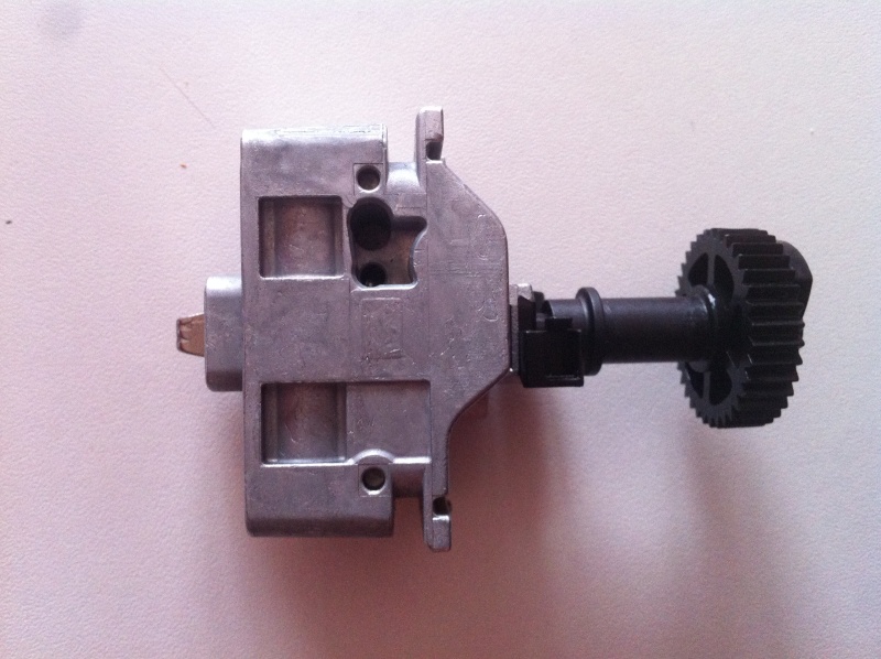

-arrivé la vous démonté le boitier de verrouillage de colonne, vous le débranché et vous allé dans un endroit au calme et spacieux parcequ'il ne faut rien perdre.
-le boitier comprend 2 cotés démontable ( 1 partie mecanique et l'autre électrique) nous on se penche sur la partie mécanique.
On démonte le système neiman comme ci dessous avec précaution car les pièces autours se délogent facilement.

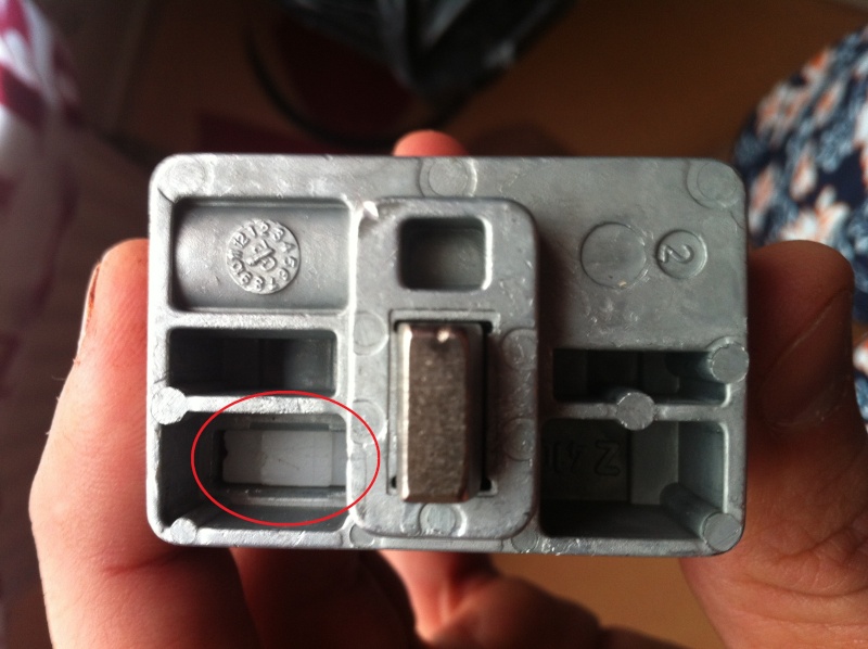

Quand on en est ici il y a 2 solutions soit avoir un systeme de verrouillage neuf soit faire comme moi et bricoler.
Il faut démonter ce petit cache blanc (entouré en rouge sur l'image) en faisant attention il y a un trou dans la pièce du coté intérieur et dedans se loge un ressort et une petite gache type téton ferail.

Vous enlever la gache ci dessous et vous remonter le petit plastique blanc avec le ressort. Ensuite vous remonter l'ensemble du boitier remonté sur la megane. Et la surprise ca démarre et le neiman marche toujours.
direction : non verrouillée / non bloquée /  non débloquée Img_2220
La gache que l'on a enlevé est enfaite une double sécurité neiman et peut donc être dupprimée sans danger.
C'est du sûre je l'ai déja fait pour 2 personnes et bentot 3. En esperant vous avoir aider a gagner du temps et de l'argent.

La vis de fixation du neiman est tenue par un seul écrou sur le dessus (pas à gauche). Il se peut qu'une fois l'écrou enlevé, la vis refuse obstinément de sortir!
En fait, elle peut être bloquée par la gâche du Neiman qui n'est ni en position verrouillage (direction bloquée) ni totalement ouvert (permettant de sortir la vis).
Pour s'en sortir :
Tel qu'il est positionné sur la colonne, la face avant (visible) du neiman concerne la partie électronique, la face arrière la partie mécanique (voir photos sur sites Internet)
Muni d'un petit tournevis plat, l'introduire dans les petites encoches (6 soit 3 de part et d'autre) du carter plastique arrière du Neiman afin de le désolidariser du boitier. On a alors l'accès à la roue crantée telle que montrée sur la photo, permettant en la tournant manuellement de déverrouiller la gâche et permettre enfin l'extraction de la vis de fixation!
Pour réaliser la manipulation de Kermit (extraction du taquet blanc) :
- Je conseille de remettre le capot précédemment démonté afin d'éviter que les pièces mécaniques ne vous sautent à la figure ;
- Utilisez une pointe arrondie pour l'enfoncer par le petit trou ménagé dans le carter alu du neiman (sous l'index de Kermit, à gauche de l'ovale rouge de la photo) qui soulèvera ainsi ce taquet et en permettra l'extraction ;
- Il n'est pas nécessaire de remonter le ressort (bonjour les doigts de fée pour y arriver!) après la suppression du "téton ferail" car s'agissant d'un pointeau de verrouillage de la gâche, s'il n'y a plus l'embout final, il n'y a plus l'utilité d'un ressort!

Cette gâche blanche est une sécurité anti-vol pour le cas ou le boitier est toujours fixé, la vis se casse et que la partie mécanique du boitier est démonté, cette gâche bloque définitivement le neiman et ne démonte plus :-s
Attention donc.

Message par Phil 84430 Mar 28 Déc - 22:30:10
Invité a écrit:Alors je vous explique je n'ai pas fais de tuto parceque sur le moment j'était pris à essayer de faire démarrer ma belle.
Mais pour vous ce matin j'ai réussi a faire ce petit dossier!
-Il faut d'abord démonter les plastiques pour accéder au boitier de verrouillage. (plastique latétal de tableau de bord, plastique qui va de la boite a fusible à la partie centrale. Et la on tombe sur un boitier noir le long de la colonne qui est tenu par une vis (pas de vis inversé)
-Une fois démonter il y a 2 solutions. Soit la megane est restée en position volant bloqué soit volant libre. Le plus simple étant qu'il ne soit pas bloqué.
Si il est bloqué c'est le meme principe que l'explication ci dessous mais c'est du sport parceque la place est très réduite mais ca evite de percer la colonne.
direction : non verrouillée / non bloquée /  non débloquée Img_2221
direction : non verrouillée / non bloquée /  non débloquée Img_2217
direction : non verrouillée / non bloquée /  non débloquée Img_2218
direction : non verrouillée / non bloquée /  non débloquée Img_2219
