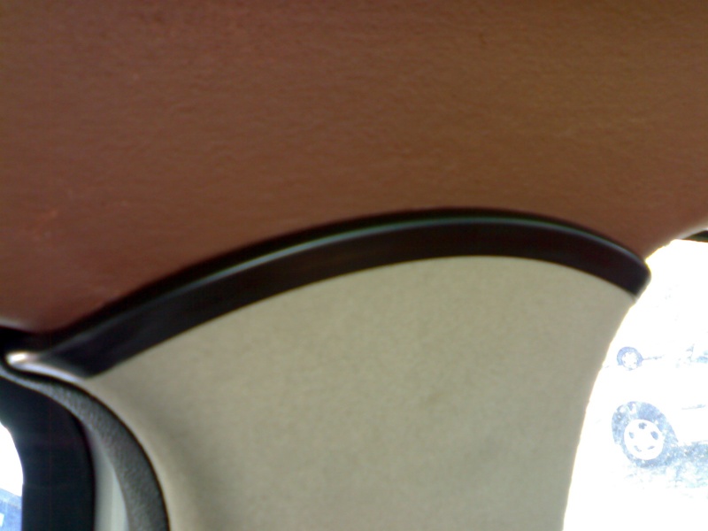

C'est mon tour le ciel me tombe sur la tête,... le tissus c'est décolé et me carresse la tête depuis quelques jours maintenant.
Je n'est pratiquement pas trouvé de post qui traitait du sujet, donc je me suis lancé.
2 solutions pour régler le probléme:
1-Payer env 220€ pour le refaire entiérement par un proféssionnel.
2- Me débrouillé par moi meme pour réduire au maximum les frais.
Aprés quelques secondes de réflection, j'ai choisi la 2éme solutions.
Donc 1ére étape; retirer le tissus. (simple, j'ai tiré dessus, aprés dépose des équipements comme plafonnier et poignets).
Bien sur, afin d'éviter à avoir à nettoyer la caisse, une protection est obligatoire.
Résultat final:
plus de tissus mais une espéce de mousse.
J'ai essayé de déposer le ciel pour etre plus à l'aise pour travaller, mais pour cela il faut pratiquement démonter tout le capitonnage intérieur du véhicule. Avec les risques de casse des pates de fixations, et de la fragilité du ciel, j'ai préferé travailler sans déposer le ciel.
Avec une brosse, assez dure, j'ai tout retiré, jusqu'a arrivé à la couche de couleur grise.
Attention aux yeux et mettre la protection.
Préparation du support avec l'application une sous couche avant de peindre (pot de 500ml suffit).
Aprés une bonne nuit, application de la couleur definitive (couleur TERRE pour ma part).
Aprés 2h de séchage, repose des équipements du ciel et retrait des protections.
Resultat final:
Je suis assez satisfait du rendu, il me reste quelques finitions autour du capitonnage, comme la pose d'une bande argentée ou noir autours des zones de liésons capitonnage et ciel.
Récap du matériel:
-Sous couche peinture 0.5l 10€
-Peinture 0.5l 10€
-Pinceaux et petits rouleaux 8€.
-Brosse 3€
-Scotch de protection 3€.
Total 34€
Huile de coude; 1h de netoyage, 1h30 de sous couche, 1h30 de peinture, 1h pour la repose et le nettoyage.
Choisir de la peinture de préference sans odeur et 90% naturel. Meme avec sa il y a une petite odeur, qui passe rapidement quant on aére le véhicule.
A bientôt.

Merci à vous pour vos remarques et questions.
Je n'est pas pu recoler l'ancien tissus car il est trés fin et recovert lui aussi de cette mousse orange, de plus l'opération aurai été fastidueuse à mon avis, car je n'est pas déposé le ciel.
La couleur terre mat, lorsque j'ai pris les photos la peinture était fraiche. Je posterais d'autres photos avec les finitions. j'ai eu l'idée de la peindre aprés le nettoyage de la mousse avec la brosse, je trouvais que l'on pouvais aller plus loin, le plus simple était la peinture.

Voila j'ai posé la bande (type protection des portiéres), pour des finitions;
Voila merci à tous.

ta couleur terre s'associe bien avec le beige!
tes bandes finissent proprement le travail!

C'est marrant on dirait du cuir. Ca rends bien en fait, j'hesitais sur les premieres photos, mais les dernieres donnent un aspect luxueux a la voiture. Pas mal

Pas mal, c'est vrai que l'on dirait du cuir, fallait osé

Belle modif...

L' auteur de l'article a fait un sacré bon boulot avec de très belles finitions ! Chapeau !
