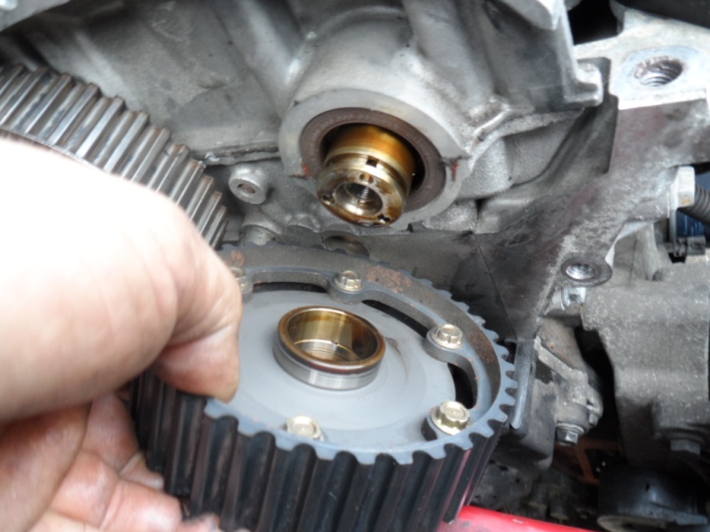

Dans le doute, ce matin j'ouvre pour la 3éme fois la distribution, rien d'anormal, courroie tendue .
Je reprends les calages d'arbres a cames et de vilebrequin, je remets tout en place provisoirement, j'essaye de la redémarrer, et au bout de quelques secondes, au miracle elle démarre . Le moteur ne développe pas toute sa puissance, et au ralenti il broute et cale, même symptôme qu'un mauvais calage de distribution, alors que tout est nickel.
Je vais donc commander la poulie de déphasage chez Renault, et ainsi que le capteur d'arbre a cames. Je pense que je vais encore y laisser un bras et un œil. Ces deux pièces sont introuvables sur le net .
Calage du moteur =
Poulie de déphasage =
[img][/img]
Dépose de la poulie de déphasage =
Calage du moteur =
[img][/img]

Me semblai avoir vu des pièces d'arbres à cames sur oscaro. ..
C'est exactement ce qu'elle m'a fait y a qq mois ^^ ralenti bas et calage mais elle finissait par démarrer en jouant avec l'accélérateur
Et Renault a changer ces pièces exactement je peux peut être regarder ma factures et te dire le prix des pièces
Sarah- Pilote
Re: L'évolution de ma Mégane 2 2L 16V sport dynamique
Je me doutais bien que je n'étais pas le seul a changer cette poulie .
Par contre la tienne a tenue moins longtemps que la mienne .
De toute façon demain matin, je vais commander les pièces chez Renault .

Pièces commandées aujourd'hui.
Poulie déphaseur = 165,52 E TTC
Electrovanne capteur d'arbre a cames = 227,08 E TTC
Les concessions Renault ont un bel avenir avec des autos pareil. Presque 400e les deux pièces .

En faisant cette opération de poulie déphaseur, il faut aussi changer la distribution, donc je te laisse imaginer la facture .

Ce matin je suis allé chercher les pièces, je remonte tout, je recale la distribution, je suis au dizième de mm près, exactement aux mêmes emplacements qu'avant le démontage, et impossible de faire partir le moteur .
J'ai un gros doute sur la culasse, du moins concernant les soupapes .
J'ai démonté le cache culbuteurs, j'ai bien l'impression que quelques queues de soupapes ne sont pas a la bonne hauteur. Je suis obligé de déculasser, mais pour l'instant je n'ai plus le temps de m'en occuper, car j'ai reçu des pièces pour réparer 3 autres voitures, avec au minimum 4 jours de travail .
Elle m'aura tout fait je vous dis, mais alors vraiment tout .
