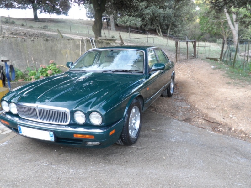

Sinon quelques photos. Journée de pêche en Ardèche, vers le Mézenc, et le Gerbier des Joncs =
Et cette semaine, la mégane dans un terrain d'un hectare de chênes truffier, que j'entretien avec un collègue =
Ce week-end, je vais voir des amis dans le Var, a Pourrières et aux Issambres. Encore quelques kilomètres au compteur drunken .

Pour la 3ème année de suite, je n'ai encore pas pris de vacances (je suis trop demandé), donc je m'évade en général deux jours par semaine pour me changer les idées.
Ce week-end, la mégane va servir d'utilitaire, je n'aime pas ça, mais je n'ai pas le choix Laughing , je n'ai pas d'autres véhicule, mon grand cherokee ne fonctionne plus a chaud et sur route.
Je vais voir des amis, mais aussi livrer 4 roues de range Rover, et un pont de JAGUAR. Le coffre ne va pas aimer .
Je fais aussi partie d'un club de voiture de prestige (youngtimer), voila une sortie que j'ai organisé samedi dernier en Drôme, dans le Vercors =
Vous avez sur ces photos 1621 CV regroupés. Et pas besoin d'être riche pour en avoir, ces autos se vendent entre 2500 et 7500 euros, selon l'état et l'année.

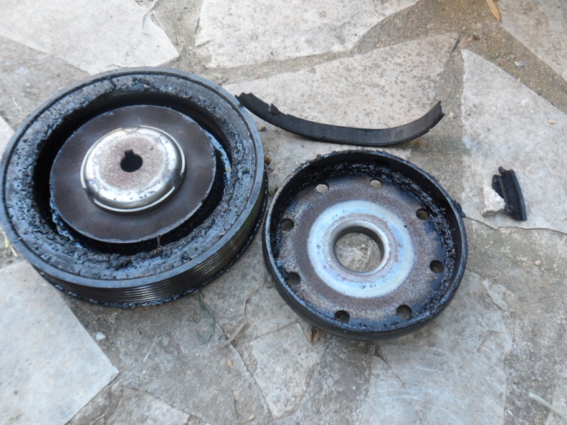

Bon eh bien en milieu d'après midi, gros problème Sad . J'allais dépanner une Clio, pas le temps d'y arriver, j'ai fait demi tour, et je suis rentré au ralenti chez moi. A peine 3 kms a faire.
Poulie Damper qui m'a laché sans prévenir. Un mois que l'auto roule, 6000 kms parcouru, et paf poulie détruite, il n'y a pas d'autres mots.
Poulie en deux morceaux =
Deuxième problème, les morceaux de caoutchouc ont été retrouvé dans la distri. Quand j'ai arrêté le moteur, il tenait mal le ralenti, donc a voir du côté des soupapes.
Et voila le reste de la poulie qui a fondu sur tous les pignons et poulies de la distri. Donc tout est a refaire, y compris la courroie d'accessoires.
Renault ce n'est plus ce que c'était. A 276 000 kms, mon Scénic 1L6 16V avait encore sa poulie d'origine No .
Voiture en panne, pas mal de trucs a refaire, en espérant que les soupapes n'ont rien .

Je suis un peu dégouté, mais bon en fin de semaine prochaine tout devrait être rentré dans l'ordre.

C'est dur de croire qu'un morceau de ferraille comme ça, peut vous mettre un tel bazar dans un moteur .
Le pire c'est que je ne me suis rendu compte de rien , jusqu'à ce qu'elle lâche.
Même dans cet état, la courroie d'accessoires tournait toujours, et donc pas de voyant batterie allumé No , juste un bruit métallique arrivé au dernier moment.

J'ai commandé les pièces hier, ensuite je fais des essais, et je regarde si par la suite je dois déculasser ou pas .

Bon alors, de retour de mon voyage dans le VAR (en 207 HDI Sad ), cet après midi je me suis occupé de mon problème.
Nettoyage des pignons et galets de la distribution, recalé le moteur, et remis en route avec l'ancienne courroie. Il tourne nickel Very Happy , aucune vibration, et prend très bien ces tours, donc aucun organe interne touché cheers .
J'attends les pièces neuves avec impatience (poulie damper, courroies de distribution et d'accessoires, et les pastilles de bout d'arbres a cames), pour refermer définitivement ma distribution, et de nouveau rouler Wink .
