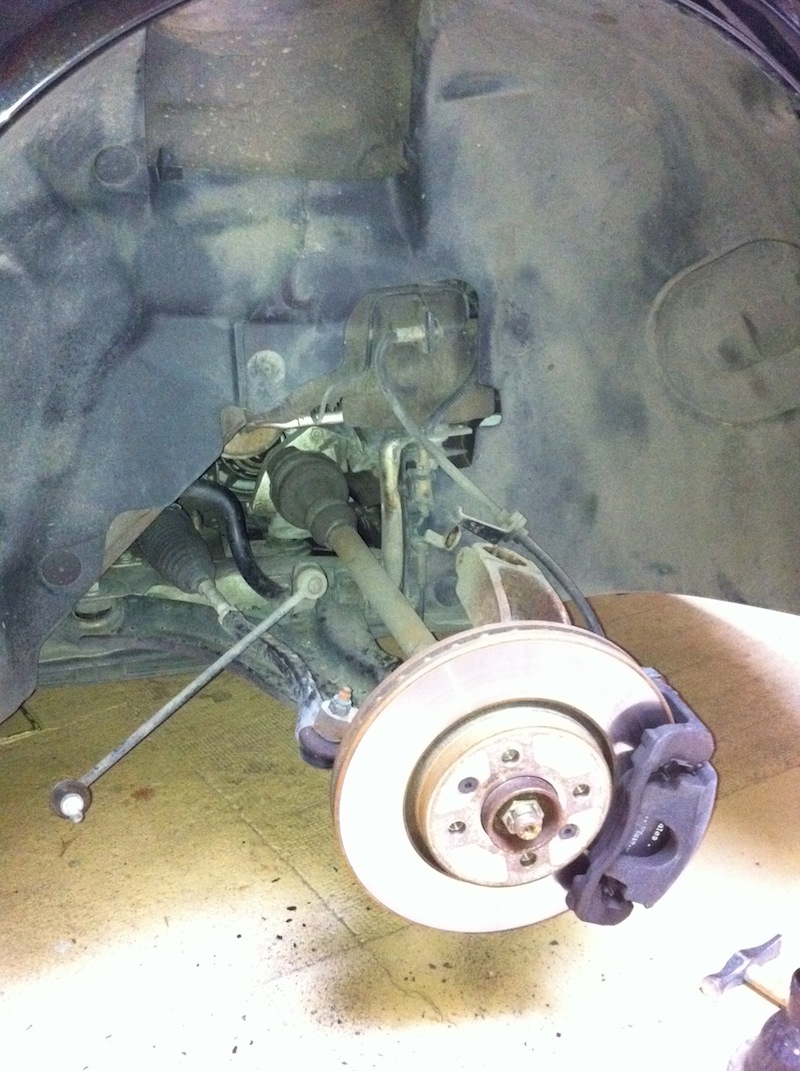

Etape 3, démontage de l'amortisseur. Rien de bien compliquet, deux vis : une bien apparente sur le devant de l'amortisseur, un autre en bas parallele a la voiture assez longue sur lequel est acrocher le tuyaux de liquide de frein.
Devisser ces deux vis.
Dévisser également les 3 vis du dessus de l'amortisseur qui fixent la coupelle, rien de bien compliquer non plus !
Etape 4 : A l'aide d'une masse ou d'une barre, taper sur le train avant derriere le disque de frein a coté de l'amortisseur de maniere a laisse "tomber" le train avant , en général c'est bien grippé, perso coté conducteur ce fut assez difficile !
Etape 5, l'amortisseur devrait se laisse tomber dans la main en le penchant vers l'avant de la voiture.

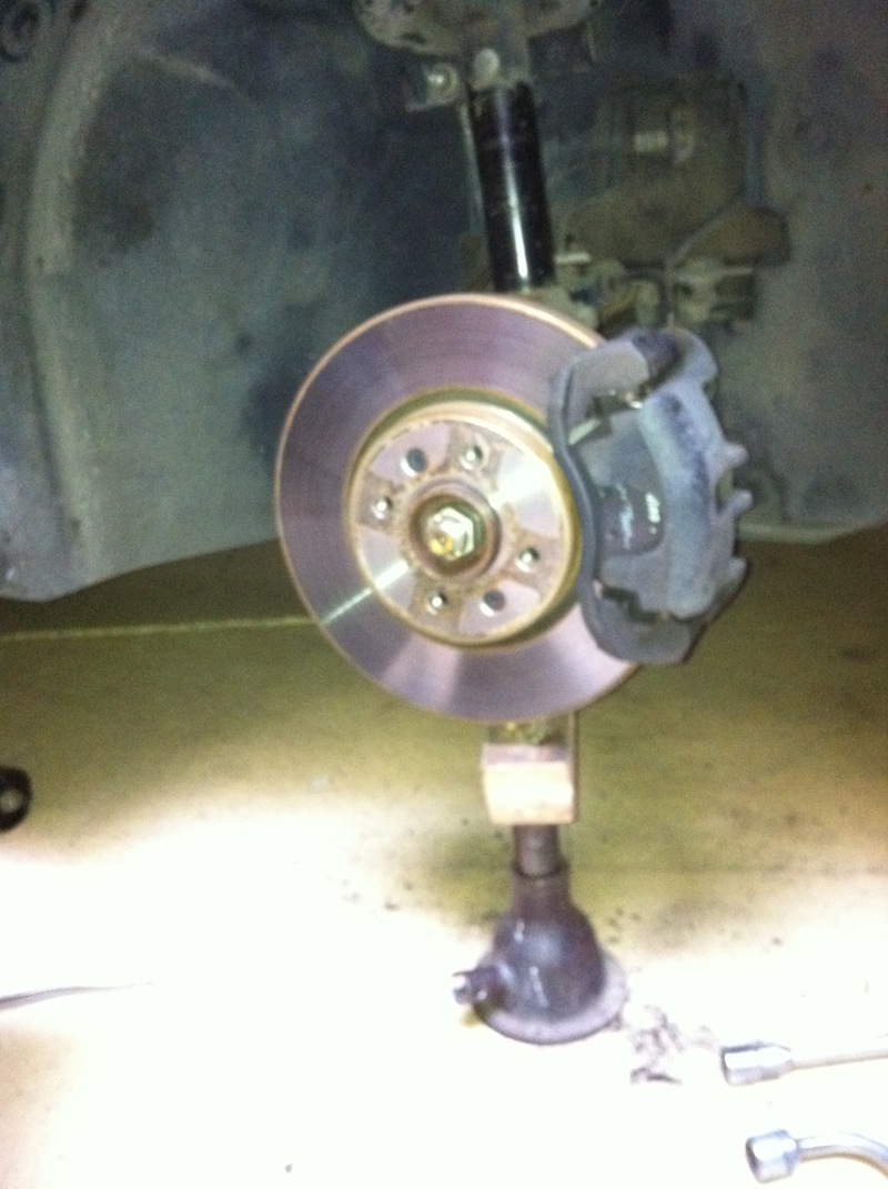

Etape 10 : On remet la vis du haut qui se trouve en plein milieu de l'amortisseur, pour ce faire le mieux est de remonter tout le train avant de maniere a compresser l'amortisseur, perso voici la techinque que j'ai utlisier car la vis doit arriver en face et c'est pas gagné !
Un cric pour lever le tout ! Et j'ai oublier de préciser que j'ai utiliser la même technique pour le demontage.
il faut egalement préciser qu'il faut une clé mais egalement un clé allen pour tenir la vis au moment du devissage et du vissage ( clé allen que l'on met au centre de la vis)
Etape 11 : On enleve le cric qui soulevait le train avant et c'est tout bon :
Sur cette derniere photo on voit bien la vis du bas qui est dans le sens de la voiture, en longueur et qui fixe le tuyaux de liquide de frein par la même occasion
Et on voit egalement bien la vis du haut juste à gauche, c'est celle ci pour laquelle il faut lever ou baisser l'amortisseur pour pouvoir l'enlever.
