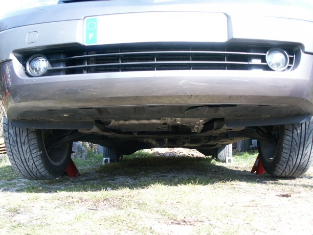

Donc, on commence par lever la bête, histoire de pas trop s'embêter pour enlever les protections moteur
de face :

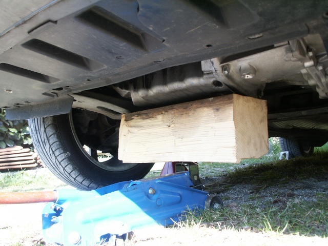

Puis, un cric avec une bonne cale de bois sous le moulin : soulever jusqu'à sentir le moteur bouger afin de soulager mais pas arracher !!!!

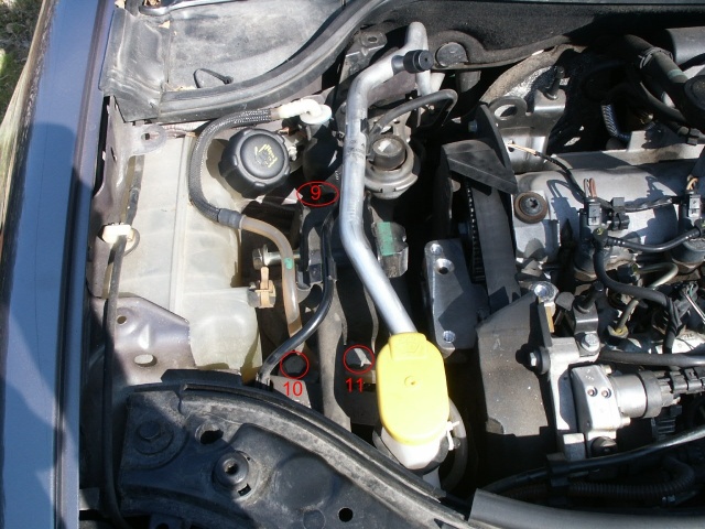

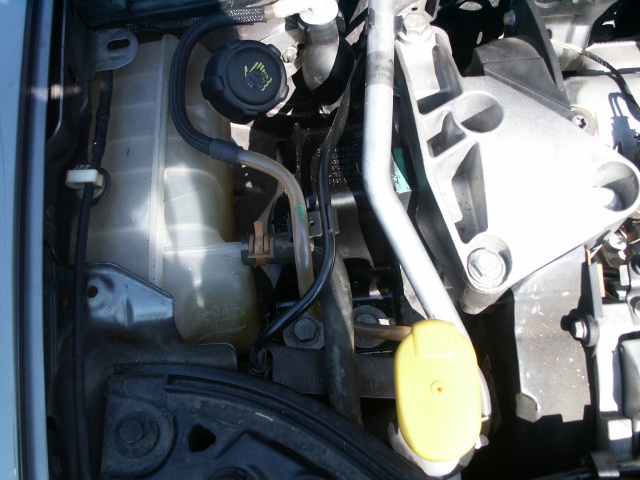

Avec un marqueur, dessiner le tour du silentblock
Dans l'ordre :
- Ce qui est en mauve : à déclipser, ça fait de la place
- Ce qui est en rouge : dans l'ordre. Normalement les vissses après déblocage doivent venir toutes seules; si ça force faire comme les shadoks avec le cric !!!! Ne pas oublier de débloquer la vis n°4
puis
Une fois toutes les visses enlevées, tirer vers l'avant de la voiture le support supérieur afin de le libérer.
Ceux-là sont serrés assez fort.
