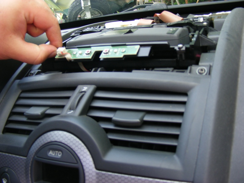

puis le lever au niveau des boutons et défaire le capteur d'ensoleillement
depose repose d'un ecran de gps Depose24]
voila le dessous du capot a gauche on voit les 3 languettes le capteur d'ensoleillement
en haut et en bas les 2 clips et a droite les bouton et les 2 clips

défaire les 4 vis avec un torx de 20
