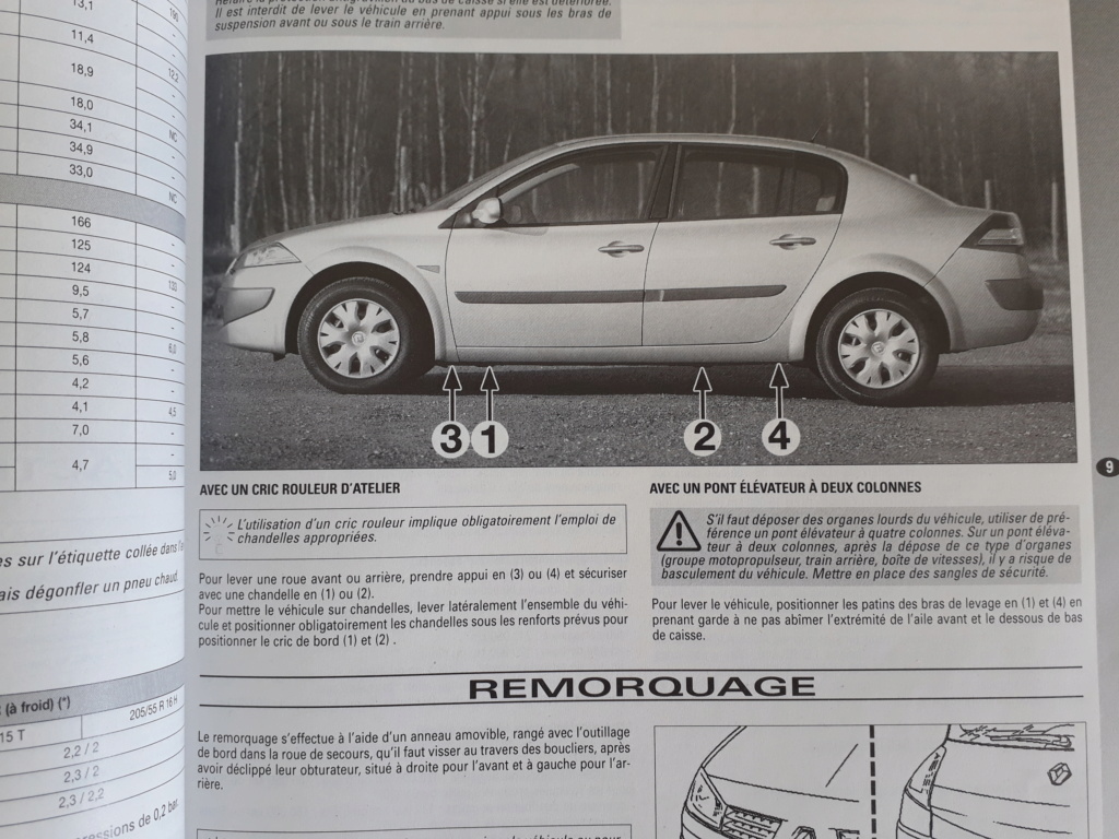

Re: Ou placer les chandelles
Bin, pour remplacer les plaquettes de freins, les amortisseurscasta83 a écrit:Tout depend quelle intervention tu veux faire.
ou rotules de direction, après j'ai regardé la RTA et il dise ça.
Ce que je ne comprend pas, c'est que l'endroit qu'il montre pour
lever la Mégane ne correspond pas aux flèches qui sont placés sur
le bas de caisse
3 et 4 ne sont pas sur le bas caisse mais corresponde au point de fixation du berceau ou du train arriere
casta83- Pilote
Nombre de messages : 721
Ensuite tu met les chandelles ou y a les fleches sur le bas de caisse
D'après c'que j'ai compris, l'endroit ou il y a les flèches sur le bas d'caisse,casta83 a écrit:Ensuite tu met les chandelles ou y a les fleches sur le bas de caisse
à la base c'est pour mettre le cric en losange Renault, et donc à la place je
mets les chandelles, ok merci pour tes renseignements
Question de débutant qui veut se mettre à faire un peu d'entretien (notamment la vidange) : j'ai pris les photos des points 1 et 2 pour être sûr qu'on parle bien de la même chose :
donc ça c'est les endroits où on peut mettre soit le cric d'origine Renault, soit les chandelles ?
Si je veux mettre la voiture sur chandelles, est-ce qu'il y a moyen de la monter avec le cric d'origine, et dans ce cas, comment je fais vu que les chandelles se mettent au même endroit ? ou bien, faut-il obligatoirement un cric hydraulique pour monter la voiture sur chandelles ?
Non, les chandelles ne se mettent pas au même endroit. Les logements ci-dessus sont destinés au cric Renault ou bien le cric hydraulique. Ensuite, personnellement, je place un peu plus vers les centre (j'ai dit un peu) la chandelle avant OU arrière (pas les deux en même temps).
Le cric y est toujours mais la chandelle sert de secours en cas de défaillance de celui-ci. (ne pas oublier de mettre le frein à main ou engager la première en cas de remplacement des plaquettes de frein arrière)
S'arranger pour qu'il y ai le moins d'espace possible entre le bas de caisse et la chandelle. Si nécessaire redescendre un peu la voiture pour qu'elle affleure la chandelle.
