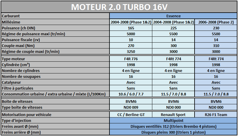

LES MOTORISATIONS DISPONIBLES SUR MEGANE 2
J'ai constaté avec le temps, que beaucoup de personnes avaient encore des difficultéspour reconnaitre
leur moteur. J'ai donc décidé, non sans mal, de vous faire ces tableaux explicatifs. Ainsi, vous n'aurez
plus de raisons pour demander lequel vous avez. J'ai tenus à mentionner, en plus des simples données
techniques, les Types Moteur et les Types Turbo, ce sera beaucoup plus rapide pour vous, si vous devez
changer l'un des deux. Si toutefois (je ne pense pas) il y avait une erreur, faites le moi savoir pour que
je puisse corriger au plus vite. Merci à tous  bom
Les Motorisations disponibles sur Megane 2 Mot1_410
Les Motorisations disponibles sur Megane 2 Mot1_510
Les Motorisations disponibles sur Megane 2 Mot1_610
Les Motorisations disponibles sur Megane 2 Mot1_910
Les Motorisations disponibles sur Megane 2 Mot2_010
Les Motorisations disponibles sur Megane 2 Mot2_011
Les Motorisations disponibles sur Megane 2 Mot2_013
bom Bonne lecture à tous  bom

on ne vois pas tes images ??

Merci  bom  rectification effectué. D'ailleurs je viens de m'apercevoir que je n'ai pas mentionné le 1.4 16V de 80ch Les Motorisations disponibles sur Megane 2 520917
Je vais faire ça après avoir bien dormi ...  drunken bom

Ptain, mais t'attendais d'être modo pour nous sortir tout ça !!!!!!!!!!!!!  affraid  affraid  Question  Question  Question  drunken
 Very Happy  Very Happy  Very Happy  Very Happy
Il me semble que les versions commerciales prennent 1 cheval de plus ...  Les Motorisations disponibles sur Megane 2 344350

oui tu as raison vehicule comercial 1 cheval de plus

Vu avec un pote qui bosse chez Renault et qui a la même Megane II que moi (une dCi 130 de 2007), apparemment, le filtre à particules n'est pas obligatoirement présent comme le laisse entendre le tableau ci-dessus !
Ma Megane n'en a pas.

Et y a des 1.5 en CC !!!!!!!!!!!!!!  Les Motorisations disponibles sur Megane 2 520917  Les Motorisations disponibles sur Megane 2 520917  Les Motorisations disponibles sur Megane 2 520917  Les Motorisations disponibles sur Megane 2 520917  Les Motorisations disponibles sur Megane 2 520917  drunken

Ajout des 2 motorisations 1.5 DCI 86 et 1.5 DCI 106 dans le tableau  bom bom
TheDiB a écrit:Vu avec un pote qui bosse chez Renault et qui a la même Megane II que moi (une dCi 130 de 2007), apparemment, le filtre à particules n'est pas obligatoirement présent comme le laisse entendre le tableau ci-dessus !
J'ai reformulé le tableau pour le cas du FAP  bom bom
obywan28 a écrit:Et y a des 1.5 en CC !!!!!!!!!!!!!!
Ah oui exact ... Mais uniquement le 105ch sur Phase 2  drunken drunken
Mention ajoutée  bom bom

Mise à jour effectuée ...Very Happy
Modification du design pour une meilleure lisibilité  bom

Heu nan, je parlais des chevaux fiscaux .... Laughing
Et ce serait bien (Mieux drunken) de mettre les Kw aussi, car présent sur la CG contrairement aux cv DIN Wink

Ok je vais rajouter les (Kw) au cul des ch et pendant que j'y suis les (mkg) derrière les Nm.
Pour ce qui est des véhicule société donc, le 85 reste a 85ch mais passe à 6cv et le 105 reste a 105ch et passe a 7cv?
Ou alors c'est 86ch pour 6cv et 106ch pour 7cv ??
Pk se changement pour les véhicules société?

Je ne sais pas trop pour les 85/86 105/106, certaine fois on voit des 82 aussi, je crois que cela dépend du pays de provenance/destination du véhicule.... Les Motorisations disponibles sur Megane 2 344350
Mais les cv fiscaux oui, c'est + 1 à chaque fois, à voir pour les 1.9 aussi  Suspect  Suspect , je ne suis pas certain pour l'ensemble hein, faudrait vérifier Wink
Et une fois tout fini nickel, je pense qu'on pourra effacer les réponses et peut être même le verrouiller....  Laughing  Laughing

Oui selon le pays la puissance est différente mais en France les modèles sont les plus puissants.
