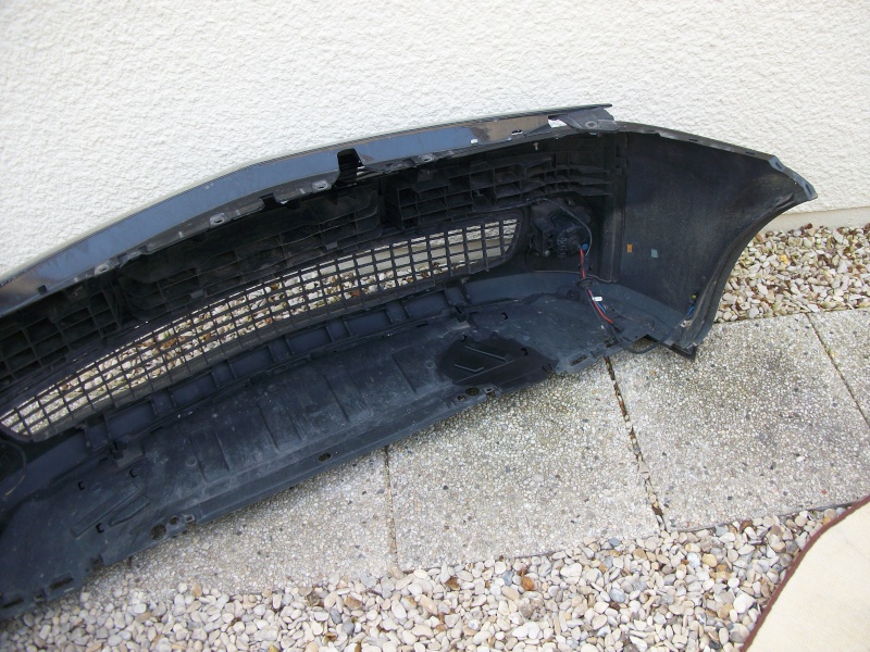

Il y a 2 mois, j'ai démonter mon bouclier avant pour changer mon pare-boue.
Lors du démontage du bouclier, j'ai trouvé une trace grasse sur le pare pierre.
Voilà la tâche en question ...
J'ai vu d’où provenais cette tâche. (La ou il y a les flèches rouges) à la sortie du condenseur.
Ce weekend, n'ayant plus de clim j'ai démonté une nouvelle fois le bouclier afin de voir si la tache était toujours présente
Aucune trace suspecte ... J'ai l'impression que ma clim s'est déchargé du à cette fuite.
Ma clim m'a jamais été rechargée depuis 4 ans, elle fonctionne toute l'année
Question : Y'a t'il un joint à changer à ce niveau ? Peux t’ont le changer soit même ? Peux t'ont changer soit même la bouteille déshydratante ? Sur la RTA, ils disent qu'il faut vidanger la clim avant toute intervention sur la bouteille déshydratante. Si ma clim est vide ... est-ce nécessaire ?

A mon avis, la trace de gras provient effectivement d'une fuite de l'huile présente dans le circuit de clim. Le gaz s'évapore dans l'athmospère et ne laisse aucune trace.
Il faut absolument qu'ils remettent cette huile dans ton circuit sous peine de casse du compresseur et de fuite des joints cahoutchouc.
L'huile encore présente dans le circuit est probablement saturée en eau et est donc a changer entièrement.
Donc, a mon avis, il faut :
- Vider le circuit complet
- Changer la bouteille déshydratante
- Déshumidifier à l'azote
- Tirer le circuit au vide
- Remplir de gaz et d'huile

J'ai récupéré la voiture à 17h00
C'était bien le joint au niveau des flèche rouge qui était poreux
voici les références pour ceux qui sont intéressé.
7701208148 : Collection de joints
Prix public : 23,56 € Hors taxe
Prix remisé carte renault : 16,49 € Hors taxe
La recharge de clim avec traceur en promo jusque la fin du moi a 74 € au lieu de 99 €
- Huile compresseur
- Dose de gaz
- Vidage / remplissage circuit fluide
- Réfrigérant
- Essai
Main d’œuvre pour le remplacement du joint 1heure 30
Prix public : 60 € de l'heure
Prix remisé carte renault : 42 € de l'heure
Total TTC avec remise 30 % sur le joint et sur la main d'oeuvre : 169€
J'aurais bien changé le joint moi même, mais je n'étais pas sur a 100 % de l'origine de la panne.
A noter un remontage de parechoc GRANDIOSE !
Je l'ai démonter aussitôt rentré pour le remettre correctement
