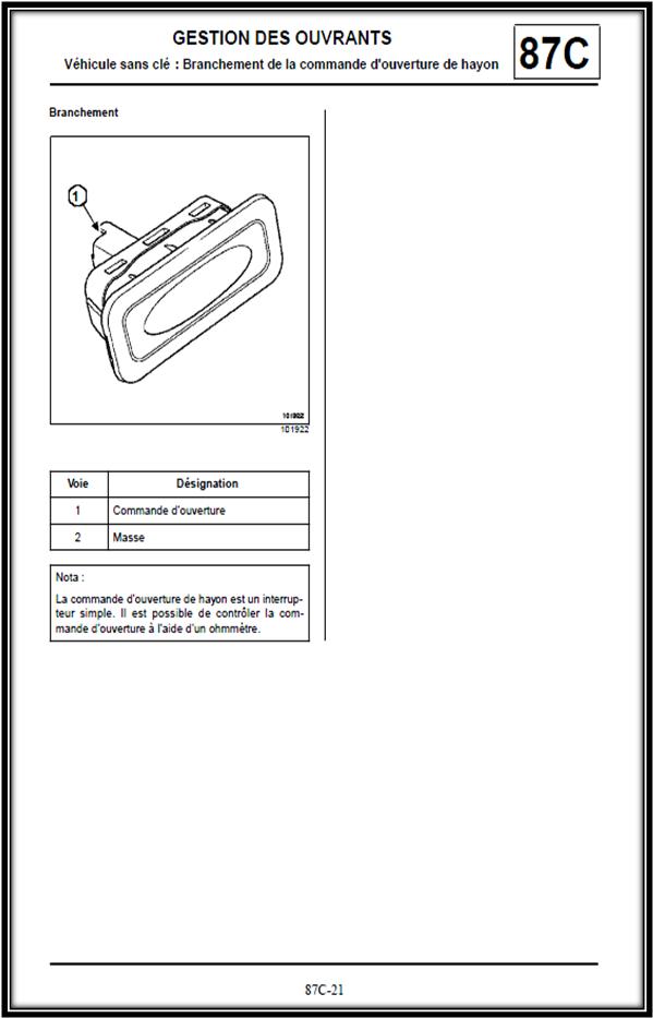

Message par messdesign04 Dim 27 Déc - 16:16:11
demontage du bouton d ouverture de coffre. Hayon_10
demontage du bouton d ouverture de coffre. Hayon_11
demontage du bouton d ouverture de coffre. Jap Voici en image
