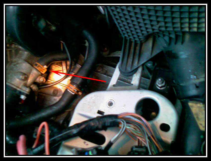

Et bien voilà, depuis le temps que j'entends parler de capteur PMH sur internet,
voici la procédure pour changer le capteur PMH sur Mégane 2 Phase 1 2.0 16v
Inutile de prendre un papier et un crayon pour commencer à noter ce qu'il faut faire,
inutile également d'avoir des compétences trés poussées en mécaniques, c'est trés simple!!!
Voici comment procéder :
Démonter le cache sous la voiture(celui qu'on doit démonter pour la vidange) en enlevant les 7 vis entourées en rouge avec une clef de 10.
J'ai mis la voiture sur chandelles pour ma part pour etre tranquille parce que les 2 derniers vis sont assez proche du centre de la voiture .
Ensuite la technique est simple, à l'ancienne, on se couche sous la voiture avec la baladeuse, et le capteur se situe tout en bas du moteur, juste a coté du ventilateur de refroidissement.
Se munir d'un clef de 10, et dévisser la vis juste au dessus du capteur.
Il sort tout seul, il ne manque plus qu'à déconnecter la cosse, et le changer .
Voici l'ancien (avec la vis) et le nouveau, perso j'ai pas vu la différence!!!
Il suffit de remonter le capteur, revisser le tout et rebrancher la cosse et le tour est joué!!
Un petit coup sur le bouton Start et c'est reparti, manque plus que le passage à la valise pour voir si ma reconnaissance cylindre 1 a été faite...
En éspérant avoir aidé ceux qui ont besoin eux aussi de le changer, le capteur PMH n'aura plus de secret pour vous!!!

ca fait 1h30 que je suis sous la voiture à essayer de le trouver en vain, je viens de tout refermer, pour info j'ai de nouveau le même problème que la => Elle Cale toute seule

Je viens de passer l'am dessus, sous la flotte pour trouver ce 'tain de capteur PMH et enfin j'ai trouvé le GRAAL !!
