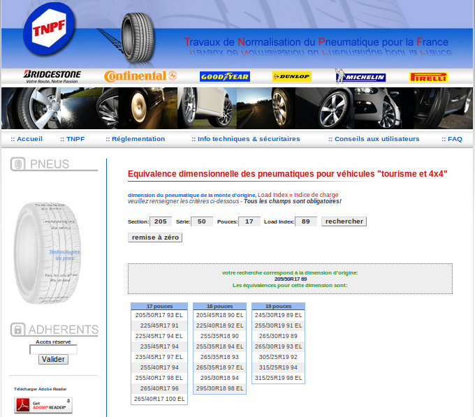

Je vous rajoute un lien qui vous permet de voir par rapport à la monte d'origine les possibilités qui s'offrent à vous pour rester en règles et passer le C.T. sans gène.
TNPF (Travaux de Normalisation du Pneumatique pour la France)
Exemple:
Exemple:

Equivalence dimensionnelle des pneumatiques pour véhicules
Dimensionnelle et non légale
Re: Correspondance des pneus
obywan28 a écrit: :
T'es à l'affût
Ok, donc quelles sont les dimensions légales M. Oby
will34- Meganeux
Nombre de messages : 158
Localisation : Montpellier
Loisirs : Bébé^^
Date d'inscription : 03/05/2013
225/45/17
will34 a écrit:obywan28 a écrit: :
T'es à l'affût
Je ne sais pas, tout dépend de la version de M².
Les préconisations constructeurs ne sont pas les mêmes pour une 1.5 80 que pour une 2.0 225 ......
Mais ton lien est très bien pour trouver une équivalence lorsque l'on veut changer de jante , il faut juste savoir que ce sont des équivalences dans l'absolut et pas forcément toutes autorisées...
euh la colonne ou toutes les tailles en 17 indiquées c est celles que je peu mettre sur la gt
vu que je suis en 205 50 r17

Le 205/50/R17 est la monte d'origine mais tu peut en toute légalité et homologué qui va bien passé en 225/45/R17.
Je l'ai fait, elle tiens mieux la route, pousse aussi fort, et les pneus sont moins cher ... bref tout bénef, sauf que je consomme un poil plus mais rien de fou.
A savoir, tu ne peut pas avoir de différence de dimensions entre tes pneus, càd les quartes pneus doivent avoir les mêmes dimensions.

Les quatre roues, pas les quatre pneus, c'est le ø total qui importe, par contre, exclusivement identique par essieu
Je suis d'accord que c'est le diamètre de la roue qui importe ce que je veut dire c'est que t'es 4 pneus doivent avoir la même largeur.
