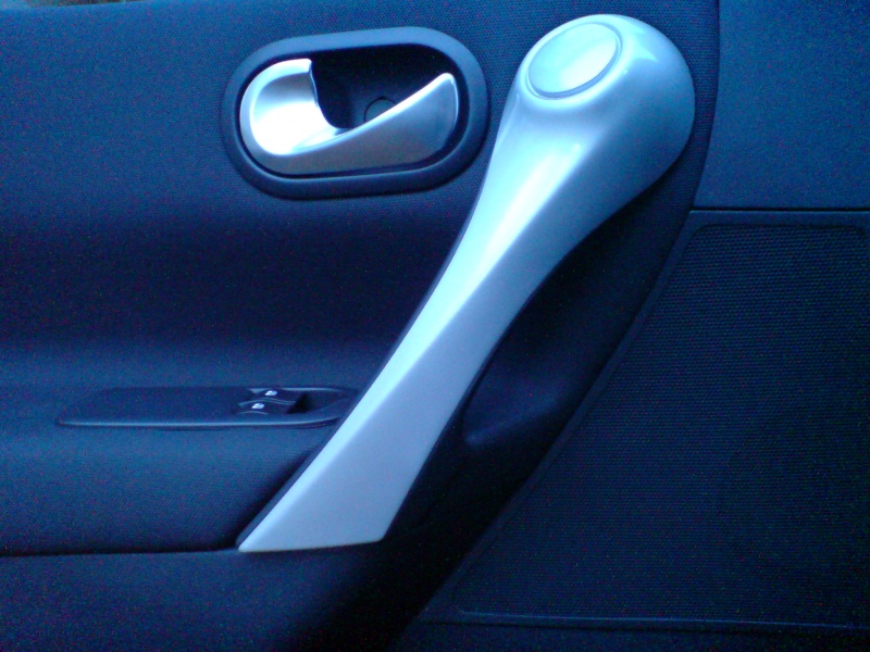

Je viens d'acheter une megane 2 en occasion aussi, et j'ai ce phénomène
Une petite photo pour vous montrer, j'aimerai savori quel solution avons nous ?
Peinture ?
Peinture ?

Poncage et peinture ... ou remplacement de la piece. Pas d'autre solution ...

Oui je me doute bien, en cherchant un peu sur le forum je vois pas mal de chose,
si je suis ce fonctionnement j'arriverai à mes fins ?
Merci,
du papier de verre P600 "ponçage à l'eau" la finition est plus lise
Bombe d'aprêt
Bombe peinture

Bien j'ai pas encore eu le temps de finir mes poignées mais je pense que ce Week end c'est bon !
Pour la solution bien j'ai fait ce que j'ai mis plus haut :
- Poncage des poignées poru en lever la matière caoutchouc
- Bien laver les poignées
- Couche de Primer Motip gris (j'en suis là je dois le faire)
- Couche Noir mat Motip
Je mettrais des photos quand j'aurais terminé.
a+
a+

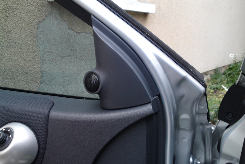

Bon c'est en cours de peinture, j'ai trouvé la couleur la plus approchante chez Motip sous la référence 51087. C'est un poil plus foncé mais on est quasi dans la même couleur que l'intérieur Beige de ma Megane. Le meilleur moyen de retirer le caoutchouc des poignées est l'acétone. Mais il faut de la patience et de la méthode (appliquer a l'aide d'un tissu très largement imbibé, laisser sur la poignée 20 secondes puis frotter). Comptez 2 bonnes heures !
Cà reste une vraie galère ! Faire une peinture propre ce n'est pas si facile. Il faut absolument de l'accroche plastique en couche d'aprêt. Bien poncer au grin très fin et virer les aspérités.

Ca m'a l'air pas mal du tout, a par une légère coulure de vernis sur le côté en voulant faire trop prêt... Mais sinon dans l'ensemble, ca me parait plus que propre. On va dire qu'a 95% j'ai réussi a faire un truc propre. En tout cas c'est mieux ce qu'il y'avait d'origine. Reste a savoir si ca va tenir dans le temps ! Je suis en cours de séchage mais il va falloir que je trouve un moyen de "tirer" le vernis et d'enlever les asperités du brouillard. Je crois qu'avec un efface rayures, je devrais avoir un résultat (çà fonctionne comme un polish)

Voici le résutat, c'est surprenant. Je m'y suis repris a 4 fois.
2 couches d'apprêt
2 couches de peinture
2 couches de vernis
Au final, c'est quasi la même teinte mais la poignée d'ouverture étant en alu, l'oeil n'est pas duppe et fait ressortir la différence des teintes. Mais en partant sur le principe qu'on ne trouvera pas la peinture originale, je pense que c'est celle qui se rapproche le plus. Ou alors, tenter de trouver la même teinte des poignées d'ouverture... C'est loin d'être moche mais quand on a eu l'habitude de la couleur d'origine. Ca fait tout drôle !
En tout cas je pourrais pas faire mieux d'un point de vue amateur en peinture.
2 couches d'apprêt
2 couches de vernis

Pas d'accord avec toi, ayant repeint pas mal de pièces sur ma M², je trouve que la phase peinture est la plus difficile, car en général moins fluide que le vernis et bien évidement colorée alors que le vernis non.
Et au moins 3 couches de ce dernier

Oui mais j'ai bien dit que la peinture devait être irréprochable. C'est la phase finale, donc si tu te rate pour le vernis... T'es bon pour tout recommencer !
@obywan28: Pour ma part, j'ai trouvé cette teinte pour une luxe privilège intérieur Beige mais il existe des teintes différentes selon les intérieurs... C'est une proposition car je ne sais pas trop par quoi remplacer la teinte d'origine. Je pense que pour l'intérieur Beige, il faudrait peut être essayer du gris...

wolfsnet a écrit:Oui mais j'ai bien dit que la peinture devait être irréprochable. C'est la phase finale, donc si tu te rate pour le vernis... T'es bon pour tout recommencer !
D'accord avec ça, mais je le trouve quand même plus facile à apliquer que la peinture, cela vient peut être de mes aérosols.
Je viens de peindre il y a 3;4 heures mon losange de PC et je peux te dire que c'était de la rigolade le vernis par rapport à la peinture
Re: poignée intérieure de porte
Un conseil, il faut y'aller par jets de 2 secondes maximum et balayer très rapidement. Ne jamais commencer sur la pièce directement. On envoie la peinture un peu a côté dans le vide avant d'attaquer la pièce lors de la pulvérisation pour éviter de créer des impacts ce qui créer des coulures. Il faut être en permanence en mouvement. Il ne faut jamais être a moins de 15cm ! Oui je sais ce n'est pas facile, un geste a prendre

Alors, encore pas d'accord avec les "2 secondes de jet", je trouve que ça a tendance à créer des "paquets", alors qu'un jet continu régule le débit de la peinture
Mais
pour les 20 cm, les mouvement continus et le départ de la pulvérisation avant d'être sur la pièce, justement pour "l'histoire" des paquets...
Après, tout dépend des aérosols et de chacun aussi, si on n'a pas l'habitude, mieux vaut flinguer une ou deux bombes de produit avant de se lancer
Je rajouterai aussi, un endroit hors poussières, bestioles et autres particules qui pourraient venir gâcher le travail
Mais
pour les 20 cm, les mouvement continus et le départ de la pulvérisation avant d'être sur la pièce, justement pour "l'histoire" des paquets... Après, tout dépend des aérosols et de chacun aussi, si on n'a pas l'habitude, mieux vaut flinguer une ou deux bombes de produit avant de se lancer

Wolfsnet, je trouve que tes poignées sont pas mal du tout. J'ai exactement le même intérieur que toi et j'ai l'intention de repeindre aussi mes poignées la semaine prochaine.
J'aurai voulu savoir à combien cela t'était revenu au final (appret + peinture + vernis) ?
Sinon autre idée, je pensais aussi repeindre ma console centrale dans les même ton.
Tu penses que ça peut le faire? toi qui connait bien la couleur de cet intérieur

Ben euh... Disons que le prix de revient réel:
- Peinture (400ml) 11€90
- Vernis (150ml) 6€95
- Accroche Plastique (11€90)
Mais l'accroche plastique m'a servi a refaire mes bandeaux et baguettes !
Pour la console centrale attends de voir ce que çà donne pour tes poignées. Encore une fois, je ne suis pas certain que ca soit la meilleure teinte. Il est quasi impossible de retrouver la même teinte dans le commerce. A mon avis, la meilleure teinte serait de retrouver celle de la même couleur que les plastiques de frein a main (vert/beige/gris pailleté) ou que les contours de compteurs (gris) ou poignées d'ouvertures (gris). Moi j'ai pensé que retrouver la même couleur que la garniture de la porte était la meilleure solution, mais finalement j'ai un doute du fait que cela fasse trop de teintes différentes. Il faudrait que je prenne une photo avec mon reflex parceque avec mon téléphone on se rends pas compte. Honnêtement le résultat me satisfait entièrement mais on peut faire certainement mieux.

Tu n'as pas utilisé d'apprêt ???
Pour la teinte que vous cherchez, ce n'est pas impossible de la trouver, le plus dur est de savoir la quelle est-ce exactement.
Les teintes de peinture sont codifiées dans les nuanciers RAL.
Et si vous comptez peindre plusieurs pièces, prenez tout en 400ml, ça revient moins cher au final
Pour le gris de poignées et contours de compteur le gris platine que j'utilise est quasi identique, mais c'est quoi l'autre couleur que vous cherchez (vert/beige/gris pailleté)

Ba moi en fait en terme de couleurs, je pensais faire la partie vissée sur la porte en noir et la partie qui se clipse couleur gris alu.
Après je sais pas trop, vous pensez que ça pourrait le faire?
Sinon obywan28, tu le trouve où ton gris platine? et a quel prix?

popom123 a écrit:Ba moi en fait en terme de couleurs, je pensais faire la partie vissée sur la porte en noir et la partie qui se clipse couleur gris alu.
Les prix reste dans le même ordre d'idée que Wolfsnet, une douzaine d'€ l'aérosol mais tu fais plusieurs pièces avec. Le cout de départ est peut être un peu grand mais j'ai peint mes poignées, entourage compteur, refait celui du levier de vitesse, mes baguettes de portes, grilles d'aérateur et enfin mon losange de PC....Là, la bombe est vide
Par contre j'ai dû rachetter du vernis car j'en mets tjs plus (Au moins 3 couches) c'est ce qui protège ta peinture.
Par contre (Encore
), j'utilise plutôt de l'apprêt filer, qui prépart le support en vu de le peindre mais qui comble les aspérités aussi...Pour les trouver je vais dans mon super marché le plus proche, la marque c'est AutoK dans la gamme automobile.
J'ai trouvé un gris foncé qui reprend exactement celui des plastique de la M²: "Gris anthracite"
Et l'autre c'est donc le "Gris plaine"
Je peux te donner les ref de la marque mais si tu ne la trouve pas par chez toi cela ne va pas servir à grand chose.
Regarde sur les nuanciers de ton magasin et cherche les teintes que je viens de te donner
