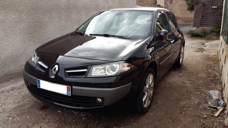

Changement de voiture
Depuis le 8 septembre 2015 j'ai changer ma 105cv contre... toujours une Mégane 2 mais en 130cv.
La Mégane 2.2 105cv c'est ma femme qui la récupéré et ont va vendre la Mégane 2.1 85cv.
Voici la nouvelle avec sa nouvelle galerie : https://megane2.superforum.fr/t22981-steven6314-nouvelle-megane-2-1-9l-dci-130cv-noir-nacre
Voila donc si un modo passe par là si il peut me verrouiller ma galerie comme sa elle sera toujours là mais plus mise a jours
