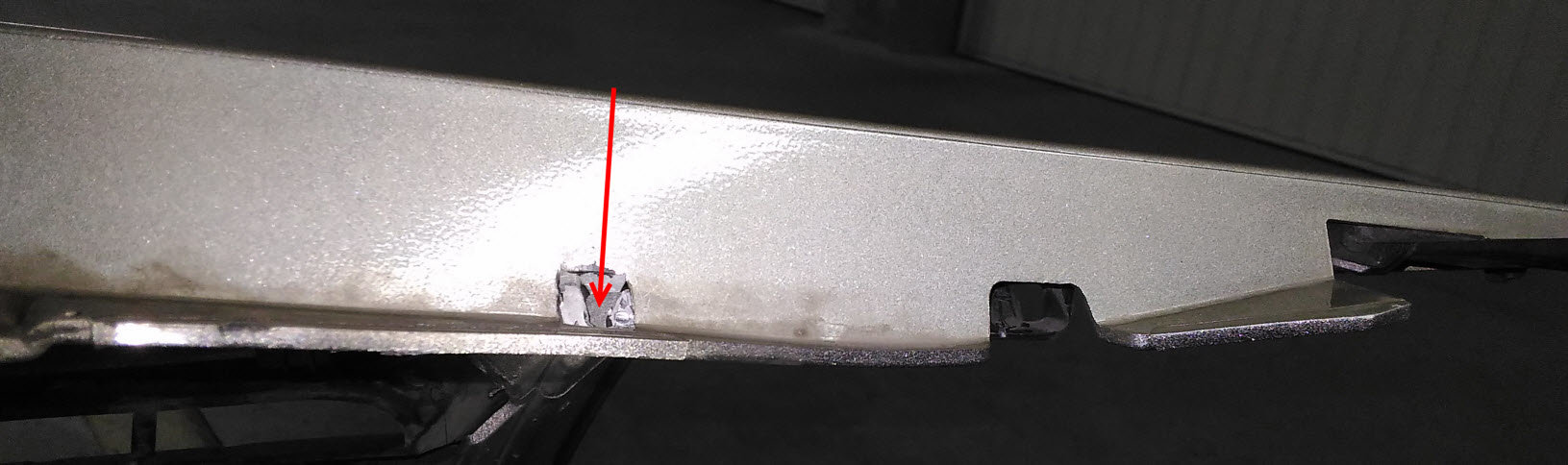

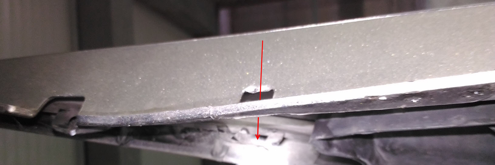

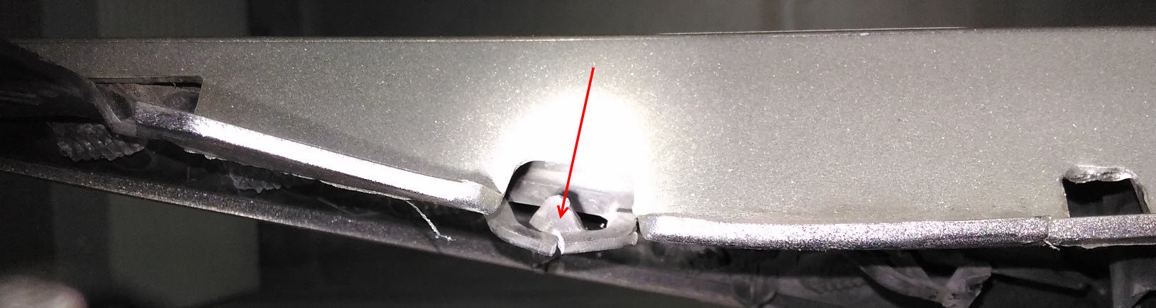

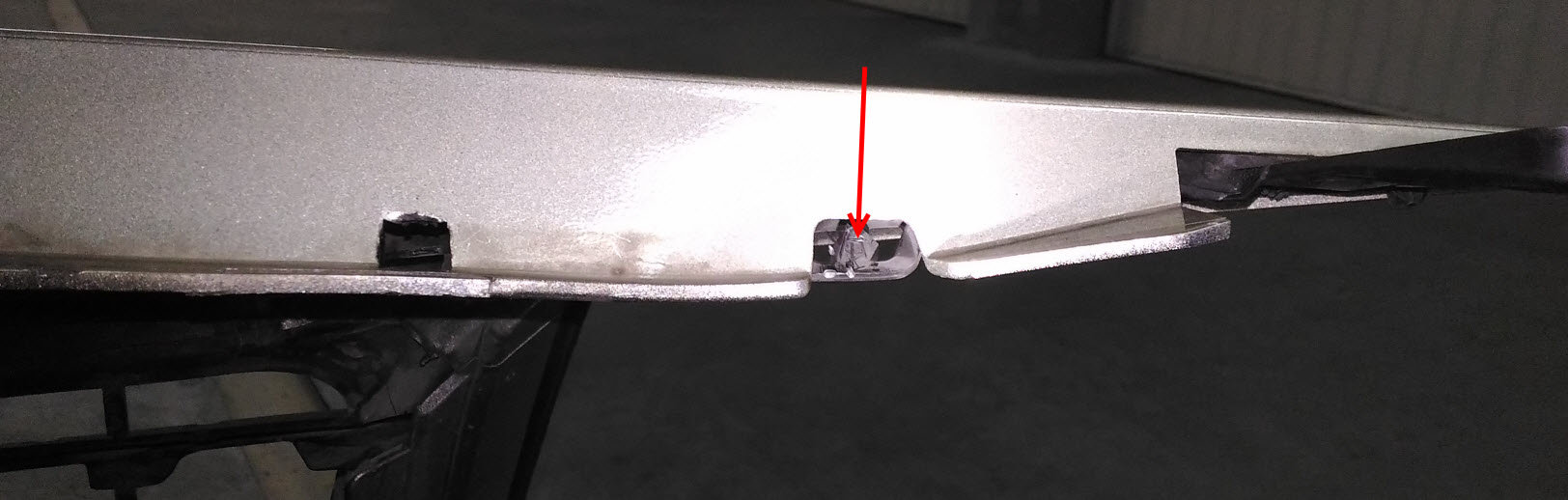

Message par jeandrut Dim 17 Avr - 16:16:58
julien_95 a écrit:merci pour le tuto, je viens de le démonter ça m'a bien aidé, j'ai juste eu du mal avec les 2 clips qui sont de chaque côté en haut sur lesquels il faut appuyer à l'aveugle en passant un tournevis, il faudrait peut être ajouter une photo la dessus, surtout qu'on voit pas s'il faut soulever ou appuyer.
un schéma qui indique ces clips :
je ferai une photo demain pour bien montrer les emplacements une fois démonté.
encore merci
Hello à tous, j'ai une Phase 2 et j'ai galéré aussi pour enlever le par choc. En fait je trouve que c'est pas très bien expliqué comment de-clipser, alors j'ai pris qqls photos pour aider  :
Démontage Parechoc et Feux avant Mégane 2 Phase 2 - Page 2 0i02
Démontage Parechoc et Feux avant Mégane 2 Phase 2 - Page 2 Rypu
Démontage Parechoc et Feux avant Mégane 2 Phase 2 - Page 2 Wk0j
Démontage Parechoc et Feux avant Mégane 2 Phase 2 - Page 2 I73h
Démontage Parechoc et Feux avant Mégane 2 Phase 2 - Page 2 0ki9
Voila j'espere que c'est plus clair.
Pour information j'ai une Pahse 2 Diesel 1,9 - 130 de 2007. Peut etre ca change un peu entre les modèles.
