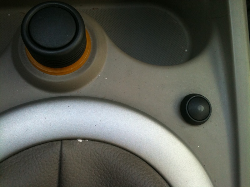

Salut a tous,
je pense avoir besoin de vos lumieres pour desactiver mon esp, voila je n'ai pas trouvé de topics relatifs a cela sur le forum et les réponses que j'ai pu trouver sur internet ne sont pas satisfaisantes! De plus je n'ai pas le manuel de ma caisse du coup je me retrouve avec un bouton muni d'une led verte juste a coté de mon levier de vitesse. hier, ni une ni deux j'ai essayé, j'ai effectué un appui long (2 bips) et la diode s'est éteinte, petit test sur rond point, la voiture partie legerement mais la probleme plus moyen de réactiver le bouton sauf arret et redemarrage de la voiture...je ne suis meme pas sur qu'il s'agisse bien de l'ESP...
Si quelqu'un savait comment il est possible de désactiver l'esp sans virer tout le reste ( a part fusible...) et aussi a quoi correspond ce bouton qui se trouve a cote de mon levier de vitesse ce serait vraiment super car je m'arrache les cheveux (ce qu'il m'en reste^^) Par avance merci

sauf que je n'ai pas ce bouton a cote de mon regul de vitesse, il y a un emplacement vacant, genre cache pour mettre un bouton mais je ne peux pas appuyer dessus et aucun symbole n'y est inscrit, de plus la diode verte verte dont j'ai parlé se trouve au centre du petit bouton a coté du levier de vitesse, un appui long emet 2 bips et désactive la diode et un appui court emet un bip mais ne rement pas la diode, c'est ce qui me fait penser qu'il ne s'agit pas d'une alarme factice. De plus lorsque je roule si je ne touche pas au dit bouton, il reste allumé en vert...J'y comprends rien! Est'il normal deja que sur une M2 luxe privilege de 2006 je n'ai pas le bouton d'esp a coté du régul comme tu me l'as montré Oby? Je vous fais quelques clichés dans la matinée, la je me sors du lit

voila les clichés :
et donc moi je n'ai pas le bouton esp a coté du regul...

Alors 2 remarques:
ce n'est pas un bouton Renault, c'est l'ancien propriétaire qui a du l'installer, faudrait lui demander à quoi ça sert.
Si tu n'as pas le bouton qu'à montrer Oby, tu n'as pas d'ESP

Ah bah oui, ce n'est pas d'origine ton "truc" là .
D'où proviennent les bip ?? Au pire, essai de suivre le cheminement des fils pour voir où ça mène .

ca pourrait être un bouton pour un boitier type powerbox

Je pense pas qu'il s'agisse d'un boitier vu que diode allumée ou éteinte je suis a peu près dans les perfs annoncées : 0 a 100 en 10-11sec et vitesse Max 201-202km/h (j'ai vérifie!) je vais essayer de contacter l'ancien proprio pour savoir...par contre si j'ai pas d'esp comment se fait il que la voiture ne parte pas? Je sais vous allez me dire que les m² tiennent super bien la route mais bonne tenue ou pas, une épingle en 3ème si on tire le manche Ca doit partir, du coup je ne comprend pas si effectivement je n'ai pas d'esp...qu'en pensez vous?personnellement c'est la seule chose que je regrette sur la voiture car pour aller se lâcher en montagne c'est un peu dommage, très bon couple, reprises très satisfaisantes Meme a bas régime ( 300 et quelques nm a 2000 tr en sortie de virage Ca fait plaisir!) il manque juste un peu de dérive...Mais si c'est pas l'esp...qu'est ce?
