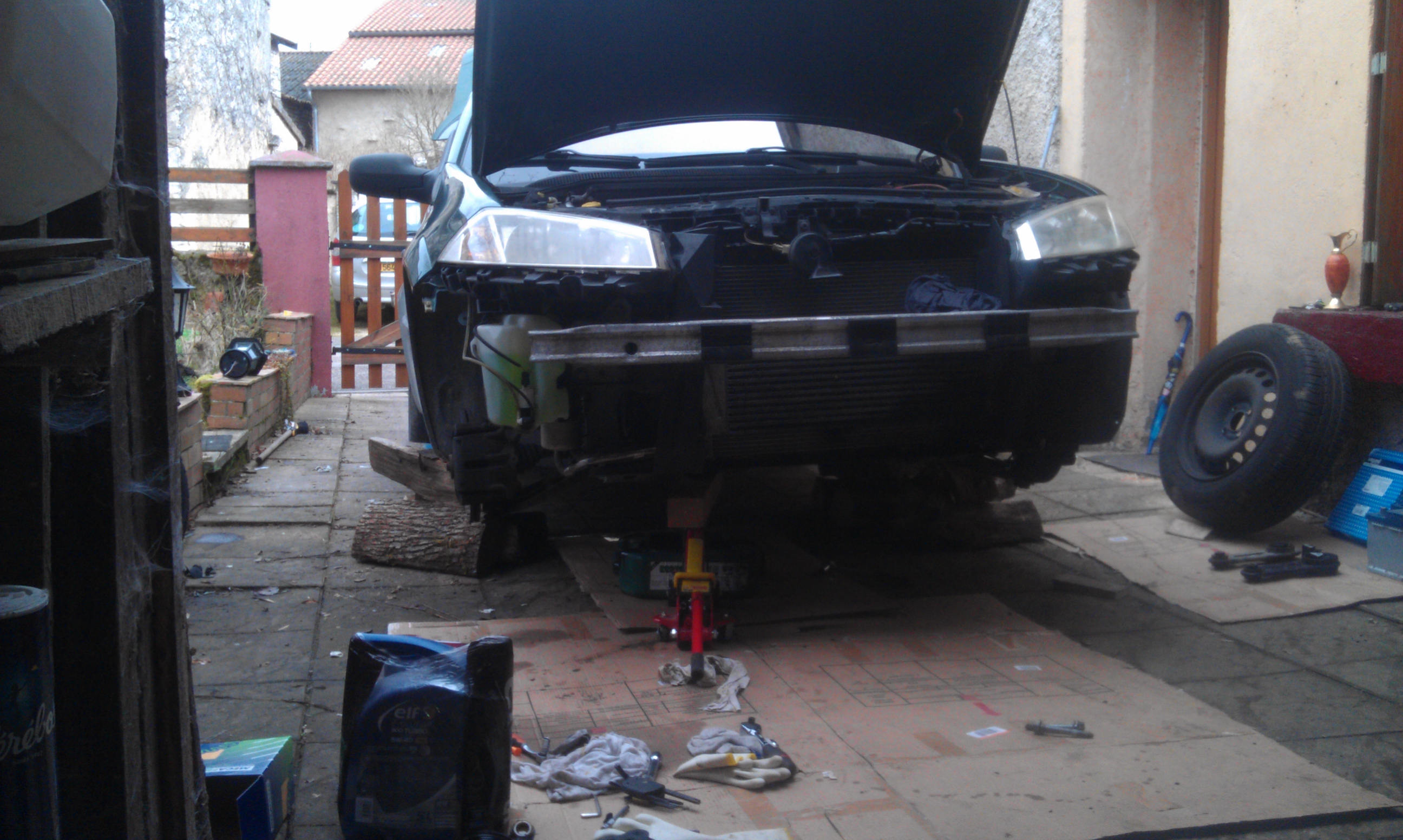

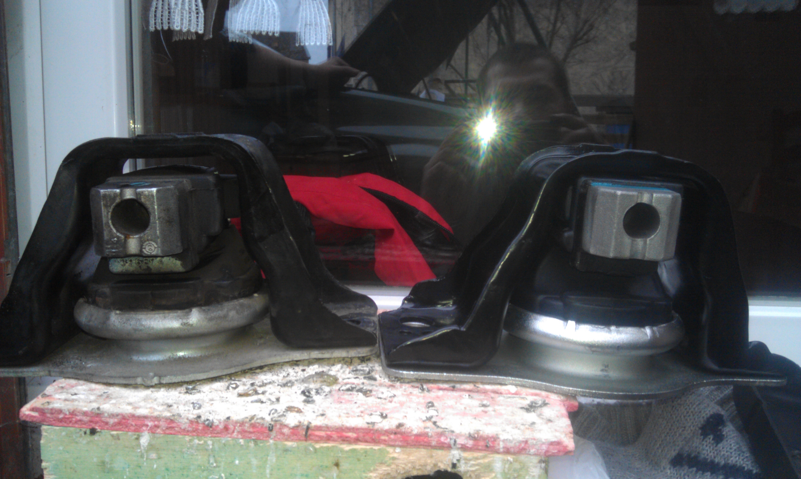

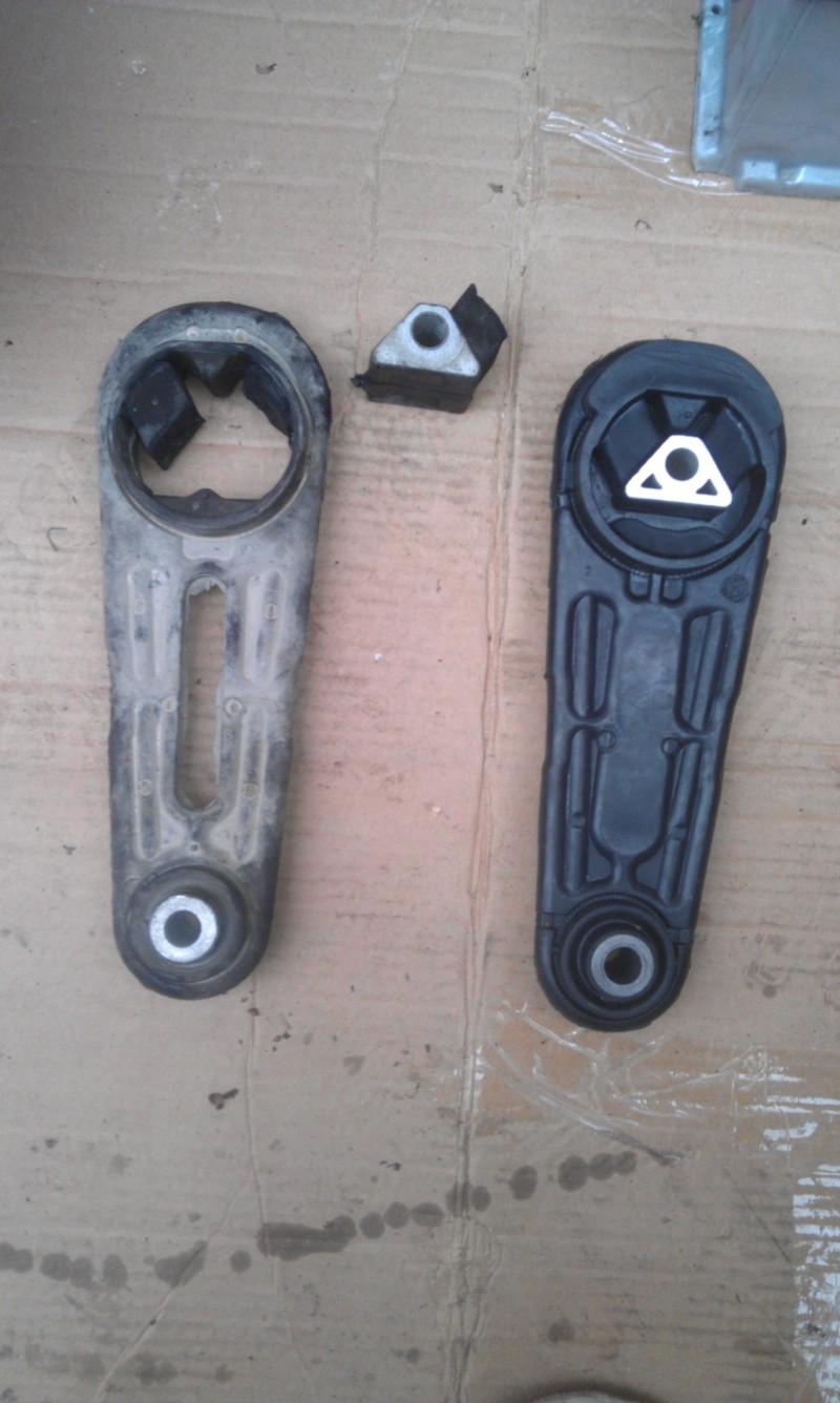

Bon un petit retour après une journée méca auprès de ma titine hier, donc au programme vidange, les filtres, nettoyage vanne EGR, changement des 3 supports moteur et remplacement des plaquettes de frein avant. (10h00 - 21h00)
Pas de gros soucis hormis le fait d'aller acheter une bonne clef à œil facom de 18 pour le gros support moteur avec dévissage au merlin.
Pour le support sous la batterie Oscaro me proposé donc 2 modèles:
http://www.oscaro.com/support-moteur-febi-bilstein-33206-3875866-247-p
http://www.oscaro.com/support-moteur-febi-bilstein-28214-2540077-247-p
J'ai acheté le premier et après démontage je me suis rendu compte que d'origine c'est le modèle avec la forme du second, à première vu ça ne pose pas de problème... juste la différence de prix.
Par contre le modèle en forme d'os avait pris cher...
Encore merci aux auteurs des tutos et des personnes qui commentent et font part de leurs expériences.

Bon petit retour, le support côté distri était bien HS, du coup j'ai quand même changé les 3 et j'ai encore plus de vibration surtout en ralentissant
Par contre j'ai un doute pour le support sous la batterie, il c’était mis légèrement en biais au serrage, est ce que ça peut être dût à ça?
Un coup sur une saxo j'avais eu des vibrations aussi après changement des supports, et en fait c’était une entretoise qui étais restée dans l'ancien support (aussi sous batterie), heureusement je l'avais pas encore jeté et j'ai pu le remettre en place après redémontage, y'a pas de connerie comme ça sur la megane?
Merci d'avance!
Merci d'avance!
thepeace55- Meganeux
Nombre de messages : 436
Localisation : meuse
Re: Aide support moteur
Je ne sais plus mais si il est vraiment "en biais" ça ne doit pas aiderthepeace55 a écrit: y'a pas de connerie comme ça sur la megane?
