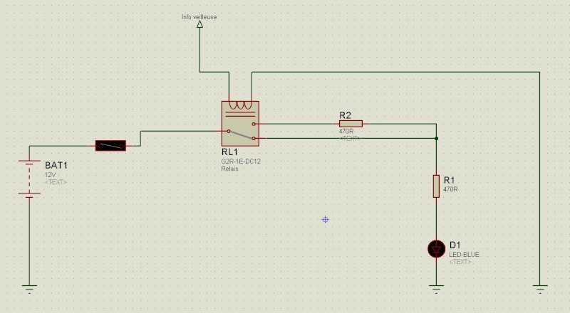

Voila les led sont en cours de livraison et j'ai fini le schéma pour éclairer les led de deux intensité différentes brancher sur les veilleuse
Voici le schéma électrique
On peut mettre plusieurs leds avec des résistance différence en fonction de la couleur de la led

Un liens des led que tu as pris ?!

Pas de problème voila :
- les led c'est des 150000 mcd 5mm couleur blanc
http://www.planeteleds.fr/fr/catalogue/leds-unitaires/leds-standard/leds-haute-luminosite-5-mm/led-blanche-15000mcd-5mm-p
- Les résistance c'est des 1/4 de watt valeur 470 ohm
http://www.planeteleds.fr/fr/catalogue/accessoires/resistances/1-4-w/resistance-470ohms-1-4w-p
Juste pour info si tu prend des led de couleur il faut changer la valeur de la résistance
voila bon choix

Tu met des 15 000mcd blanches derrière tes poignées de portes ? En 5 mm qui plus est ???

Oui pourquoi ?
Si tu a une autre idée toute proposition est la bien venue

Bah j'avais déjà fait cette modif sur ma mégane 2 avec des leds 2mm bleues en 250mcd.
Le souci du blanc, tu vas t'exploser les yeux
Aussi, la forme des leds est mal choisi.
Voilà comment j'avais fait et ce que j'avais pris. En sachant que même du blanc en 800mcd est déjà limite trop puissant pour faire cette modif.
Les leds : Ici
et le résultat sur mon ancienne

Ok merci pour l'info je vais faire le teste et je verrait
