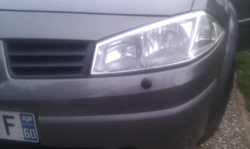

Message par davidlallart Jeu 14 Juil - 20:53:40
slt tout le monde une petite photo du kit xenon 8000k que je viens d 'installer.bien bleu quand même!
au passage changement des ampoule de clignotants(chrome),veilleuses(leds),ab (blue vision..vite fait!), pleins phares (blue vision)
Montage Kit HID Xenon (bis) - Page 8 Imag0810
+laves phares fonctionnels
Montage Kit HID Xenon (bis) - Page 8 Imag0811
je vous montre pas le bricolage avec le deuxième pompe j'ai honte! Smile
