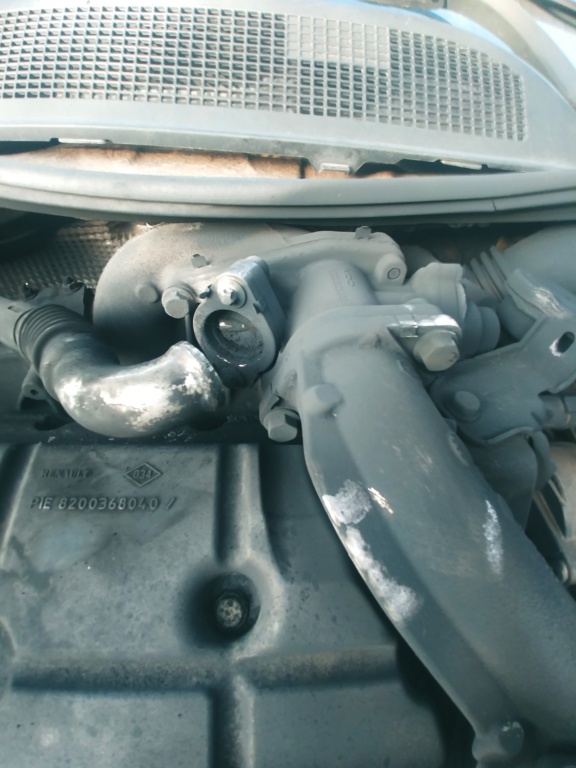

je reviens vous voir suite a un soucis de vanne egr
Je l'avais démonté nettoyée changé les joints car fuite..
Hier plus de turbo et a un moment gros bruit .... je m'arrete et quand j'ouvre le capot je vois de que conduit qui pars du collecteur d’échappement à la vanne egr s'est enlever au niveau de la vanne egr.
je sais j'aurais du la changer cette foutu vanne egr.
Non maintenant j'aimerais changer ce conduit et la vanne mais il est pas simple d’accès coté collecteur et tiens avec un clips un truc comme ça...
Quelqu'un l'a deja fait ou peu me donner un peu d'aide
Merci par avance pour votre aide

vanne egr demontée
conduite demontée c'est galere surtout au niveau du collier clips mais en passant par en dessus avec un long tournevis et un marteau c'est pas si compliqué.
J'ai commandé ma vanne mon tube reste a aller charcher chez renault le collier clip a vis ref 82 00 936 176
et tout remonter
j'espere que tout se passera bien le tout pour moins de 200€ bon ma megane a 298000Km donc a changer bientot pour une megane 4 estate gt 205ch...

j'ai effectué le changement...
il y a tujours un bruuit bizarre
et j'ail'impression que le turbo s'enclenche plus haut dans les tours 2200tr/mn 2500tr/mn
c'est normal ou pas...
