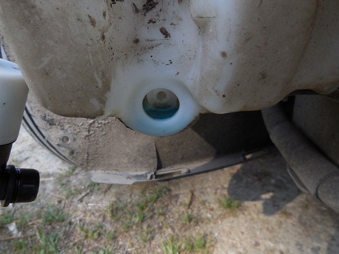

IMPORTANT: nettoyez minutieusement le logement du joint sur le bocal :
lave -glace - Réparation de la pompe de lave-glaces Dscn1415
Insérez le joint dans le bocal, rebranchez les tuyauteries: le transparent sur le blanc, noir c'est noir !
Puis l'ensemble dans le joint et dans le système de blocage sur le bocal.
lave -glace - Réparation de la pompe de lave-glaces Dscn1416
