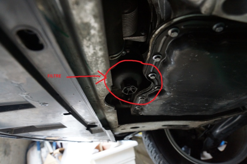

Dévissez la cartouche retenant le filtre à huile à l'aide d'une douille de 27. Placez bien le bac afin de continuer à réceptionner les gouttes d'huiles provenant du carter et aussi de la cartouche de filtre à huile.
Laissez s'écouler l'huile.

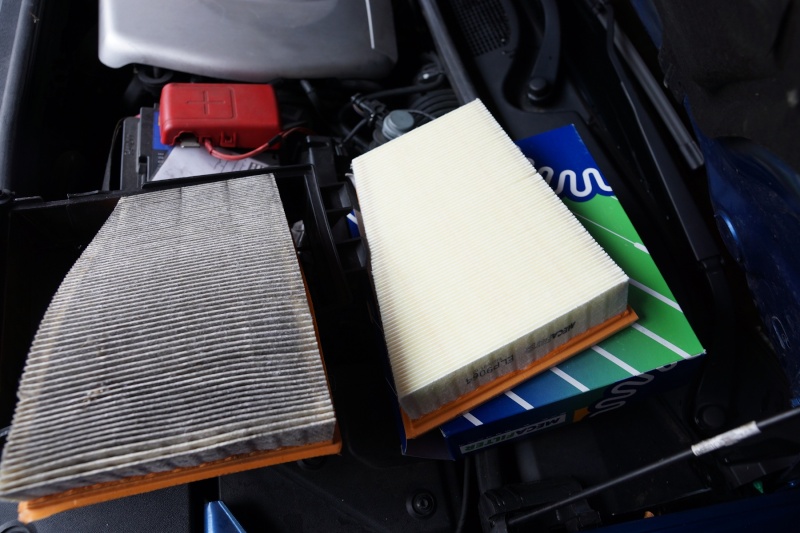

ETAPE 3 : le filtre à air
Pendant que l'huile s'écoule, nous allons nous occuper du filtre à air. Il est préconisé de le changer tout les 2 ans, mais vu la noirceur au bout d'un an, il vaut mieux le changer tout les ans, surtout au prix qu'il coûte (environ 13 euros) votre moteur ne s'en portera que mieux.
Commencez par repérer l'emplacement du filtre à air
Ce filtre est maintenu dans un support plastique avec deux vis qu'il faut dévisser avec un GRAND tournevis cruciforme.
Dévissez donc et sortez la cartouche. Voici un comparatif du filtre qui est resté un an et 8000km sans être changé et d'un neuf :
Placez le filtre neuf dans la cartouche de maintient.
Passez un coup de soufflette au compresseur. Si vous n'en possédez pas, aspirer avec un embout fin dans la boîte à air car il peut rester des traces de feuilles ou autres petites brindilles que le turbo n'appréciera guère !
placez la cartouche dans l'emplacement prévu à cet effet. Revissez les deux vis avec le même outil et complétez avec un demi-tour de tournevis plat afin de serrer correctement le filtre.
