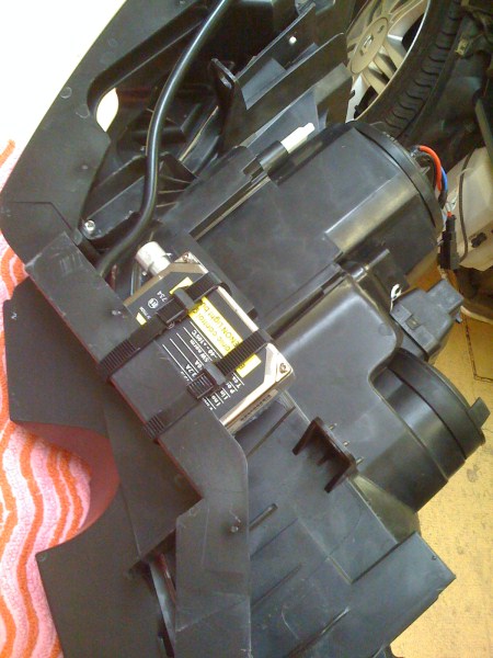

J'ai jetter un coup d'oeil au tuto mais vu le nb de pages j'ai pas réussi à trouver des photos claires qui montrent vmt toutes les étapes (ou de petits dessins)
Il y a donc : démontage du PC et des feux ? C'est simple a faire ? (pr le PC j'ai vu le tuto)
Ensuite quel est l'équipement necessaire ? Perceuse (je crois même pas en avoir de potable...^)
Ensuite il faut passer des cables à travers des caches d'après ce que j'ai vu, mais ce qui me gène c'est surtout cette histoire de petite batterie dans le kit etc...
Pers n'aurait des photos ETAPES par ETAPES ?

Message par Antho_2_Lens le Lun 9 Nov - 17:06:03
Si tu fait ça tranquillement, je ne voit pas ce qui va te gêner la dedans ...
Si tu montes un Kit xénon H7, profite en pour mettre aussi un kit H11 ... (Tu vas éclairer comme tu n'a jamais éclairé) I love you
Pour démonter le parechoc regarde j'ai fait ça
Pour démonter les feux c'est aussi simple, il y a 3 vis par feux.
Pour le matos tu as besoin de
- Une cliquet de 10
- Un cliquet de 7 ou un torx de 20 pour les vis du passage de roue

L'emplacement de mes ballasts H7
Et celui des H11
Bon, ouais, je vois à quoi peuvent servir les colliers Antho
Nombre de messages : 26618
Re: Xenon et ampoule d'origine jaune
Message par Antho_2_Lens le Lun 9 Nov - 18:07:07
@obywan28 a écrit: Pour quoi faire les colliers Antho
Et celui des H11
Pas con l'emplacement pour les H11, je n'y avais pas penser Wink
Par contre pour le H7, les slim rentre parfaitement dans les équerre sous le feux, perso, il tienne avec des cerflex ...
Aprés toute les méthode sont bonnes drunken
