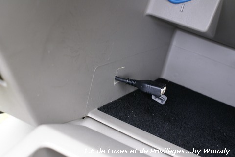

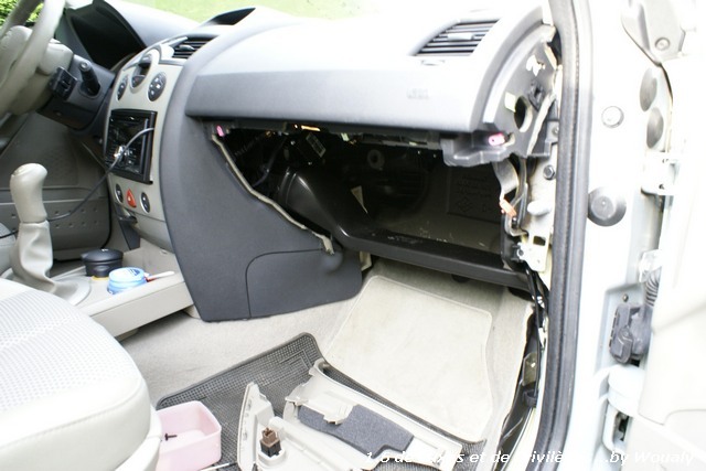

Message par Woualy le Ven 14 Aoû - 9:31:08
Ce matin 2eme étape de l'install sono, d'abord les HP Ar , bon là pas de soucis, démontage, installation, remontage comme dans les tutos, une merveille, et ensuite le passage de câble dans la BAG
la BAG avant drunken
Après :
Ensuite le perçage de la BAG, au lieu de faire un trou complet dans la BAG pour l'USB, j'ai préféré percer au diamètre du câble USB ( 4 mm ) et ensuite couper en U autour du trou, comme ça on pousse sur la languette de plastique pour passer la tête de câble et hop il ne reste plus que le câble...
Bien sur il y a du mou de l'autre coté, et je vais peut être mettre un bout de double face sur l'USB pour le coller sur le coté de la BAG.
Bon encore le cache pour la façade et là j'aurais tout finite...
Woualy, Voila

Re: 1.6 de Luxe et de Priviléges et d'emmerdes !!
Message par obywan28 le Sam 15 Aoû - 0:56:30
Very Happy Bieennnn, pas con la combine Wink .
T'as ébavuré j'espère, parceque là Idea
Nombre de messages : 26652
Message par Woualy le Sam 15 Aoû - 9:38:27
Oui oui, là c'etait juste apres la découpe pour vérifier mon "invention" drunken
