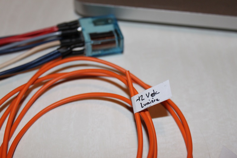

Petit reportage photo du montage avec 1 relais pour l'option rabattage des rétroviseurs électrique, automatiquement au verrouillage / déverrouillage de la Megane :
Besoin de:
- Relais 12Vdc double inverseur par exemple: http://www.conrad.fr/relais_enfichable_print_serie_40_44_p_48674_49205_646450_218737
- Cables (de préférence différente couleur bien plus simple pour s'y retrouver)
- 3 WAGO
- 4 pieces pour raccorder proprement
- Gaine thermo
- Pince coupante et pince à dénuder (toujours pour faire propre, ça fonctionne aussi avec les dents Suspect )
- Fer à souder + étain
Pour se faciliter la vie c'est deux images vous aiderons pour préparer votre relais, et ensuite pour le montage :
1) Préparer proprement le relais avec tout les fils, et faire un bon repérage.
2) Démonter la partie superieur du tire porte conducteur, débrancher le bloc de commande de fermeture / réglage des rétroviseurs.
A l'arrière du connecteur (on ne voit pas trés bien sur la photo) il y a les repères des cables a utiliser / couper.
En haut à gauche le 1, ensuite le 4 (le noir) et le 5 (le rouge), et pour finir en bas a droite le 10.
3) Démonter le bloc lumiere bas de porte, je précise si vous aves des WAGOs qui ne nécessitent pas de couper les cables pas besoin d'enlever le fusible.
Pour ma part pour me faciliter la vie j'ai démonter la grille du Haut-parleur et le hp lui meme, j'ai atrapé le cable de la lumière j'ai coincé le cable à passer pour récupérer le +12Vdc et j'ai retiré dans l'autre sens (il faut un petit peu forcer).
Attention à tout bien passer par derrière les plastiques, mais à ne pas trop laisser trainer car il y a la vitre.
Prévoir assez de cable pour le passer jusqu'au +12Vdc, vous le recouperez après.
Pour repérer le +12Vdc, pas compliqué il y a deux fils sur le bloc, un Rose/rouge et un Noir pas dur c'est le Rose/Rouge.
Résultat avec le WAGO.
4) On raccorde, le avec les WAGOs le cable 1 et le cable 10, toujours sans couper.
5) Couper les cables 4 et 5 à environ 5cm de la prise, je vais donc appeler les cables "vers bloc commande" pour les cables qui restent attachés au bloc commande, et les deux autres "vers porte" pour ceux qui rentrent dans la porte.
Une fois les deux cables couper on se retrouve avec 4 bouts, il faut donc les dénuder et ensuite les raccorder respectivement avec les cables préparés et repérés du relais.
Et voila le tour est joué, plus qu'à refermer correctement le tire porte en faisant loger le relais et tous les fils.
