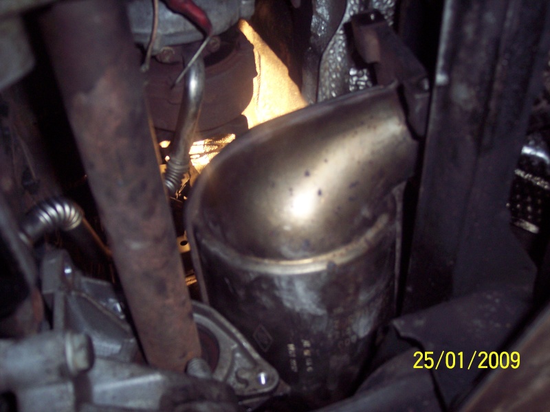

Certain vous diront d'enlever le cardan et l'arrivée d'air (situé en haut vers la batterie). Et bien je les ai écouté et j'ai perdu mon temps et de l'énérgie puisque même après avoir enlever toutes les fixations de ces deux pièces, je ne les pas enlevé et j'ai pu faire le travail) donc laisser tomber c'est du travail en plus pour rien.
Voilà à ce stade là vous devez voir au travers du passage de roue une espece de pot d'échappement de mobylette fixé par 3 écrous de 13, une béquille (écrou de 14 et 1 vis torx+ de l'autre cote 2 écrous de 10). Commencer par démonter ce mini pot d'échappement sans forcer, il vient tout seul mais ne sort pas de l'habitacle moteur puisque nous ne démontons pas le cardan Wink

Le mini pot d'échappement c'est le cataliseur et pas dutout besoin de sortir le cardan...
