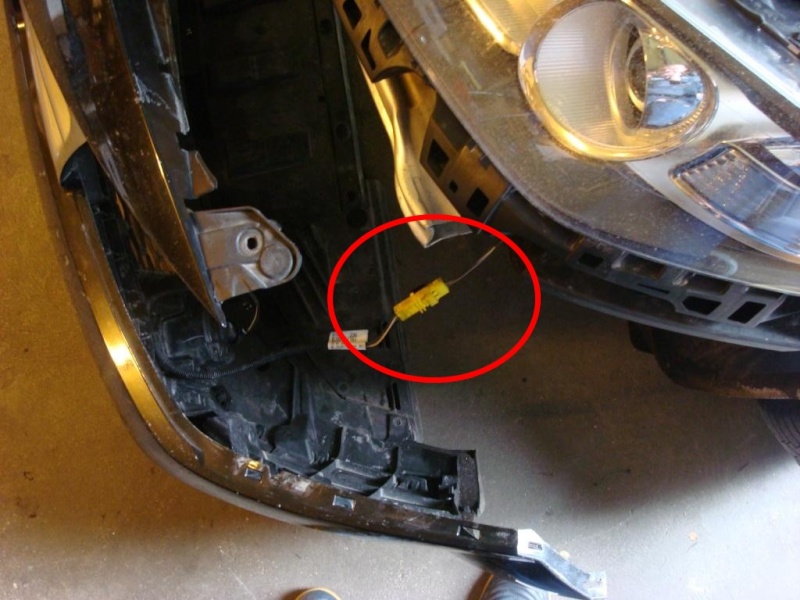

Déclipser sous chaques feux. Il suffit de tirer un peu et sa se déclipse tout seul
5 ème Etape
Débrancher le cable des antibrouillards
Voila le parechoc une fois démonté

ATTENTION, N'OUBLIEZ PAS DE REBRANCHER LES ANTIBROUILLARD ET TE REPASSER LA TIRETTE DU CAPOT DANS LA CALENDRE

merci pour le tuto, je viens de le démonter ça m'a bien aidé, j'ai juste eu du mal avec les 2 clips qui sont de chaque côté en haut sur lesquels il faut appuyer à l'aveugle en passant un tournevis, il faudrait peut être ajouter une photo la dessus, surtout qu'on voit pas s'il faut soulever ou appuyer.
un schéma qui indique ces clips :
je ferai une photo demain pour bien montrer les emplacements une fois démonté.
encore merci

Message par tomtom le Jeu 2 Juin - 7:45:23
Merci à toi pour cette photo explicative Very Happy
