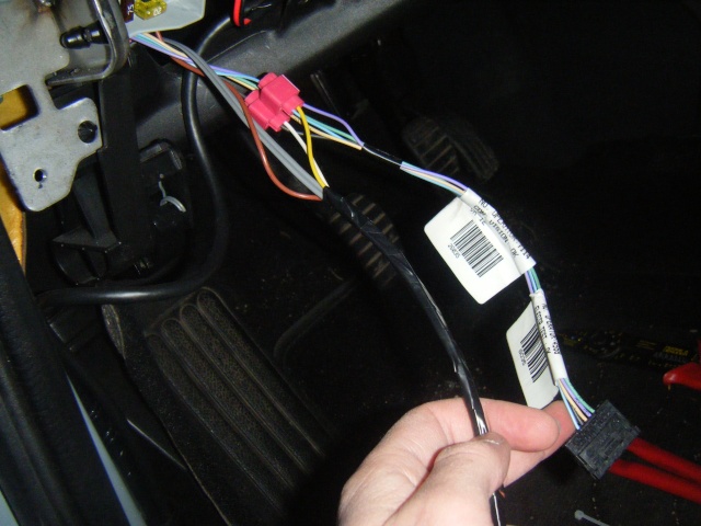

Info technique : le fameux connecteur blanc qu’il nous manque comporte cinq fils. Les deux plus simple sont un +illumination et une masse pour éclairer le bouton quand on allume les feux. Un autre est un +APC qui sert à rien quand on n’utilise pas le R/L (hihihi) mais qui est renvoyé vers A2/ECU quand on sélectionne le régulateur et vers C3/ECU quand on sélectionne le limiteur. Voila tout.

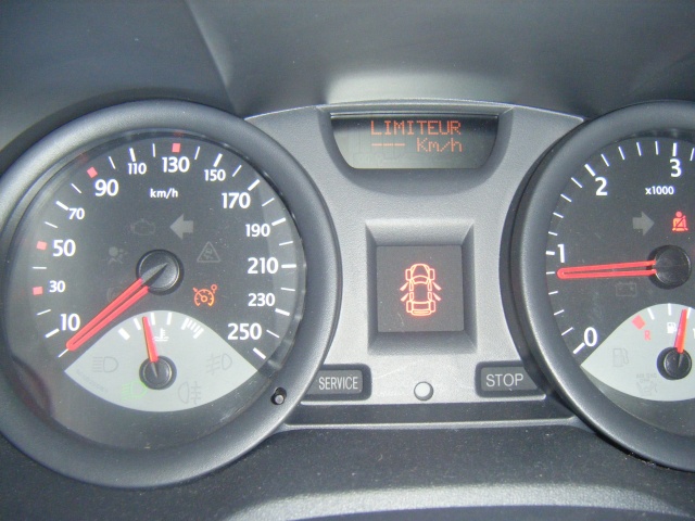

J'ai tout branché, je démarre, toujours le voyant service, hop je mets le limiteur, et zouh plus de voyant !
J'ai un peu roulé avec cet aprèm. Mais pourquoi je l'ai pas monté avant ???
