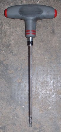

Mise en garde : Pour cette opération il est impératif d'utiliser des outils de qualité.
J'utilise une douille à bougies FACOM 16mm de 25cm de long avec le cliquet FACOM
ainsi qu'un tournevis en T torx T30 de qualité pour avoir plus de
force au désserage, l'usage d'un tournevis classique est à proscrire.
Sans ces outils il est impossible de changer les bougies, vous
comprendrez pourquoi plus tard.

Ensuite j'utilise le tournevis torx en T car la vis est bloqué
et c'est la seule solution pour la déserrer sans abimer l'empreinte
