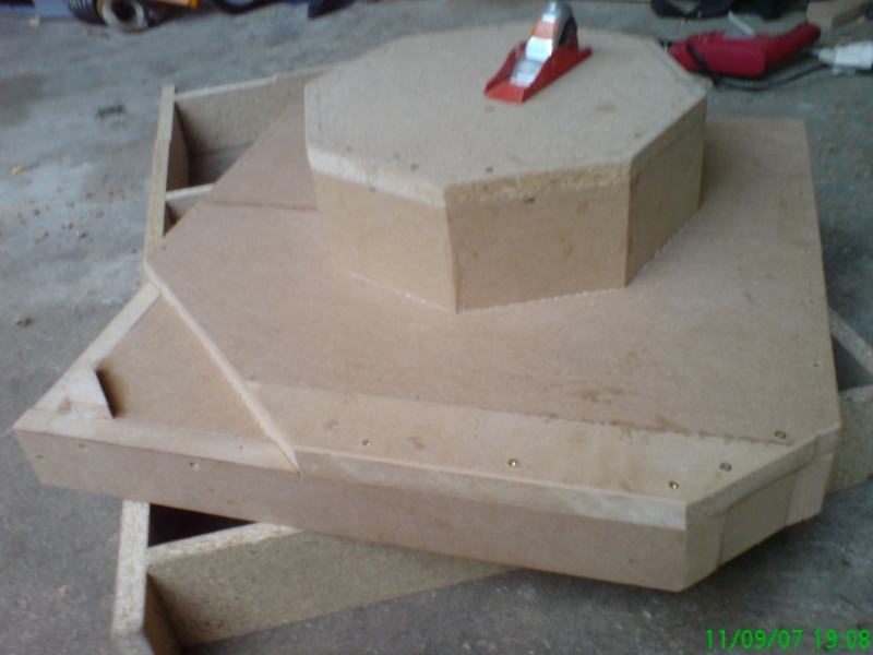

Message par Himura le Lun 10 Sep - 19:38:03
Bonjour tout le monde, retour de vacances voila la suites des photos.
Apres avoir realisé la partie bizar octogonale, on fait le reste du caisson comme sur l'image ci dessus.

Message par Himura le Lun 10 Sep - 19:43:42
Ensuite on assemble les deux parties apres avoir decouper le trou octogonale.
Voila ce que ca donne dans le cofre.

Message par Himura le Mer 12 Sep - 19:36:25
Bon, on apporte quelque modification au caisson pour qu'il rentre bien dans son emplacement.
Je taille un bout du caisson en triangle parceque ca gené.
