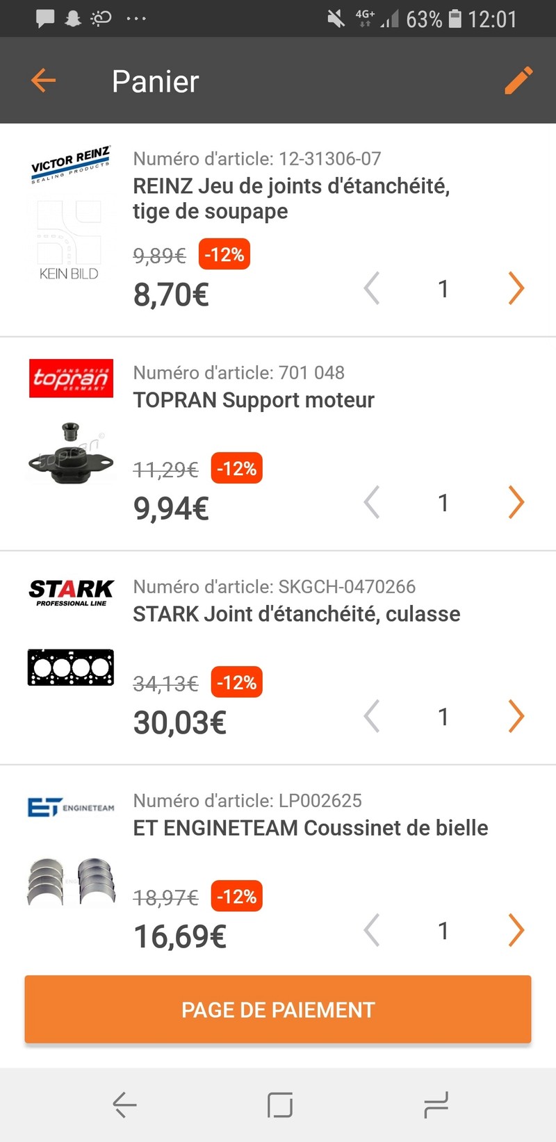

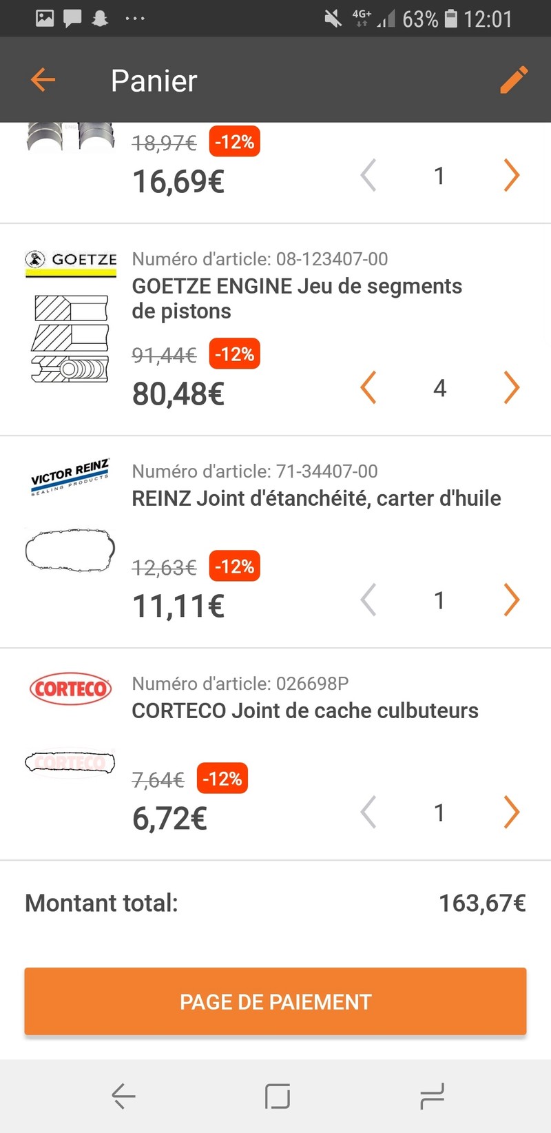

Si je dois refaire les segments j'en profiterai forcément pour changer un max de pièce d'usure , alors vous ajouteriez quoi à ce panier pour repartir sur un bloc sain ?

Joints de culasse, distri... attention aux quantitées comme les joint de queue de soupapes

Oui j'ai pas mis la distribution mais c'est effectivement prévu si je fait ça (mais bon sa à l'air d'être une galère à faire sur le 1.5 dci .. j'ai regarder une vidéo de Fab.B sur youtube et il a dû arrêter)
Oui au niveau des quantités il faudra que j'ajuste même si tout me semble bon drunken
