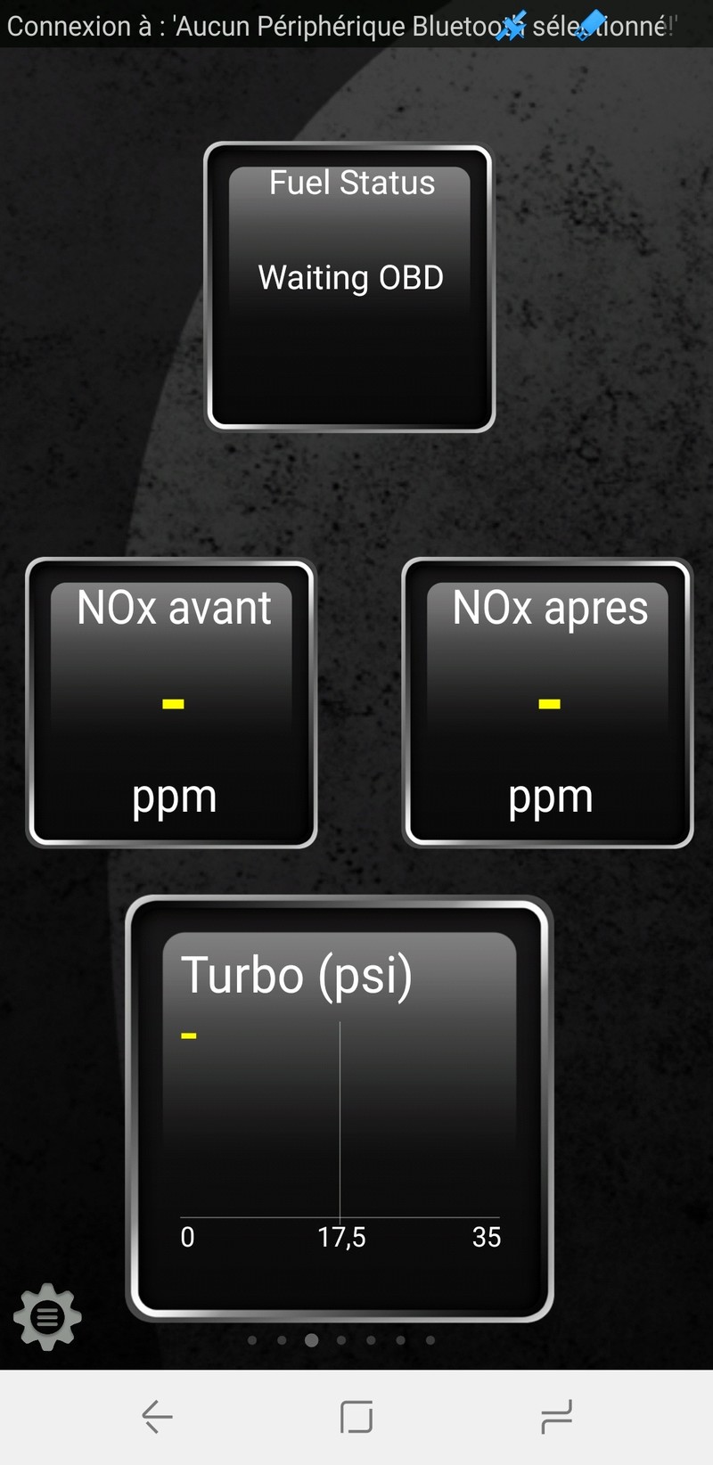

Bon comme clip est pour l'instant trop cher je vais déjà faire un "contrôle léger" par obd pour visualiser la courbe de pression du turbo . Comme ça je saurai au moins si cela vient de la
Je me suis fait un petit tableau de bord torque pour vérifier cela

Je crois pas que cela marche, enfin tu nous diras

Je ne suis pas sur non plus ^^ mais bon tant qu'à faire autznt essayer je payerais pas plus cher

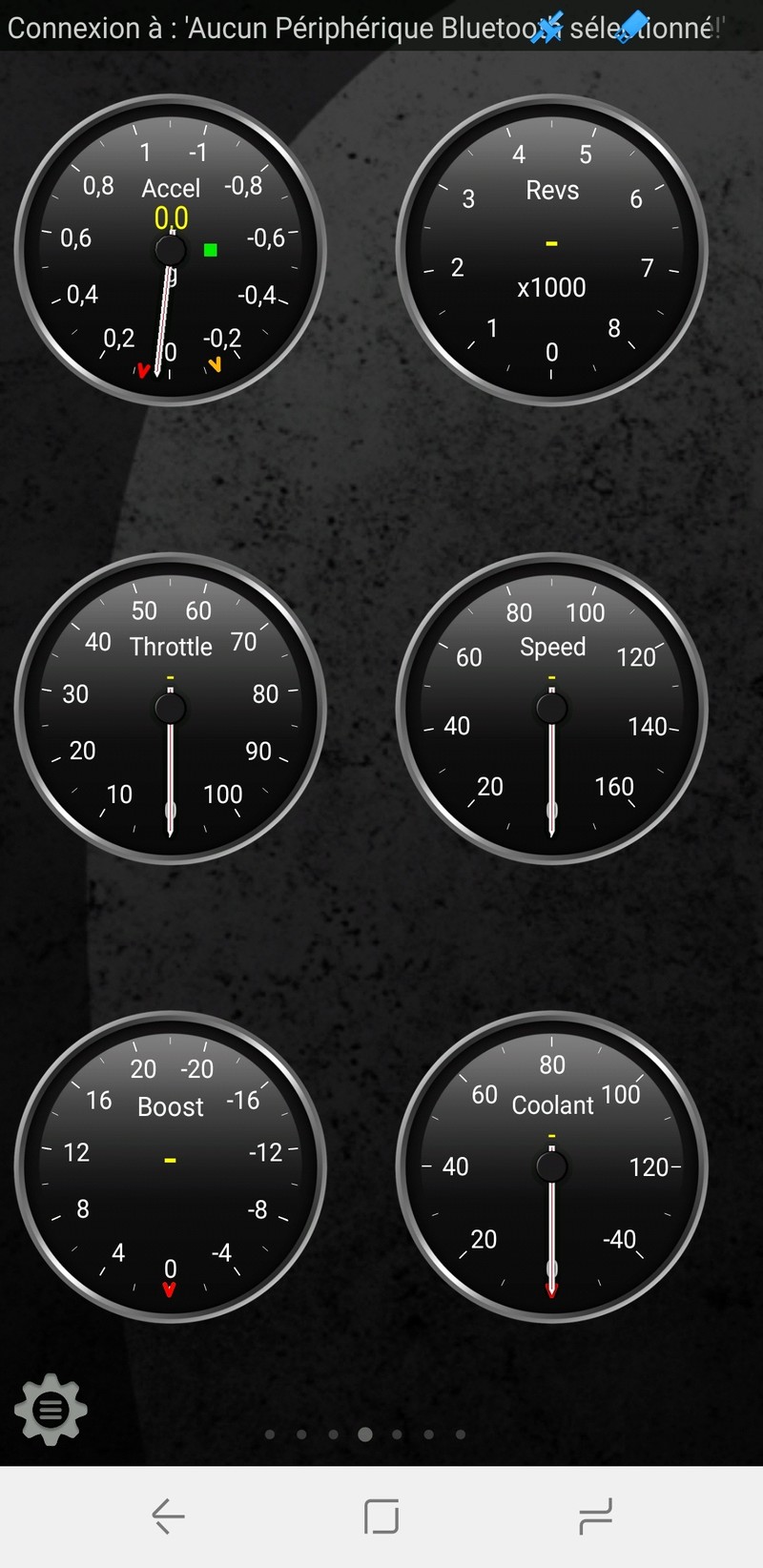

La pression turbo ne s'affiche pas mais j'ai une valeur "vaccum" qui s'affiche et qui semble être la pression, j'arrive à 1.6 :/ c'est trop ? Je penses que oui mais je sais même pas si cela correspond avec le turbo

C'est vraiment bizarre d'avoir 1.6 de pression alors que la wastegate sort bien à 1.1 bar ... Étrange^^

Non mais deja c pas la bonne valeur, il ne s agit pas de la pression de suralimentation, et en plus ce genre de lecteurs ne sont pas fiables.

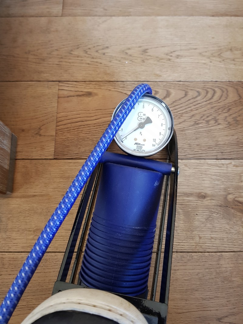

De toute façon pour être tranquille je vais mettre un mano je pense pour faire différents tests , je peux prélever la pression la où part la durite qui va à la wastegate ?

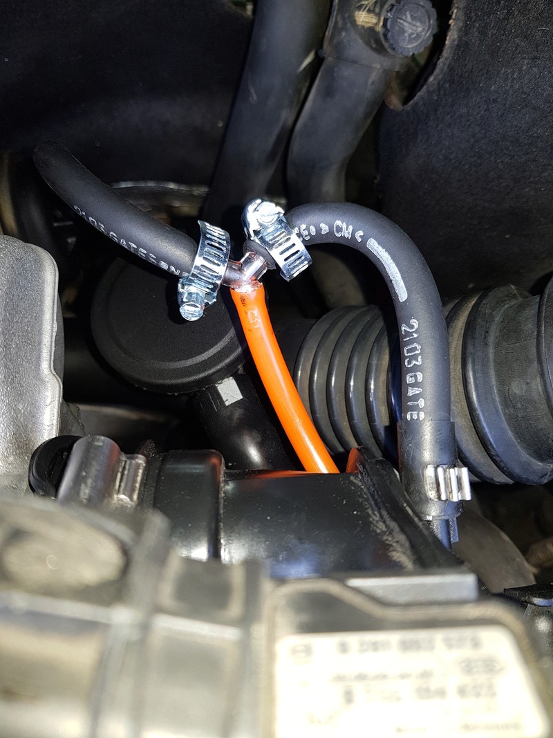

Je me suis fait un petit montage, j'ai pousser jusqu'à 3000 tour en 3 ieme et le mano reste à 0 :/ il ne bouge pas du tout ... J'ai remarqué une fissure sur la durite rigide mais je sens pas d'air.
Pensez vous que cela puisse laisser s'échapper la pression ?

Ton turbo souffle pas, meme avec fuite la pression monye et ca s entend

Alors je suis vraiment perdu^^ non sa souffle pas ya aucun bruit suspect par contre l'aiguille ne bouge pas d'un millimètre, mais le mano marche bien si je le relie à une pompe il fonctionne parfaitement...
De toute façon je compte changer la durite elle est vraiment trop fendue et retester après

Dans le meilleur des cas ton turbo ne souffle pas vers la wastegate... sinon tu peux tout redemonter...

Bon cet après midi j'ai changer le support moteur je vous montre le salle état dans lequel il était, celui de la casse est vraiment en meilleur état par contre je sens aucune différence ya toujours des accoups ^^
2) JAI TROUVER LA FUITE ! Enfaite j'ai vu une trace de suie noire sous l'espèce de support egr et enfaite la pression s'échappe par l'espèce de petit tuyau doré qui envoie les gaz d'échappement dans le support egr :/ vous avez une idée de comment résoudre ça ? C'est comme si t'avais un espace entre ce tuyau et le support, pourtant la bague qui les collent est en place

Problème résolu !!!
J'ai mis un collier de serrage autour de ce collier et j'ai donc pl le resserré et la un régal !!
Plus de soucis sa monte dans les tours au quart de tour ! La courbr de pression est enfin une vrai courbe et non plus un trait ^^
Sur ce petit test on a atteint le 1.85 bar soit 0.85 bar dans le turbo ce qui est bien mieux que les 0.04 bar [smiley]https://2img.net/u/1613/22/27/78/smiles/biggrin.gif[/smiley] reste a testé en côte et autoroute mais en tout cas elle a repris son charactere d'origine je trouve [smiley]https://2img.net/u/1613/22/27/78/smiles/biggrin.gif[/smiley]
