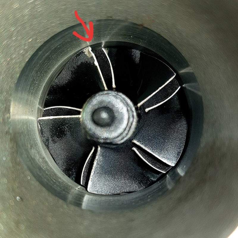

Message par loludovic31 le Mar 10 Avr - 12:53:41
Ça c'est sûr heureusement que je m'en suis rendu compte, mais le soucis c'est que je peux pas me permettre un turbo entier j'ai trop de frais malheureusement pourtant c'est clair que se serait plus sur ...
Je vais donc m'atteler à le restaurer au maximum : enlever tt la crasse huileuse des paroies , mettre un chra de qualité et bien équilibré et ducoup changer la wastegate et la faire régler précisément avec un mano ...
Je sens bien que vous pensez que c'est pour économiser quelques sous mais vraiment ce n'est pas le cas c'est que je ne peux pas dépenser plus que je n'ai :/ et le gardien de la résidence me speed pour la dégager sous peine de fouriere ^^

Message par casta83 le Mar 10 Avr - 12:57:41
La tu va perdre de l’argent... c moins risqué d en prendre un a la casse a la limite.

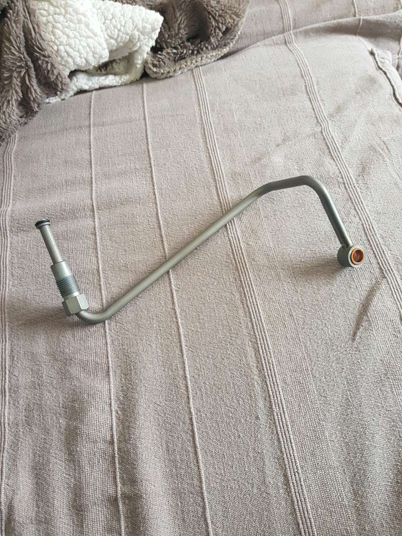

Message par loludovic31 le Ven 13 Avr - 14:08:35
Durite neuve reçu ... 58€ pour ça sa fait quand même mal au c** ^^

Joli beaulot, on dirait un neuf! Et l interieur ca donne koi?
casta83
Nombre de messages : 636
Re: Carter huile vide en UNE semaine
Message par loludovic31 le Sam 14 Avr - 13:14:18
L'intérieur était bouché j'ai d'abord tenter eau très chaude et dégraissant mais j'avais limite des morceaux de charbon qui sortaient à l'infini haha je suis aller au Karcher et la au début sa galerait puis sa c'est déboucher et j'ai fait sortir de l'eau noire pendant bien 15 min ... Et après l'eau est devenu claire et l'intérieur parait propre à l'oeil drunken
Envoyé depuis l'appli Topic'it
loludovic31
loludovic31
Nombre de messages : 175
Message par casta83 le Sam 14 Avr - 13:15:23
Ah ouai d accord! Cela devait jouer sur ton manque de puissnace aussi
