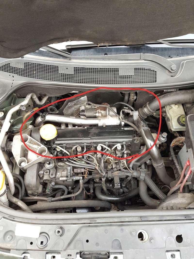

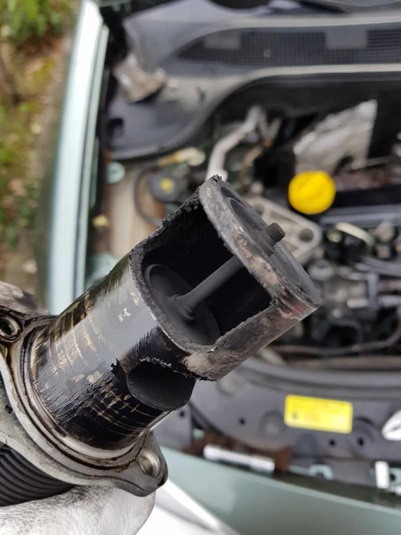

Bonsoir, aujourd'hui j'avais du temps alors je suis revnenu sur le problème d'huile (je suis toujours à un bidon d'huile par semaine
J'ai donc d'abord démonter le reniflard et sa durites mais sa me semble à peu près prore
-ouis j'ai démonté l'échangeur , il y avais un peu d'huile (on aurait dit de la boue ,gris,épais ..) mais pas non plus des tonnes alors je m'interroge,si c'était le turbo qui consommait autant d'huile , je devrais pas avoir l'échangeur plein d'huile ?
Merci d'avance

je continu ce petit journal intime de la megane
Depuis plusieurs jour au premier démarrage ( à froid ), l'accélération ne repond pas , puis au second sa marche super
Ce matin en pleine autoroute ...accélération qui s’arrête
la voiture commence a tomber a 110 puis 100 puis 90... Alors vite les WARNING et direction bande arret d'urgence (on adore ce genre de situation )
sorti de l'autoroute et en ville sa va il faut énormément de temps pour passer de 30 à 50 mais on peut à peut prés s'en sortir donc j'ai pu rentrer .
Est ce qu'un turbo en fin de vie peut faire ca ?
La vanne Egr à été nettoyer , par contre les injecteurs ont 225 000 km ^^

As tu passer ta voiture au can clip? Tu sera vite fixé que ce soit pour le tuebo, injecteurs, capteur, pompe a gasoil etc... maais pour moi c ton turbo...
As tu demonter la durite d air du turbo pour controler si ton turbo a du jeu, palle abimé, imbimé d’huile?

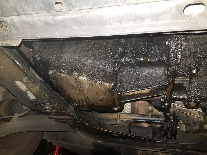

Vidange faites cet après midi [smiley]https://imgfast.net/users/1613/22/27/78/smiles/biggrin.gif[/smiley]
Voiture immobilisé jusqu'à ce que j'ai réglé tout le problème d'huile
J'en ai profité pour enlever l'échangeur,les durites de l'échangeur et le résonateur d'air pour un gros nettoyage (c'est plein d'huile )
À note que l'huile est très noire alors que elle était renouveler presque une fois par semaine...une idée ?
Demain je m'attaque au démontage du turbo
Ce qui est sûr c'est qu'elle risque pas de rouiller haha avec toute cette huile ...^^

Certainement une surchauffe de l huile, demonte et nettoie ( l interieur) du refroidisseur d huile si tu en ai equipé et surtout les durite d huile du turbo, je te conseillerai meme de les changer en meme temps que le turbo

Je viens donner l'état de l'avancement
Alors j'ai fait place nette ! Plus d'EGR, d'admission air, de support ect... J'ai fait de la place comme ceci pour avoir un meilleur accès au turbo

L'Egr dégueulasse alors que je l'avais entièrement nettoyer il y a 2 mois :
