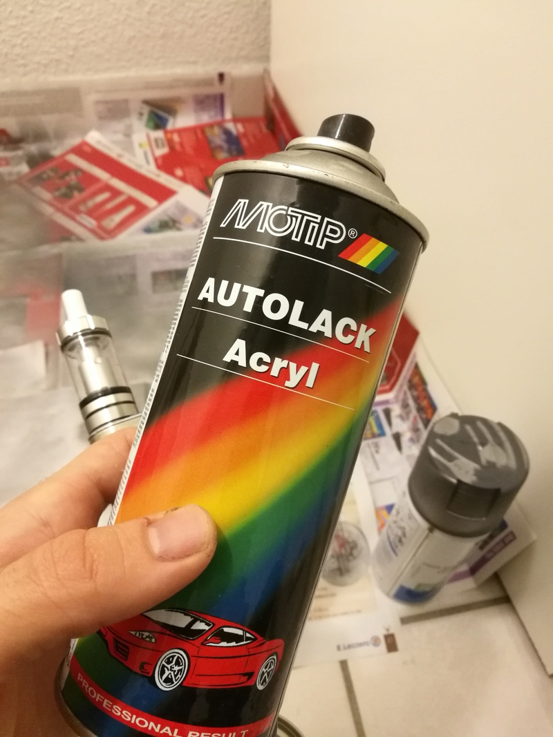

4) Restauration des plastiques :
-On commence par Décaper les plastique avec du dégraissant
-Ensuite on ponce au grain 60 puis grain 100 puis grain 300 puis ... jusqu'a un résultat lisse (si votre plastique n'est pas creusé c'est pas la peine de poncer au gros grain mais moi je devais rattraper le creux, j'ai donc du enlever beaucoup de matière )
-On peut maintenant peindre , J'ai choisi une peinture automobile couleur argent qui correspond à la couleur d'origine
Pour peindre je bouton poussoir j'ai utiliser l'ancien cuir pour empêcher la peinture de gicler derrière , une image vaut mille mots :
