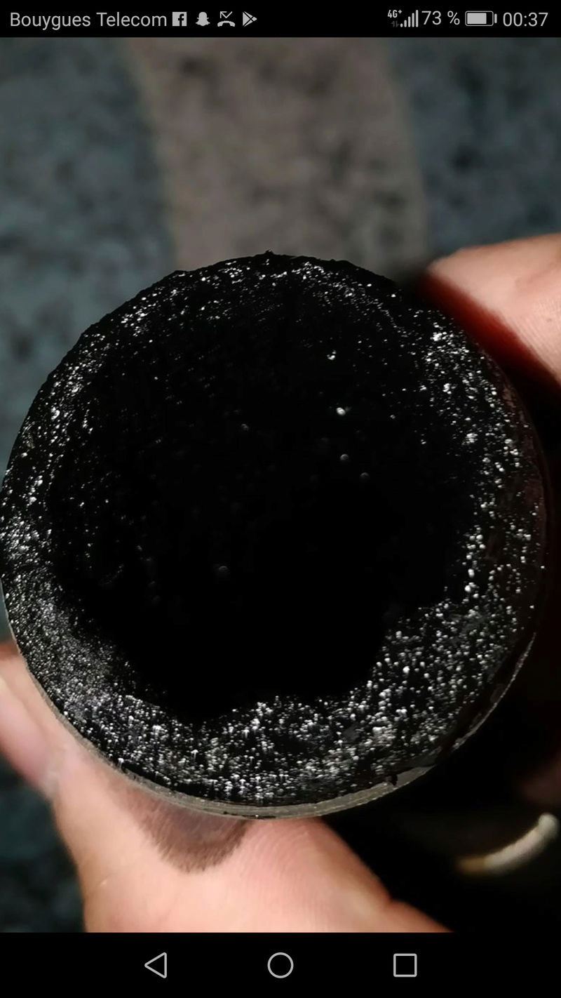

Pour essayer de diminuer les fumées noires je me suis lancer dans le nettoyage de la vanne EGR, j'ai donc aussi nettoyer la grosse durite métallique qui va à la vanne et la surprise elle était presque bouché par un mélange huile+suie.
Mais ce que je me demande c'est que si c'est gras, c'est qu'il y à de l'huile dans les gaz d’échappements?
ET est ce que cela peut avoir un rapport avec un quelconque problème de turbo? je m’inquiète car a avec son kilométrage élevé et la consommation d'huile (2littres/mois) je commence à me demander si cela peut être un problème de turbo :/

La suie n a rien d anormale, mais ta consommation d huile par contre...

Merci sa me rassure un peu pour la durite drunken ducoup le turbo n'est pas en cause ?
Oui la consommation est catastrophique cela m' arrive d'être à sec en un mois.. mais je ne vois pas de fuite apparente car tout le moteur est recouvert d'huile :/ c'est quand même fou de pas arrivé à voir par où sa coule ,même le cache moteur est totalement imbibé d'huile au niveau de la mousse ^^bientot il le faudra un budget huille égal au budget carburant:')

Ben nettoie tout, remplace les joints basiques (couvre cubuteurs, carter etc) et ensuite essai de trouver la fuite...
Pour ton turbo il faudrai voir si ton echangeur est plein d huile pour voir si le turbo fuit

Juste une petite question ^^ le tube en métal en sortie de egr que j'ai mis en photo c'est bien par la que passe AIR FRAIS + GAZ ÉCHAPPEMENT ? Sa se mélange au niveau de l'egr si j'ai bien compris mais j'en suis pas sur

L air frais arrive par le collecteur et les gazs d echapement arrive par la conduite en metal en photo, lorsque l egr s’ouvre, le tout se melange dans le collecteur, qui doit etre aussi bien encrassé...

Pour la durite metal,vous êtes sur que c'est pas la sortie d'air une fois que le mélange est fait ? Car j'avais trouver une vue où on dirait que c'est la sortie finale de l'air :/ (je précise que c'est la 82 ch) la durite numéro 5

On ne voit pas le tuyau en métal dont je parle sur cette photo :/ le tuyau dont j'ai mis une photo avec suie correspond vraiment au tuyau numéro 5 du schéma que j'ai posté plus haut drunken
Mais j'arrive pas vraiment à savoir qu'est ce qui y passe ^^ si je me fit au shema je dirais que c'est air+gaz qui vont au moteur mais je suis pas sur à 100% :/

Oui ok alors c bien l air melangé qui va au collecteur

j'ai trouver un schéma plus complet qui pourra peut être aider d'autres drunken
Le tuyau en métal est donc bien le dernier du circuit, je comprend mieux létat dans lequel il était ^^
