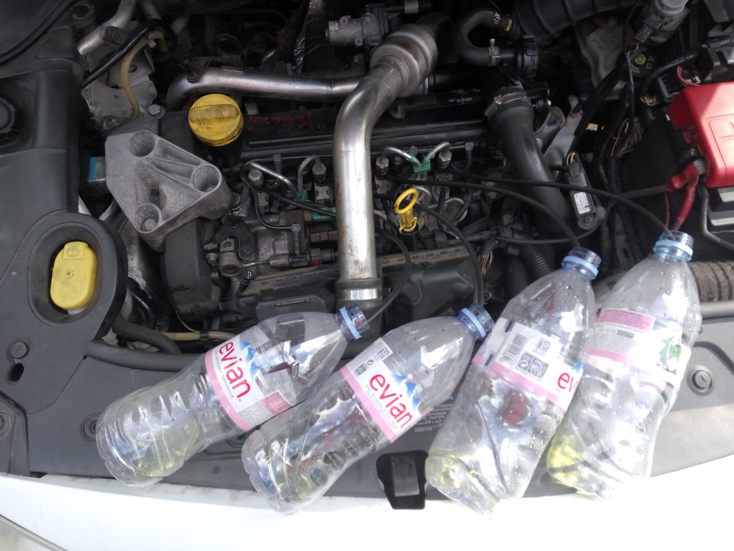

Message par ludovic815 le Lun 21 Aoû - 18:13:57
J'ai fait le test de retour des injecteurs ce week end
Je pensais vraiment que les injecteurs ça fuit plus que ça ! Ça goutte à peine !

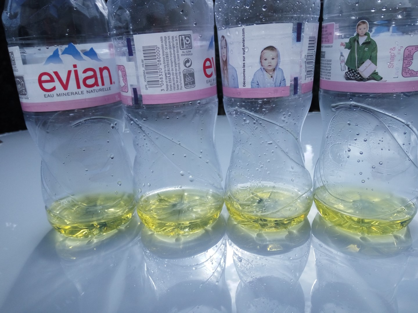

Voici ce que j'ai obtenu après 15 minutes moteur au ralenti:
Le niveau est identique pour les 4 injecteurs. Les gouttes d'eau sont dues à l'utilisation de bouteilles non séchées avant le début du test.
Seule observation "étonnante" j'ai beaucoup de bulles d'air sur le retour de l'injecteur côté boite, alors que sur les autres, aucune bulle. Je pensais que les bulles d'air à l'entrée de la pompe, seraient réparties sur les 4 injecteurs.

Message par casta83 le Lun 21 Aoû - 21:10:35
Salut tes injecteurs ont l air bons, le probleme vient surement de la prise d air.
Chnage ton filtre a gazoil, puis si cela ne change rien, change les durites, tu ne dois avoir aucune bulles d air, d ailleur cela correspond au symptomes

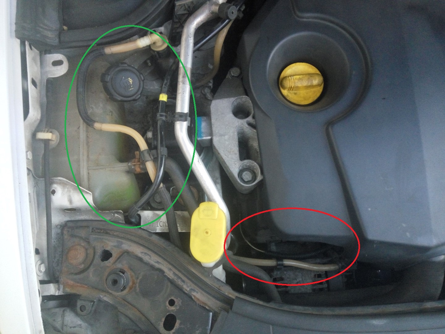

Message par ludovic815 le Mar 22 Aoû - 18:22:27
Dans la zone entourée de vert, pas de bulles
Dans la zone entourée de rouge, des bulles
Le seul "truc" entre ces deux zones, d'après moi c'est le filtre à gasoil. Je vois pas de sonde dans le coin (bon j'ai regardé vite fait)

Message par casta83 le Mar 22 Aoû - 18:25:33
En fait la sonde est branché sur le filtre en bas, c ellle qui 'fuit' souvent, deja ca vient pas de la pompe ouf

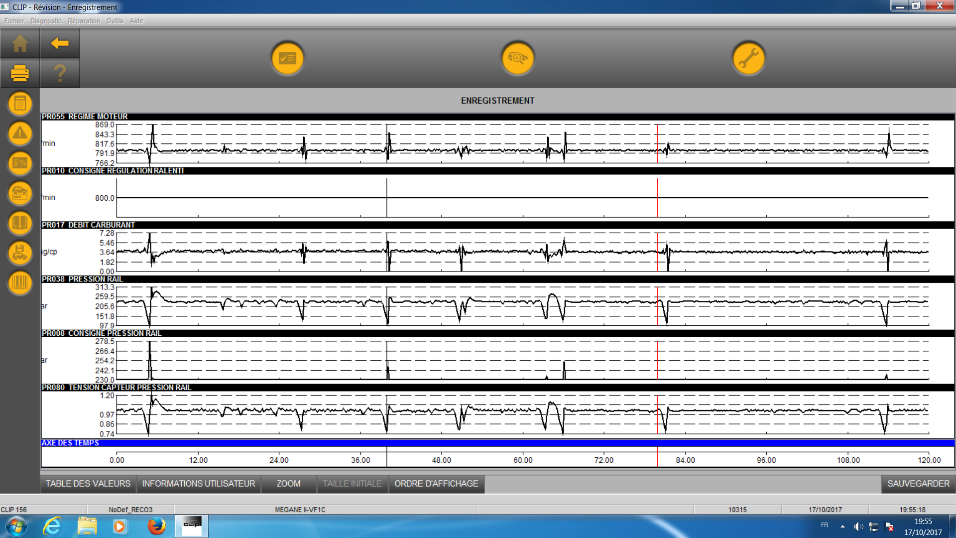

Message par ludovic815 le Mar 17 Oct - 18:28:56
J'ai nettoyé le capteur de pression de rampe. Aucun changement.
Voici un petit enregistrement au clip. On voit bien la chute de pression rail. Mais le débit carburant semble augmenter avant de chuter. Bizarre !
