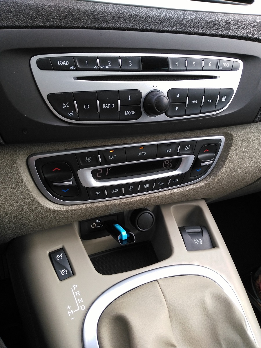

details de l'install GPS:
c'est une option (pas donnée, d'ailleurs)d'origine renault: couplée avec le choix du GPS CNC, chargeur 6CDs et grand ecran 16/9.
j'ai pris quelques photos de cette integration (réussie :D )

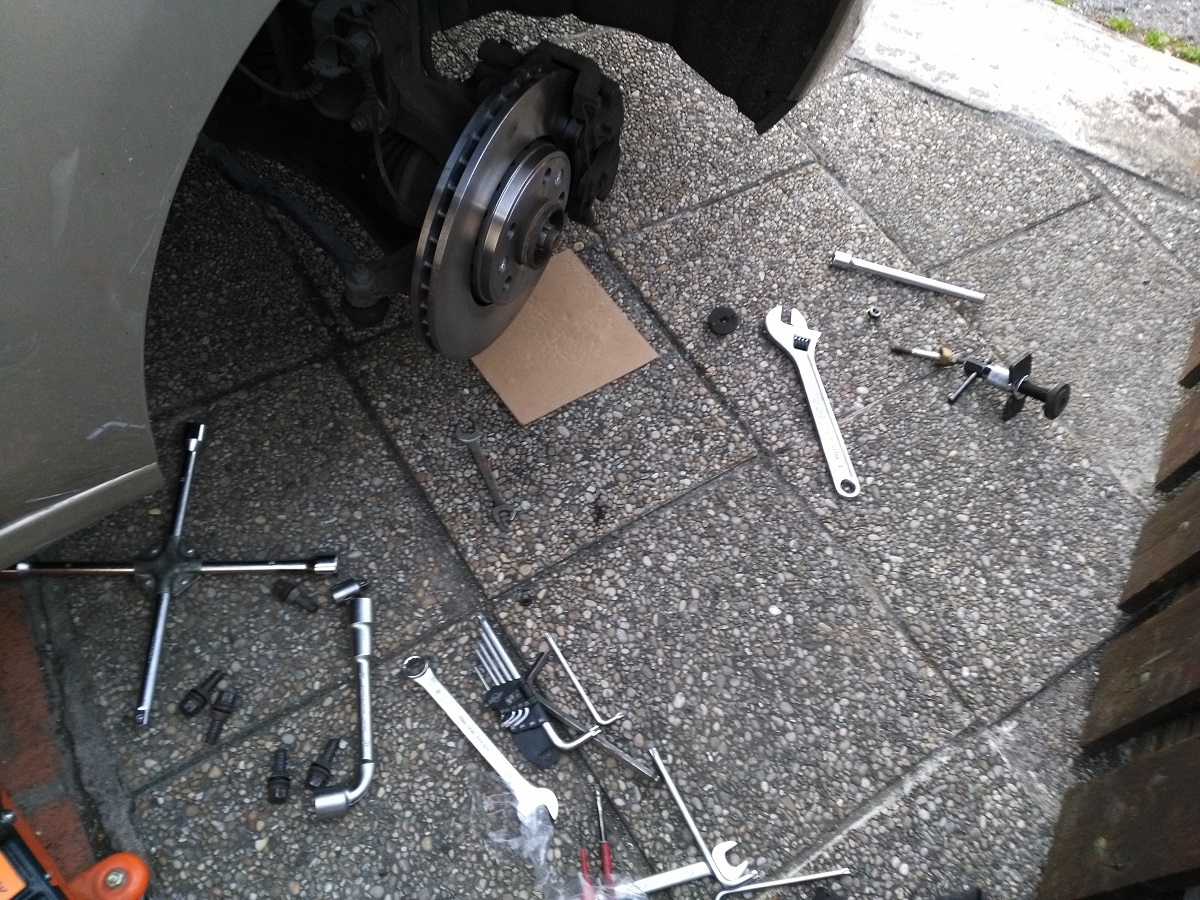

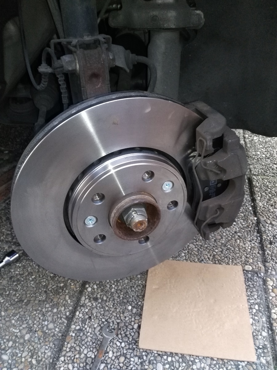

lors de l'achat, j'avais négocié le prix des disques et plaquettes avant avec le vendeur.

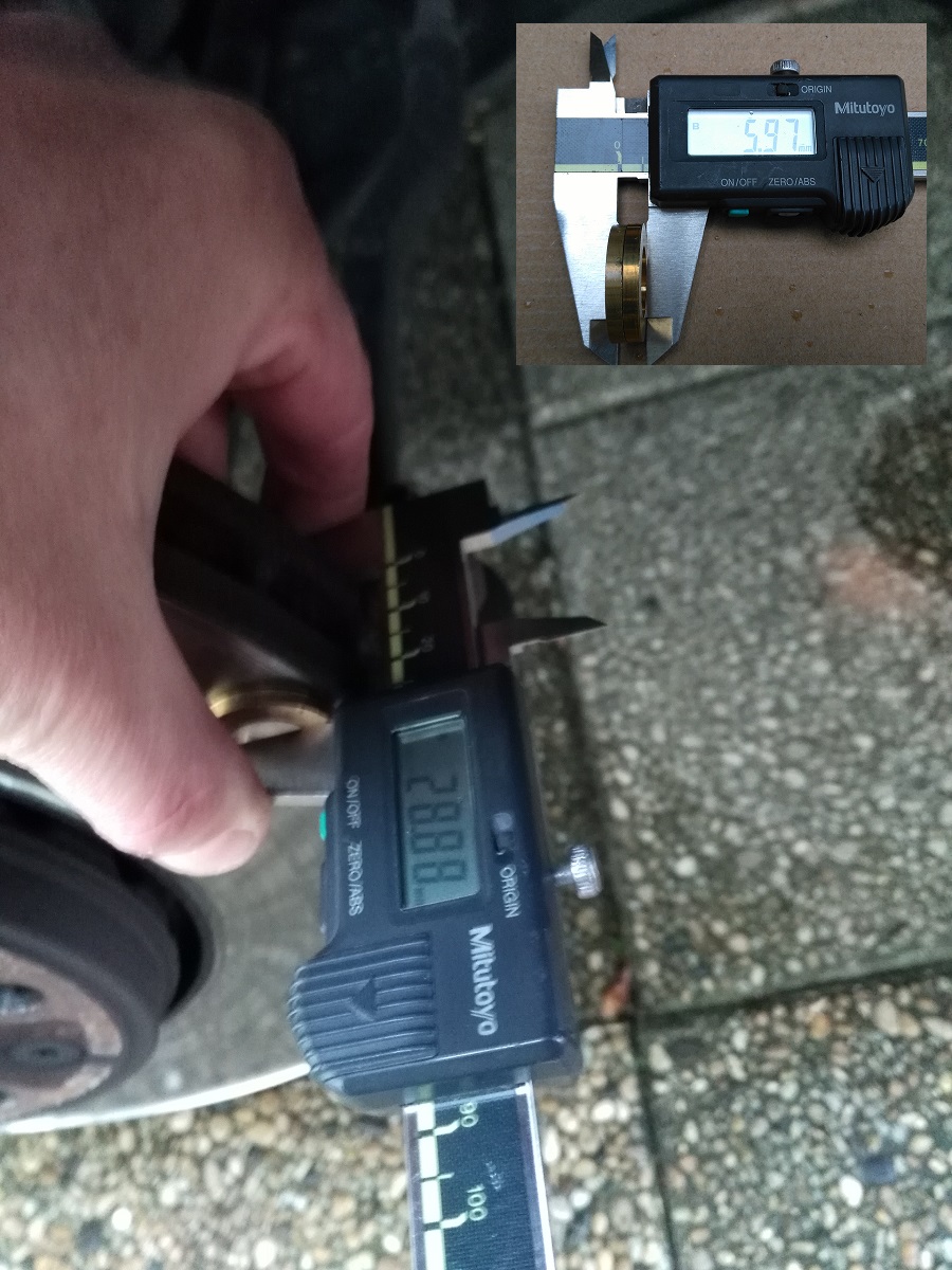

il etait plus que temps, me demande bien comment le controleur au CT lors de la vente a pu laisser passer des disques hors cote:
j'ai relevé une cote moyenne de 22mm pour 23,4mm mini, sur le moins usé des disques:
je les ai donc changé, pas de soucis particulier, opération dirons-nous classique:

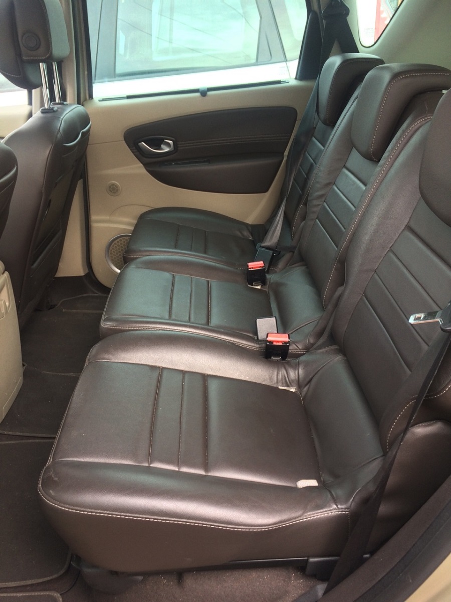

Et toujours dans le classique: le faisceau des 3 sieges arriere étaient deffectueux, au niveau des fixations de ceinture de sécurité. Armé de mon fer à souder, de gaine thermorétractible, et d'un peu de courage, j'ai refait tout ça. Resultat: j'ai retrouvé la fonction de sécurité, et au tableau de bord, quand les sieges arrieres sont inoccupés, j'ai bien le message 0 ceinture arriere bouclée. Avant, j'avais toujours 3 ceintures arrieres bouclées, et un msg d'alerte ceinture dévérouillée tres penible, lorsque par magie le contact revenait!!!!

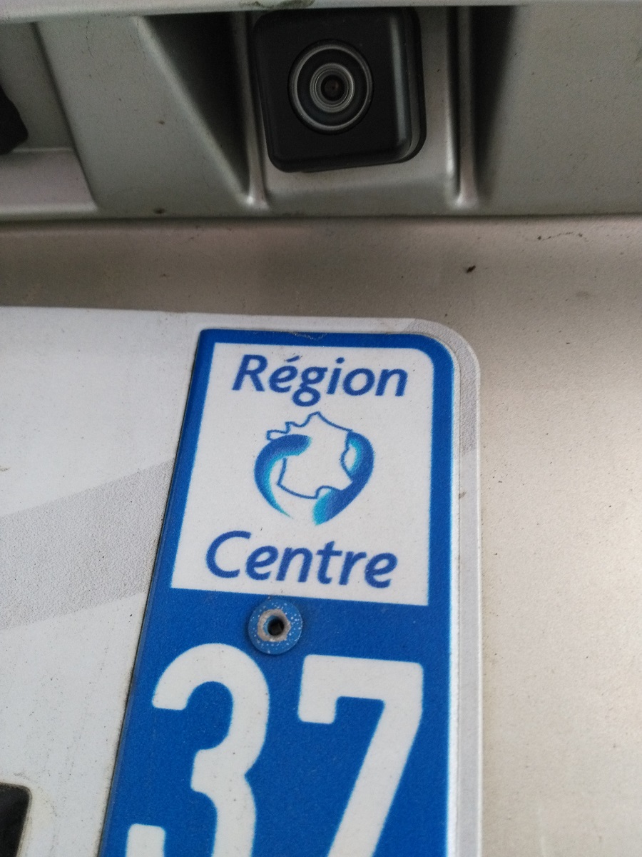

quelques photos sous le soleil, pour immortaliser le passage en plaque "38", dauphinoise, à la place de la région centre d'orgine!
