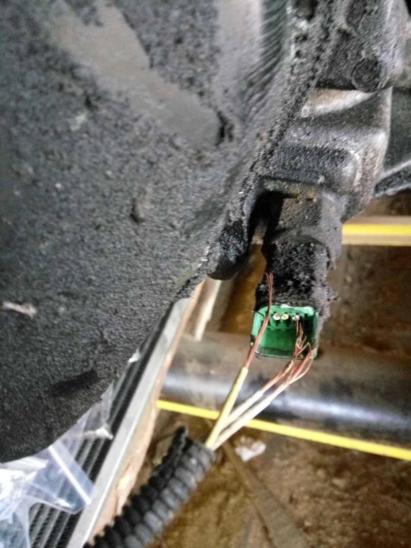

Le moteur est maintenant dehors, mais j'ai cassé un connecteur 3 contacts qui va sur la boite (connecteur vert, les fils sont arrachés)

Lors du démontage, j'ai arraché par accident un câble avec 3 fils qui va sur un connecteur de la boite de vitesse. Je suppose que ça doit être le câble qui va au détecteur de vitesse enclenchée, ou au détecteur de marche arrière.
Le câble semble avoir assez de jeu. Il faudrait que je trouve un nouveau connecteur et un moyen de rebrancher les fils dessus. Connaissez vous le nom de ce connecteur ou une référence ? J'espère ne pas avoir à changer tout le faisceau...

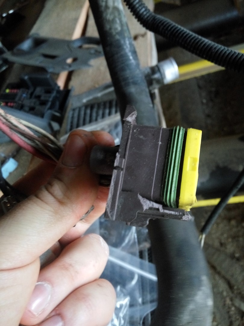

J'ai écrasé un autre connecteur aussi. Je suppose que c'est le connecteur du boitier de préchauffage... Est-ce que c'est possible de rafistoler tout ça ?

Message par obywan28 le Lun 29 Mai - 11:30:16
Le premier connecteur c'est bien celui de la marche arrière, il contrôle les feux de MA et l'essuie glace AR aussi ...
Ça se trouve sur le net tout ces connecteurs, il faut que tu cherches et que tu rentres surtout le max de spécif pour tomber sur le bon Wink
Nombre de messages : 26747
Re: Megane 2 ph2 1.5 dCi K9K724 : Remplacer le moteur
Message par ludovic815 le Lun 29 Mai - 20:35:49
Merci pour la réponse ! J'en ai récupéré un dans un casse et j'ai soudé et isolé avec une gaine thermo retractable...

Bon, j'ai fait environ 1000 km depuis le remplacement du moteur. Tout semblait aller bien. 3.9l/100 de conso moyenne.
Aujourd'hui j'ai démonté le cache moteur (sous la voiture) et je me suis aperçu qu'il était gras. Ca fuit entre le cardan et la boite de vitesse. Est-ce que j'ai pu mal monter le cardan ? Joint HS ? Quelle est la démarche à suivre pour réparer ça ?
Concernant le cache sous le moteur... Il y a 7 vis en tout et chez moi 4 filetages sont cassés (il est donc tenu avec 3 vis). On dirait que les vis se vissent dans des petites cages. Savez-vous où on peut trouver ces cages et comment les changer ?
