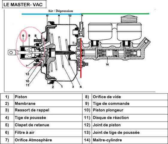

Aie!!! car à la lecture de ton test plus précis , en actionnant la pedale à la main, cette perte de de pression viendrait donc du joint de tige de commande du mastervac......
Alors je dis "Aie"!!! parceque , bien qu'esperant le contraire pour toi,je pense que celui que tu as mis à la place de l'autre,n'est pas en bon etat de fonctionnement...

Je voudrais pas que ce soit ça... mais vu la localisation du bruit, Question
contrôle cette durite oui, voir si elle n'est pas fissurée,mais si le bruit est plus bas vers la pedale de frein,je ne vois que le mastervac impliqué.
mais j'espere me tromper..
voici un schéma eclaté de "la bete"

Oui, c'est bien pour ça que je demandais précisément d'où venait le bruit Suspect .
Ca confirme donc bien une fuite d'air sur la tige du mastervac .
